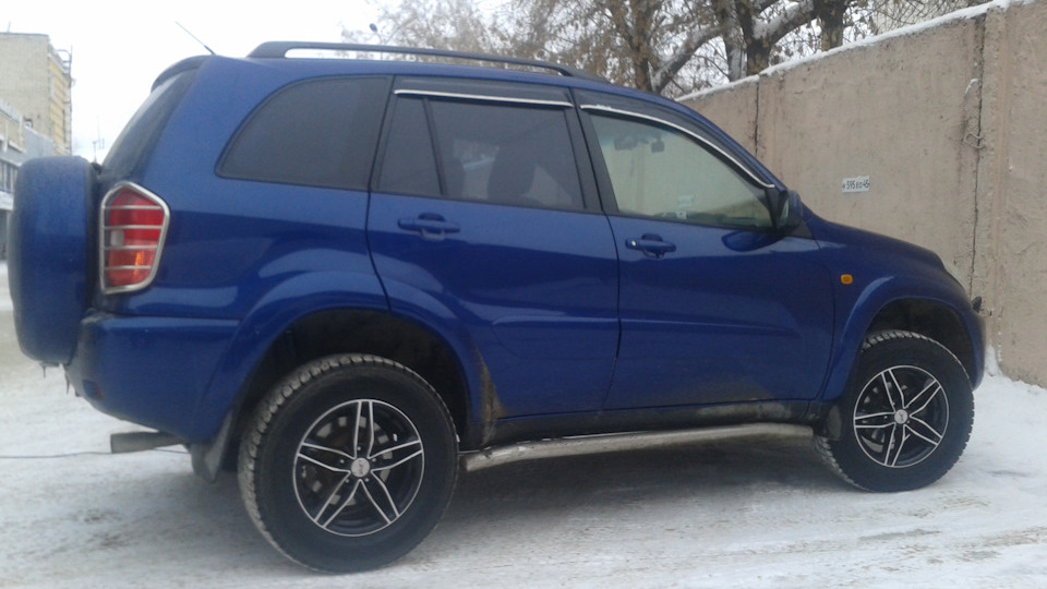

Я езжу на Mitsubishi Montero Sport AWD 2003 Трансформер 33е и Toyota RAV4 2 поколения Лифтованный (до этого — Mitsubishi Mirage V и ГАЗ 31)
Курган, Россия
Автомобиль должен отличатся от всех, поэтому не важно что авто 2 поколения, даже водители Рав4 3 и 4 поколения обращают внимание на данный авто !
Вес по ПТС 1310 кг.
Максимальный разрешенный вес по ПТС 1810 кг.
Пробег на 28.02.18 г. — 235 тыс.км.
Сделано:
Лифт подвески 60 мм. Клиренс спереди 280мм.
Зимние шины Hankook Winter RW11 235х65х16 (28,0").
Летние шины Hankook Dinapro AT-M RF10 225/70 R16 101T (28,0").
Диски для зимних шин IFREE Moskva 6,5x16 5x114,3 ET31,5 67,1 Блэк Джек.
Диски для летних шин IFREE 6,5x16 5x114,3 ET45 67,1 Блэк Джек.
Задние амортизаторы KYB 344356 от Форда Маверик длинее на 50 мм.
Сигналка StarLine.
Защита двигателя ALFeco alf2424 сталь 2 мм.
Электроподогрев двигателя Старт-M, 1,0кВт.
Аккумулятор DELKOR 61L (56178). 28.08.2016.
Аккумулятор HANKOOK 6СТ-72.0 (90D26L) 72Ач 630А, обр. пол., 260х173х225, тонкие конусные клеммы +14,7, -13,0. Необслуживаемый. 25.10.24
Аккумулятор HANKOOK 6СТ-80.0 (MF95D26FL) 80Ач 700А, обр. пол., 258х172х220, тонкие конусные клеммы +14,7, -13,0. MF — обслуживаемый.
Площадка под акум длиной 290 мм
Авто 08.2001 г.в.
Колесная база 2490 мм !
Короче 3 поколения на 200мм.
Дисковые тормоза и передние и задние !
Пробег при покупке 222 тыс.км.
Штатная аудиоподготовка отличная, лучше чем в Монтерике.
Еще и CD-чейнджер на 6 дисков по передним пассажирском сидении.
Как раритет прикольно ! )))
Зато шумоизоляция хуже чем в Монтерике !
