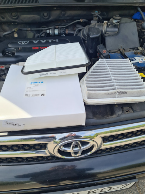

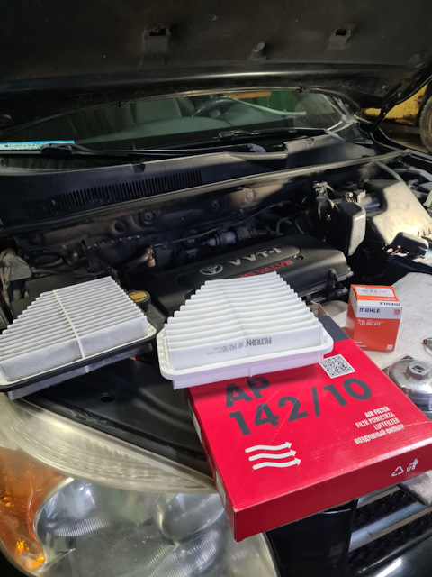

Замена масла, воздушного фильтра, масла акпп
Хоть и авто на продаже пришёл срок замены моторного масла 7200км, за это время масло не доливал, также заменил воздушный и до этого что б новых тем не плодить заменил масло в акпп на сервисе тойота.…

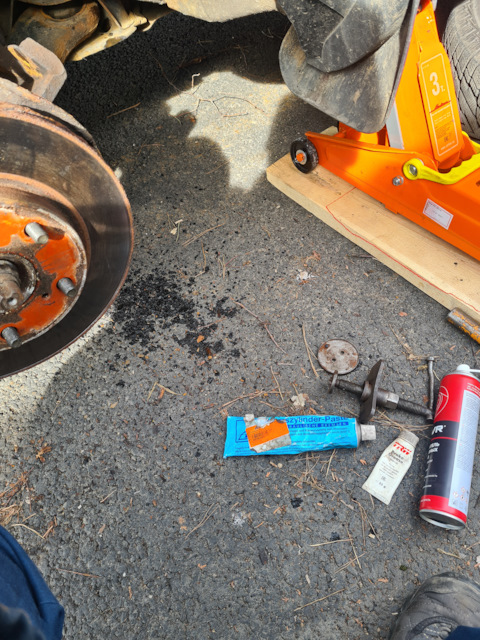

Профилактика тормозной системы после зимы
После зимы проверил направляшки заменил смазку trw pfg110 (показала себя очень хорошо), проверил поршень на суппорте и очистил колодки в местах контакта.

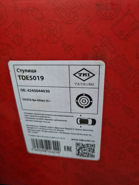

Замена заднего ступичного подшипника
При повороте на скорости на лево был слышен скрежет с заднего правого колеса, и на скорости после 95км был гул, так же если кто то садится сзади то тоже начинал пищать, когда поддомкратишь не люфта н…

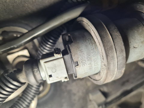

Замена электро помпы
Заметил что дополнительная электро помпа(насос) то включается то нет, купил аналог, по отзывам работает без проблем. Печка греет сильнее!

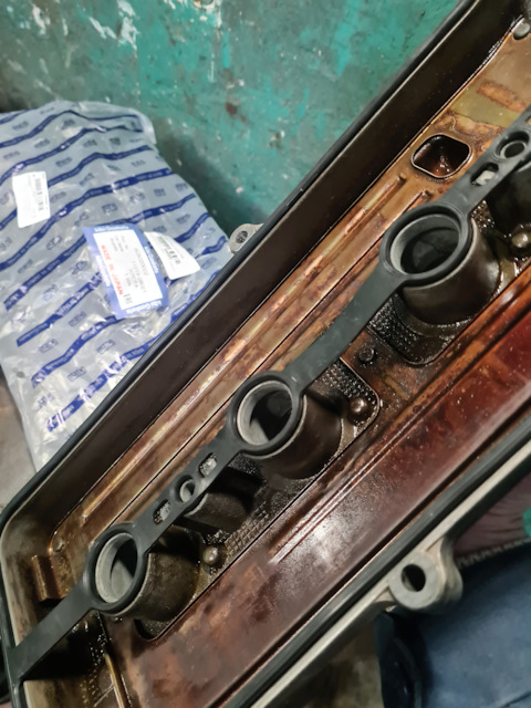

Замена прокладки клапанной крышки
Заменил прокладку клапанной крышки поставил KIBI ACA020022, до этого стояла оригинал, после проверки свечей заметил масло в колодце, решил заменить на kibi. Затянул все по схеме динамометром но говор…

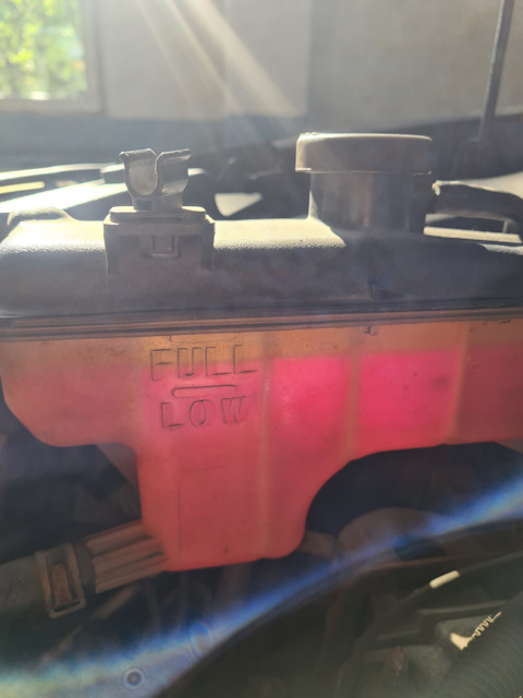

Замена антифриза 18 06 23
Заменил антифриз glx еврол. Уровень на холодную должен быть между метками? Какой купить съемник для хомутов на шлангах охлажд жид от радиатора? Был форс он плохо подходит…

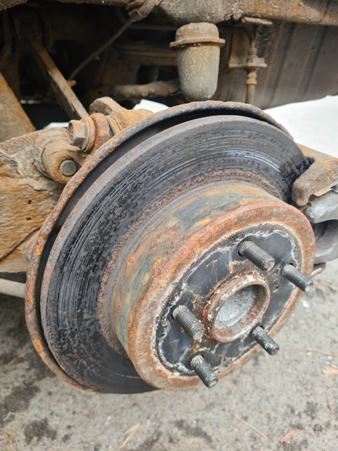

Проточка задних тормозных дисковдиско
Появились глубокие писяги на тормозных дисках замер штангель циркулем показал что ещё есть возможность проточить диски, заодно и колодки новые подкинул. Кто знает почему появляются писяги из за качес…

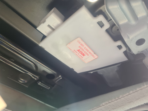

Хэлп! Как закрыть эл. Люк крыши Рав4
Как закрыть электрический люк. Можно ли закрыть механически? Открылся до конца и назад не едет … Продолжение Снял плафон подсветки салона, под ним находится привод (моторчик) люка, механического прив…
Замена масла. Воздушного фильтра.
Заменил масло Как всегда coma, фильтр маслянный кнехт, воздушный польский качество по виду хорошее. Масло меняю 7тыс км, без доливки.

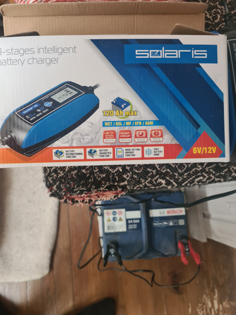

Испытание зарядного solaris
Взял на тест зарядное солярис, вроде отзывы не плохие испытаем дальше опишу… Какой новый акб сейчас качественный(надежный))? Через час работы зарядного цифры наполовину непоказывают, сам прибор прили…

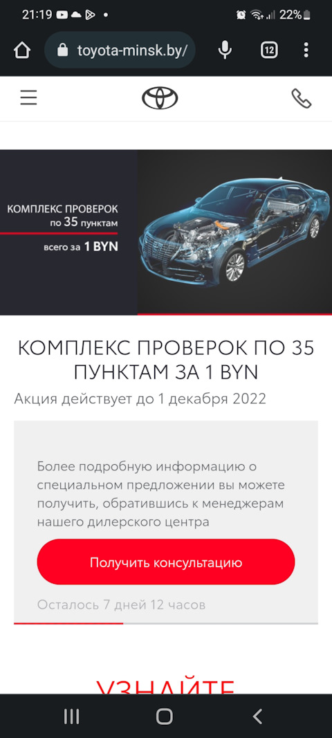

Акция сервиса тойота
Прислали приглашение посетить сто тойота для проверки авто по 35пунктам за 0.5$ Записался Перед проверкой Помыли авто. Все проверили, записали рекомендации по найденным проблемам, акция понравилась.…

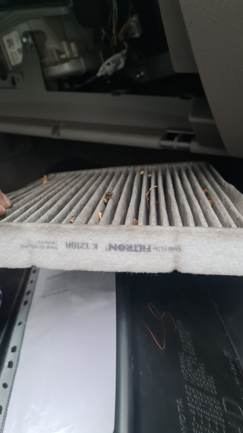

Замена угольного салонного фильтра
Взял угольный фильтр стелокс по виду нормальный, и на нем не оказалось стрелок, как всегда вопрос какой стороной ставить угольной вверх или?.. Поставил как старый надписью вверх ногами.

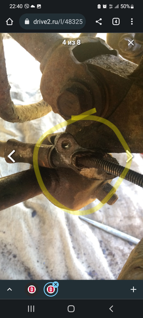

Тех осмотр, ручник
Не прошёл с первого раза ТО из за ручника. Проблема была во втулке трос укорел там и назад сам не отходил Разработал и все заработало. Заодно заменил батарейку в ключе. В итоге ТО пройдено. Регулиро…
