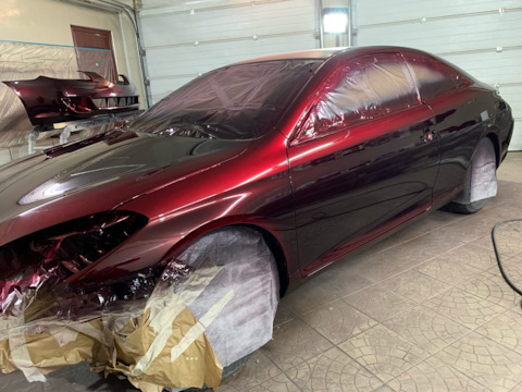

Покраска и машиной времени в 2020 год
Всем добрейшего, А мы врываемся в 2020 год и для памяти выкладываю, на тот момент ещё первый опыт покраски, в цвете Candy. Видео покраски Сherry Candy

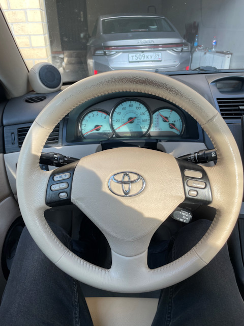

Перешив руля и ничто не вечно
Всем добра, Пришло его время, — прошло четыре года как я шил салон и по итогу прошедших лет, какие я могу сделать выводы. Салон по состоянию, на 9,5 из 10, с учетом того, что это светлая кожа и я ка…

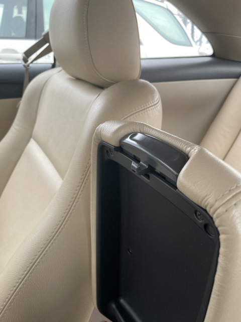

Замена защелки подлокотника
Всем добра и богатого, Словил себя на мысли, что у каждой модели авто, одни и те же болячки) И всему виной — время, ведь оно не вечно в параллели с жизнью железного брата. Всё стареет, а у нас по сп…

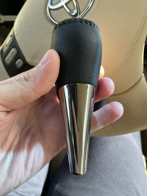

Рукоятка АКПП
Всем добра, Маленькие прелести подъехали на замену своей вполне годной, но для моего глаза оказывается, не совсем — ручки АКПП. Момент в том, что рукоятка, полностью не перекрывает шпильку и выгляди…

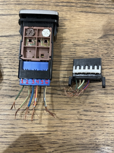

Доброго всем, Для информации по штатным кнопкам подключения и какой провод за что отвечает. На фото пронумеровал провода: 1 + Подсветка 2 — Масса 1 3 + Входящий от предохранителя на подогрев. 4 +…
