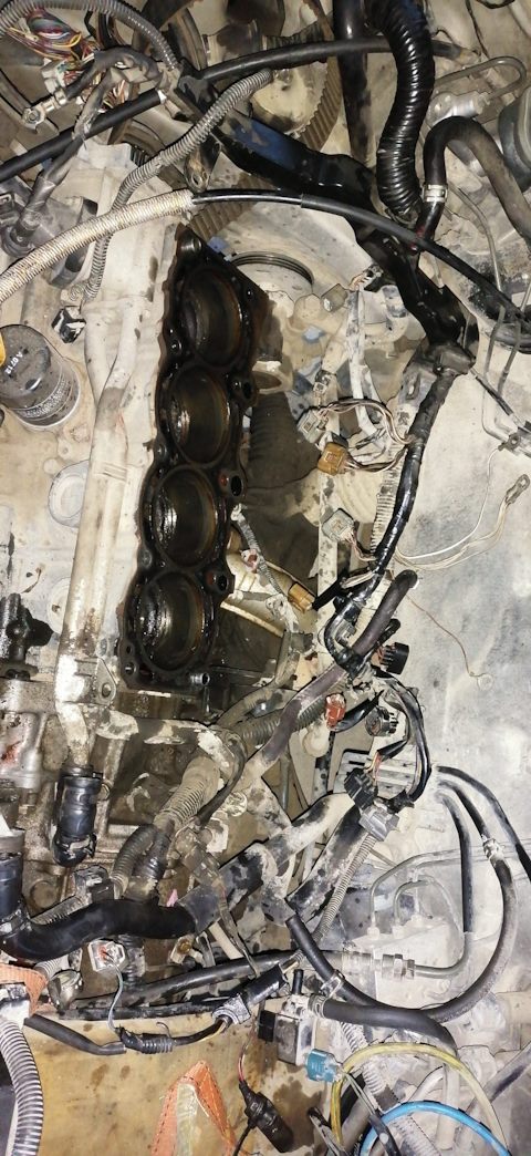

Масло жрала
Надоело заливать почти литр масла на 1000 км. Разобрал ДВС. Поршни хорошие, износ пальца 0.05мм. Зазор компрессионных колец в допуске. Масло съёмные кольца забиты. Отверстия в поршнях с 1 стороны в н…
