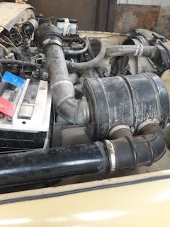

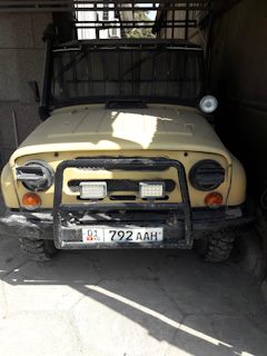

После того, как не проехали на BMW на рыбалку, было принято решение, прикупить чтонибудь по проходимее и не дорогое. Выбор пал на уаз. Так его и купили. И началось изучение интернета и доработки. Куплен новый карб., бензонасос. Установлен гур, электровентилятор охлажления, диф бтр в задний мост, полиуритановые втулки в подвеску, шноркель, новый тент, утеплитель, резина сафари 510.

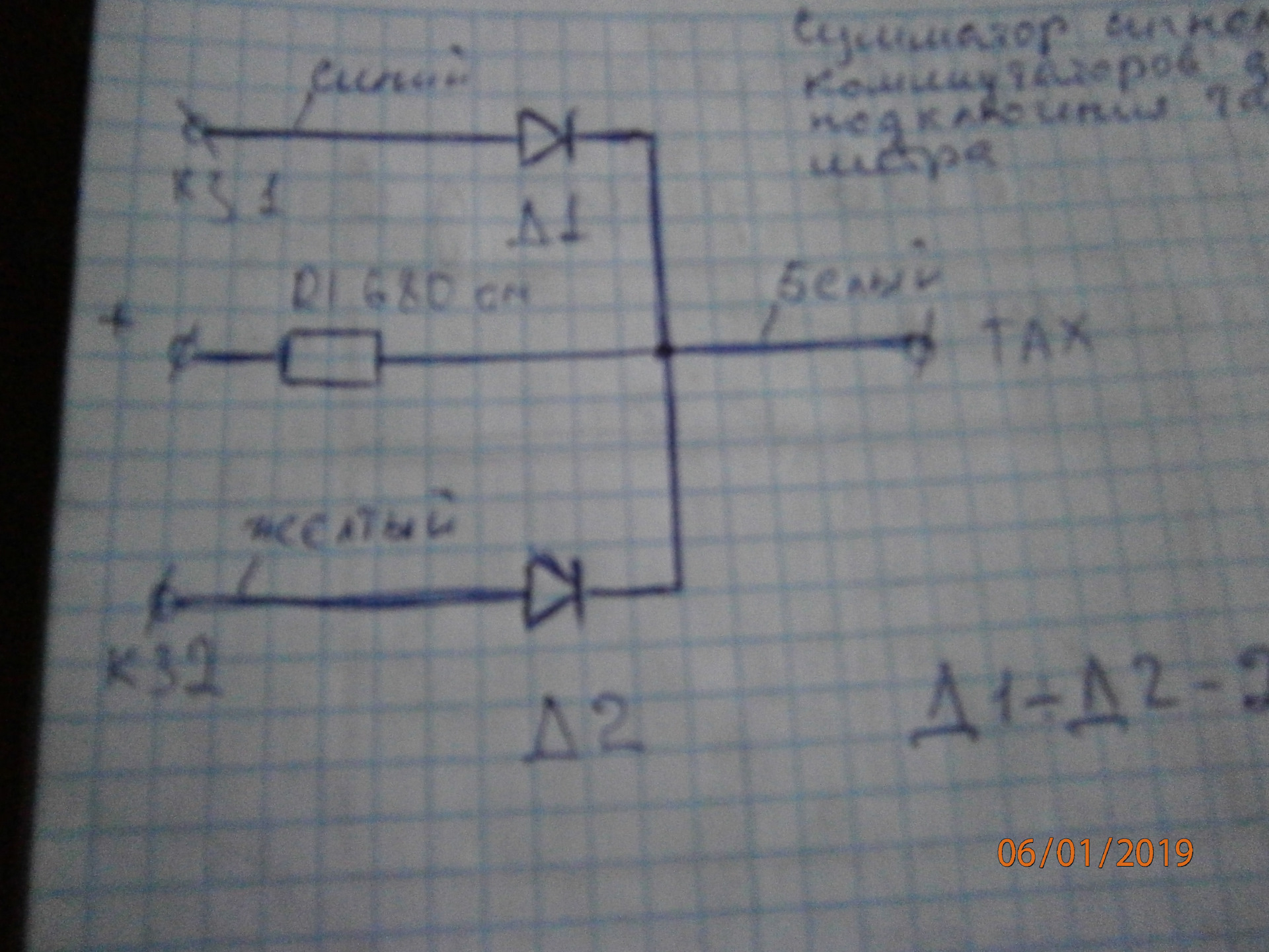

вот такая схема у меня реализована и все нормально работает. диоды применял вот такие 2д213а, сопротивление 680 ом.
Попробую
zajch
Впаял сопротивление, все работает нормально, спасибо.
