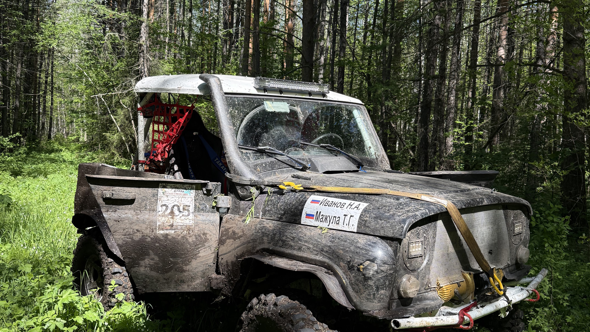

Автомобиль будет готовиться для участия в трофи-рейдах в категории ТР-2
— кузов обрезан по петли
— двс 4216 с мозгами на крыше
-радиатор Ajs
— понижайка 4,2
— колеса superstone CrocoTrekker 35x11,5 R15
— диски Vikom 6.0x15 ET-17
— таирлоки
— мосты вояки с пневмоблокировками ( перед иж-техно, зад хардблок)
— грибы, полуоси иж-техно, шрусы серп и молот
— «мансуровские» сошки
— дисковые тормоза перед, зад
— гидроручник
— клюшки перед зад
— каркас с омологацией
— пневмосистема на беркуте R24, ресивер алюминий на 15 литров
— ковши с ремнями
— шноркель
