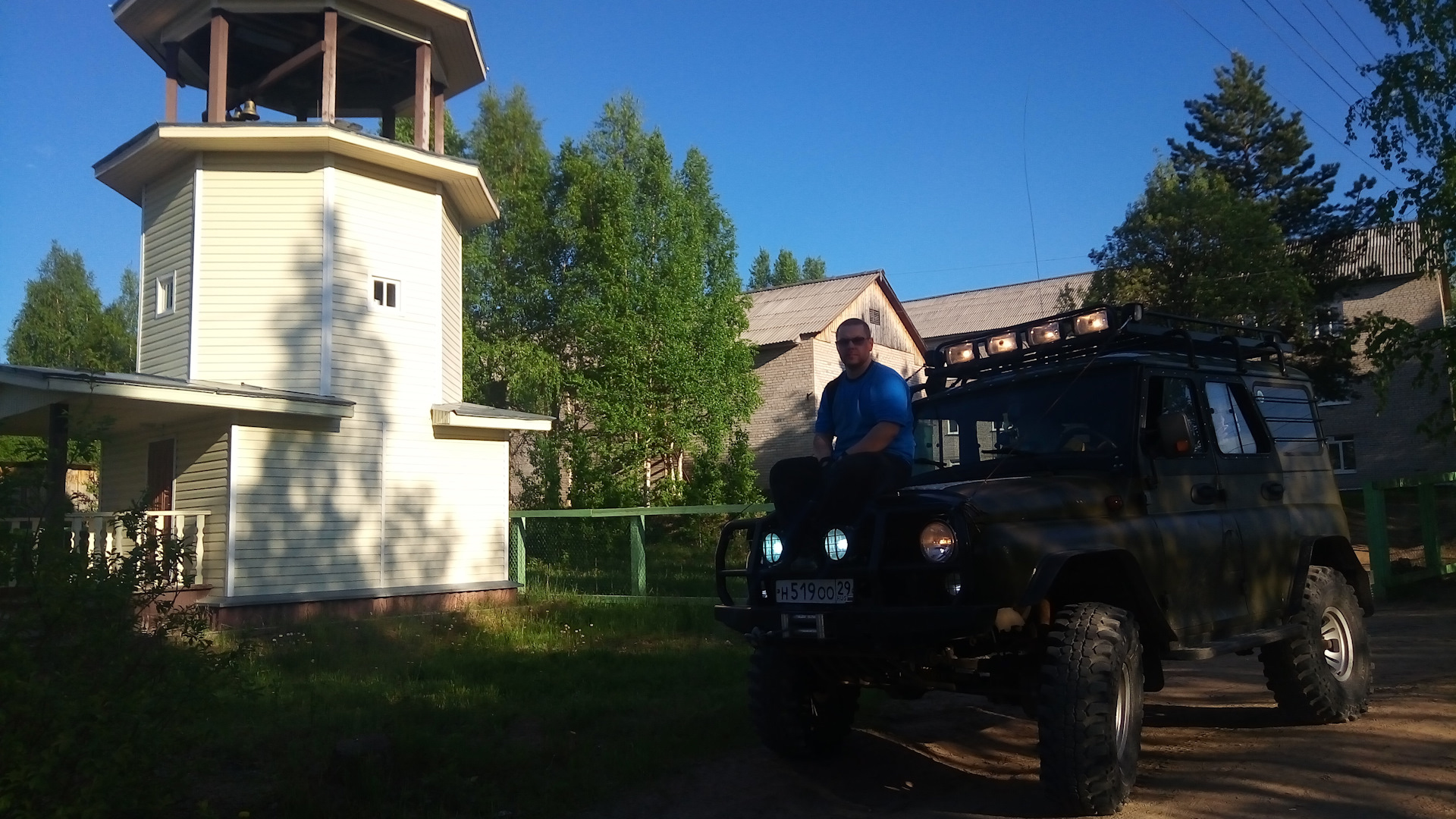

Всем доброго времени, пришло время обновляться и по старой традиции пересел на родного УАЗку т.к. с ним много воспоминаний и это моя самая первая машина на которой ОТЕЦ в детстве учил держаться за барану.Встречайте УАЗ 31519(Fishing and Hunting) на 35 кросовках и слегка подготовлен к полному бездорожью)))))
Из доработок:
★▬▬▬▬▬▬▬▬▬▬▬▬▬▬▬▬▬▬▬▬๑۩۞۩๑▬▬▬▬▬▬▬▬▬▬▬▬▬▬▬▬▬▬▬▬★
1.Установлен двигатель УМЗ-421, карбюратор К-151Е, генератор от ПАЗА на 100а.
2.Установлен предпусковой подогреватель на 220в. от фирмы Северс-М на 1.5кВт.
3.Установлен лифк кузова(65мм) и лифт подвески.
4.Установлены военные мосты, перед на рессорах с гражданскими ступицами и дисковыми тормозами, изменен кастор на +8;зад на рессорах и добавлением пружин для мягкости хода, установлены с переднего моста грибки(полуоси) и сделаны предохранители.Выведены сапуны с мостов, коробки и раздатки в под копотное пространство.
5.Установлены рулевой демпфер(TOUGH DOG) и защита рулевых тяг(САМОВАР).
6.Установлены силовые пороги с защитой бензобаков.
7.Установлены резиновые расширители арок.
8.Установлены колеса повышенной проходимости 35x12.5 R15 SIMEX EXTREME TREKKER 2, кованные диски КРАМЗ ЛИДЕР с вылетом -40.Запаска 35x11.5 R15 на штампе с вылетом -19.
9.Установлен шноркель с фильтром от ГАЗ 3110.
10.Установлен багажник на крыше(РИФ) с дополнительным светом, перд:дальний WESEM;зад и бока рабочий NORDIC, Веткоотбойники.
11.Установлена лестница на задней двери из нержавейки.
12.Установлен головной свет WESEM.
13.Установлены силовые бампера, перед:РИФ с танковыми фарами(ксенон) дальнего света и лебедкой TROFFIX 9500lb.зад:самоварный с лебедкой Runva EWX 9500lb Q.
14.Установлен под капотом компрессор БЕРКУТ 20 с ресивером и пневмо гудок.
15.Установлены лобовое стекло и боковые зеркала с подогревом.
16.Установлена рация Midland ALAN 78 plus.
17.Установлены кожаные сиденья(спереди) от BMW с полной электро регулировкой и подогревом.
18.Установлена сигнализация ALLIGATOR TD-310.

халявщик!=))) где фото всех описанных доработок? только наружные доработки видно! народ (а в частности я) требует хлеба и зрелищ!
да в основном только наружные доработки и есть)))))а зрелищ, тогда попозже сделаем отдельную запись в Б.Ж. о дороботках.
