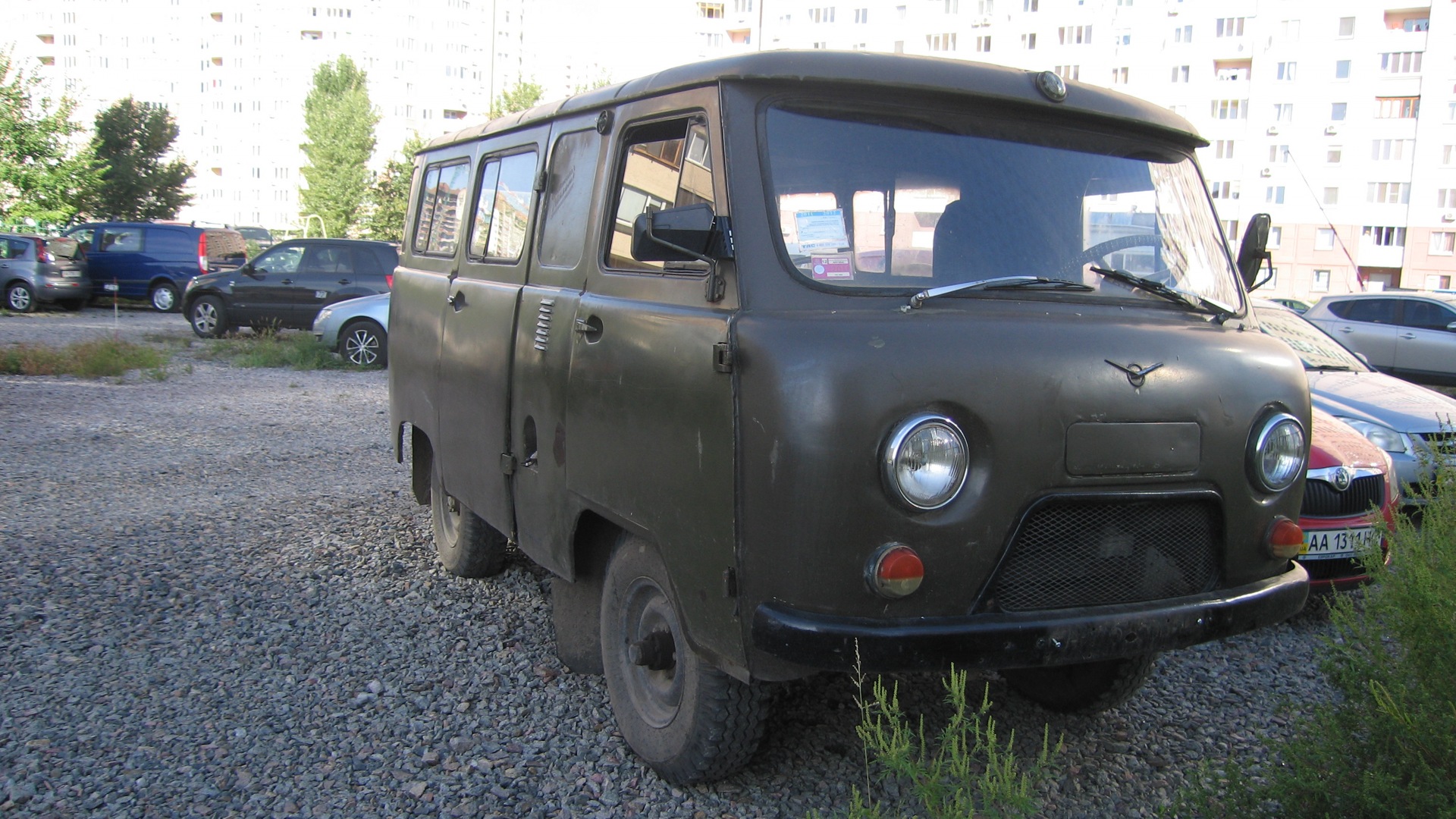

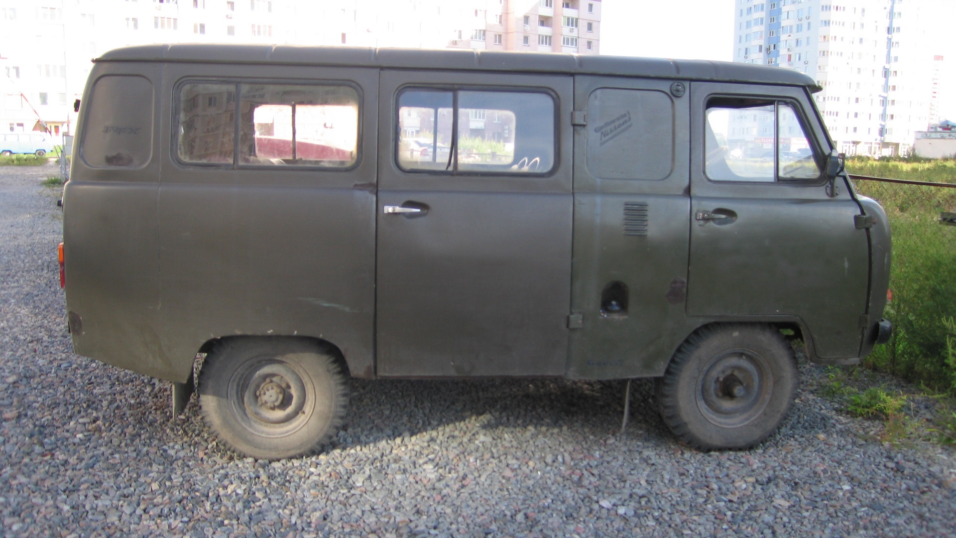

Самый обычный батон УАЗ 3962 бородатого 85го года. Пока что:)
Чудо мобиль. Состояние — весьма потрёпанное.

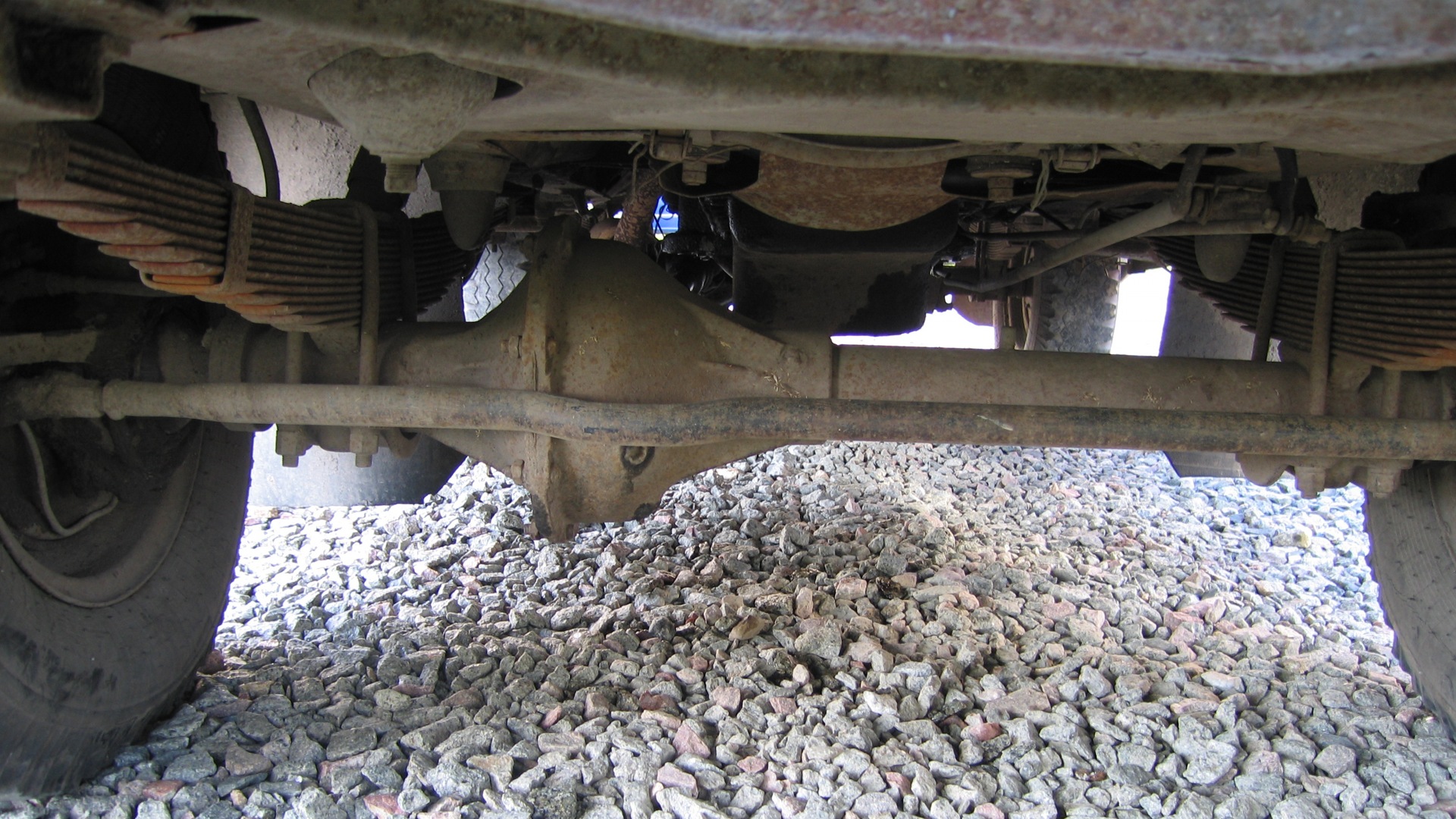

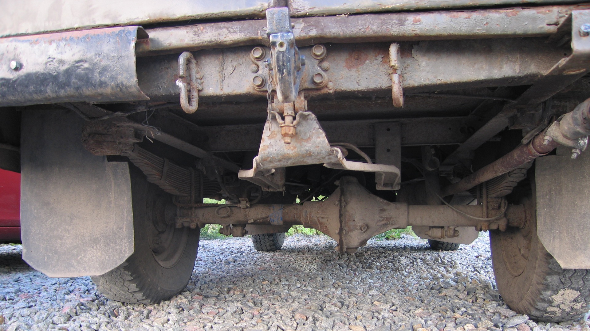

Отогнал в область, строиться. После поездки оказалось что доехали мы чудом, так как на левом переднем колесе сорвало тормозную накладку (дракон сожрал 23 литра газа на 100 км) колесо грелось и дымело, задний кардан крепился на жигулёвские болты на 8, а не на 10 как положено, как он не отлетел фиг знает, ну а двигатель вообще мог застучать когда угодно.И на 380 км он пропустил через себя 3 литра масла.

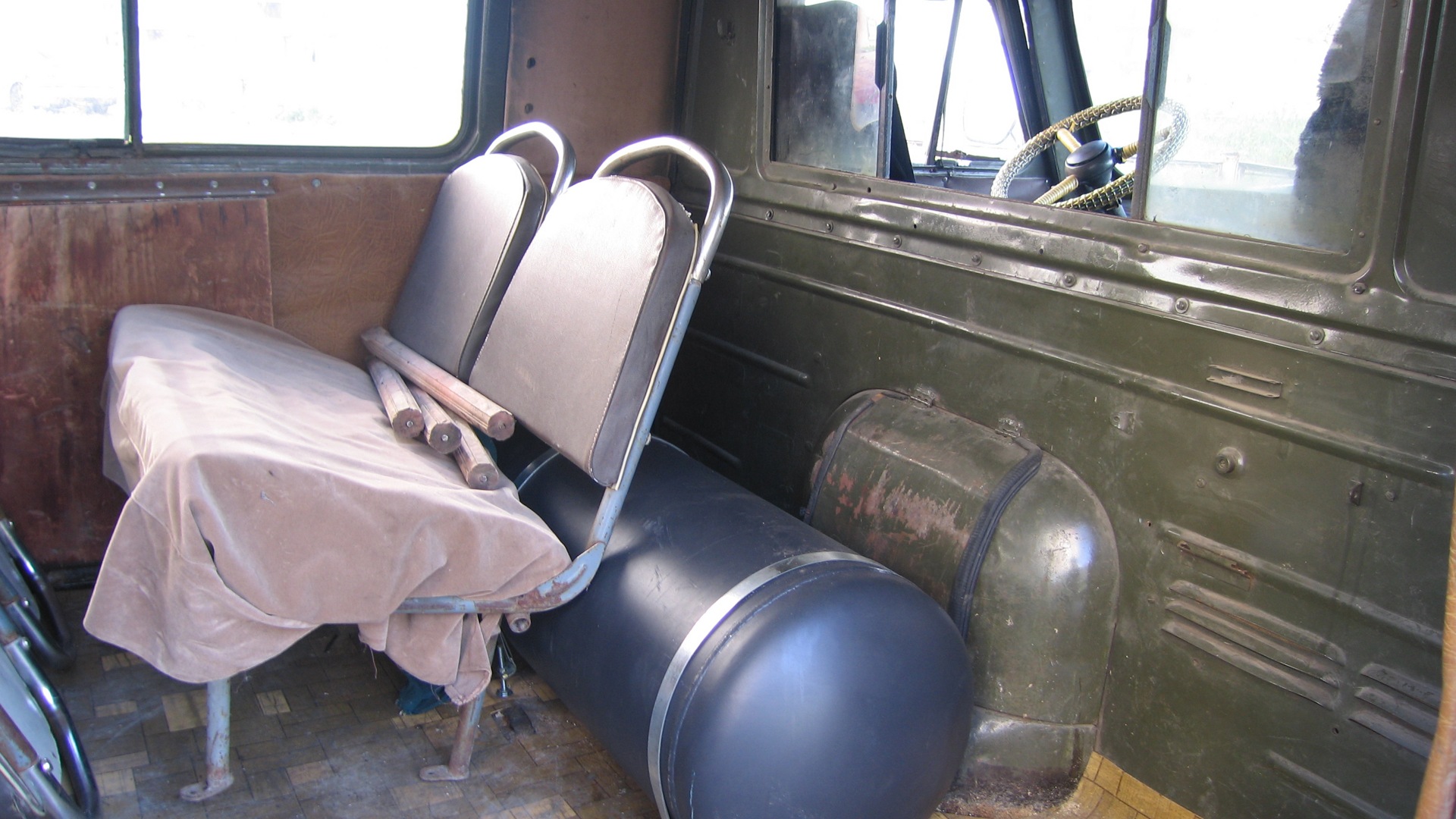

Первым делом я поставил на него ГБО. Ввалил баллон на 130 литров. Такая торпеда, ядрена мать:) Всё таки запас хода важен для экспедиционной машины. Ещё в нём два бака, питающий держится на проволке. Я охренел был, не заметил.

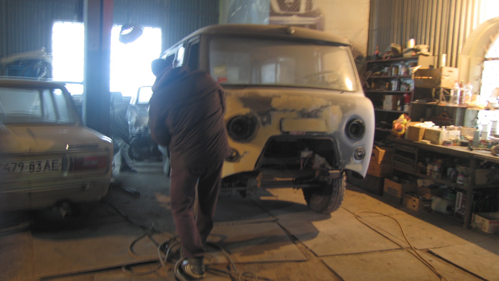

Кузов — поварка, покраска, так как дырок в нём много, к тому же судя по всему его в лесу где-то набок положили.

Машина разобрана, на поварке.
Двигатель откапитален, коробка и раздатка перебраны.
