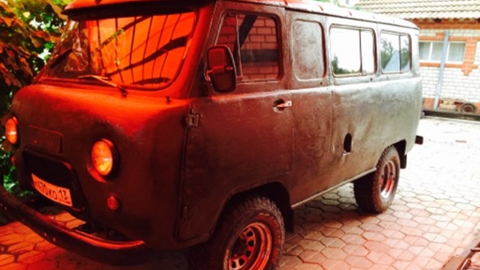

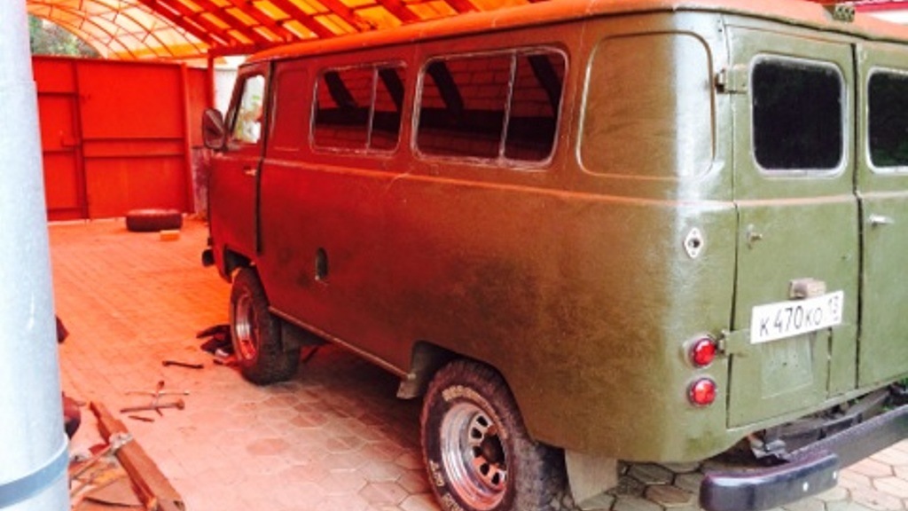

Купил в январе 2014 года на новогодних каникулах. И сразу за дело:
-проварил кузов. Весь был гнилой просто беда.
— лифтанул на 7 см.
— покрыл кузов резано — битумной мастикой
— покрасил
— врезал люк от ПАЗа
— сделал столик
— поставил сидения от ПАЗа
— увеличил кастор
— выдвинул бампера на 15 см.
— купил диски и резину 31*10.5-15
Пока все, даль
-Обшивать внутри,
— Замена манжетов, сальников, прокладок
Может кто ни будь какие материалы (Бюджетные на качественные) использовать для утепления и т.д. за ранее спасибо.
