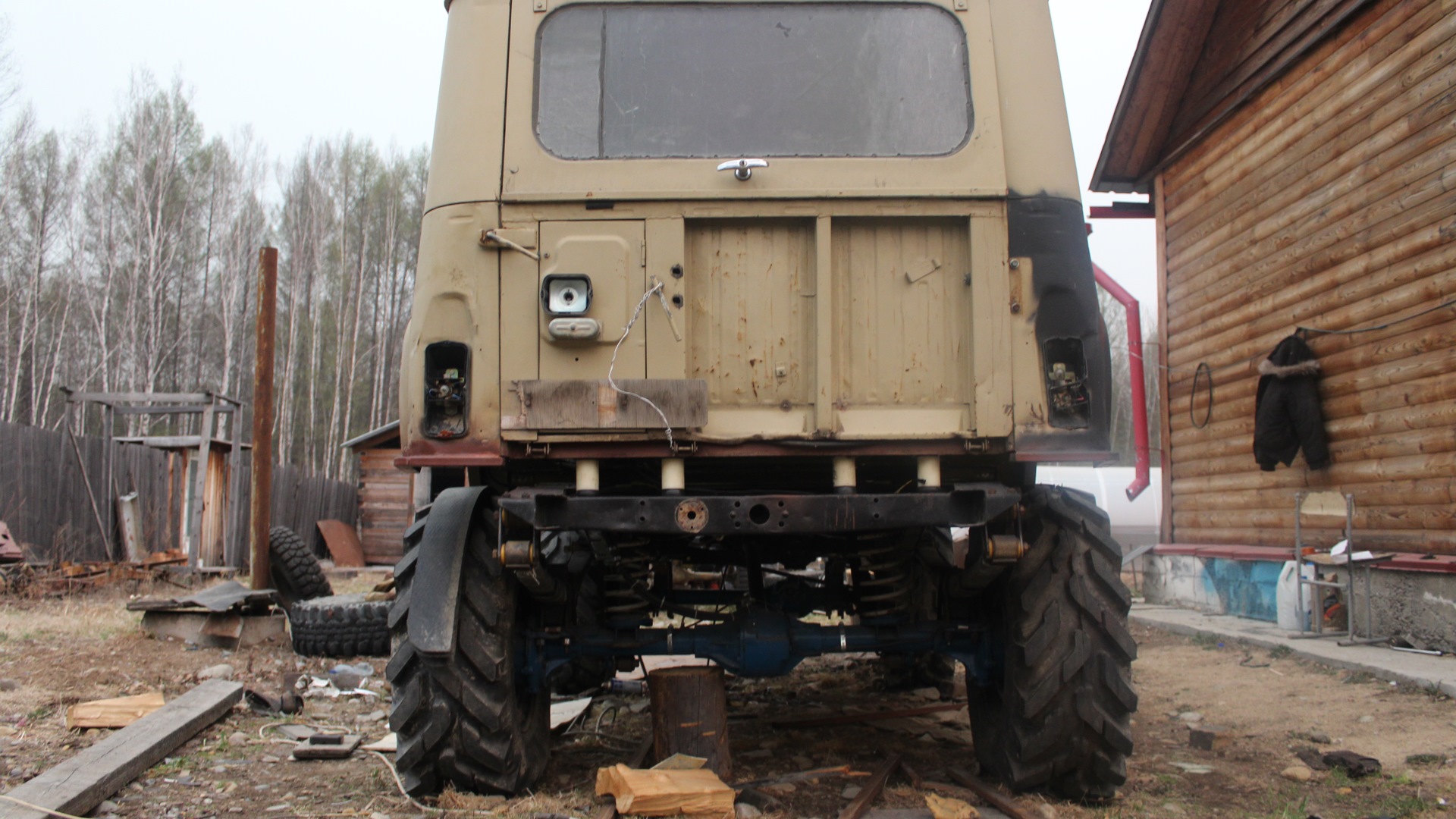

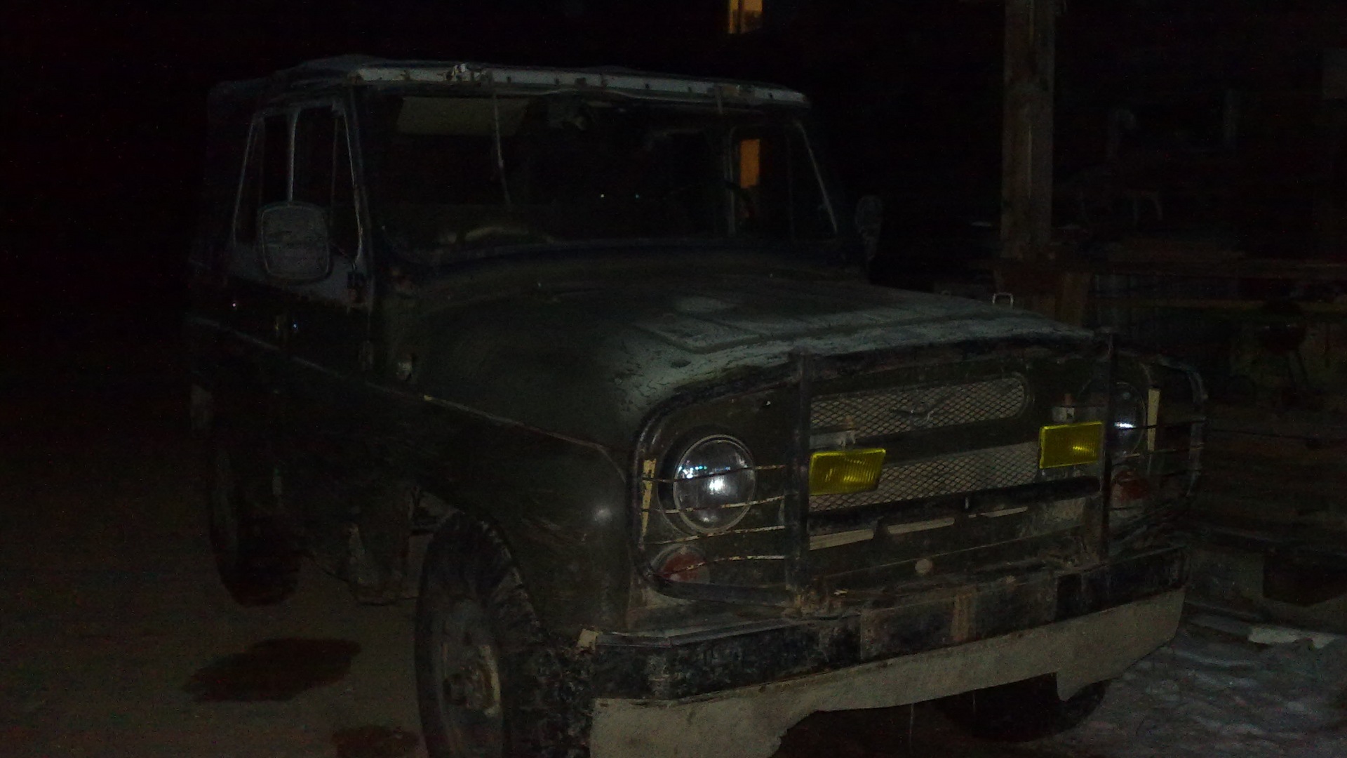

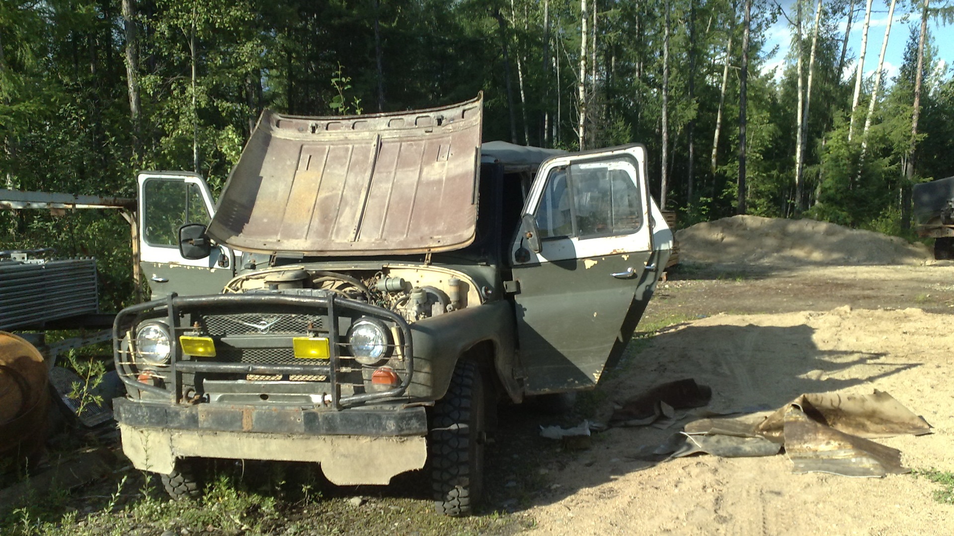

Всем доброго времени суток ! Ну вот собственно и свершилось! Пригнал машину из которой всегда мечтал построить говнолаз !
Машина ранняя и поэтому что сразу бросилось в глаза, это расположение серьг на передних рессорах впереди, что судя по отзывам интернета не есть хорошо, но другие говорят что это хорошо для бездорожья . Ну так вот от себя скажу, на газ — 69 сломало коренные листы на обоих передних рессорах в районе крепления рессоры к раме ( там где палец ), все это было результатом движения по мёрзлой кочке . Этот уаз перегонял 80км чистого бездорожья ( дороги до того поселка нет ), и вот в одном месте при выходе на берег ключа никак не получалось спокойно заехать, было принято решение штурмовать с разгону, 4я пониженная и полетели, уаз взметнул в небо ! да да именно так подлетел на метр точно, и приземлился ! После осмотра выявили загнутую левую переднюю рессору в районе этого же пальца ( но не сломали ) . Немного разочаровался и дальше в путь ! Второе что бросилось в глаза так это то что стоит ВУТ от тойоты, спросил у хозяина про переделку на что он ответил, что на этом уазе было нижнее расположение педалей . За это ему спасибо, мне одной переделкой меньше . Ходовая, трансмиссия и двигатель в идеале ! Всё мягко и чётко работает, как часы ! В одном месте заглушил двигатель, а потом не мог завести ( аккумулятор дохлый ), взял кривой стартер и с пол оборота он завелся ! Двигатель стоит ЗМЗ 410
И так в общем 80км было пройдено за 7 часов. Прибыл домой ночью и сфотал только ночью, в дороге не было фотоаппарата что бы фотографировать . В эту же ночь я уехал в город на учебу ( учусь в другом городе ). Теперь я доволен как удав что стал обладателем УАЗа хоть какого то ! Как говорится дарёному коню в зубы не смотрят ! И спасибо всем тем кто мне помогает, дай бог всем здоровья !

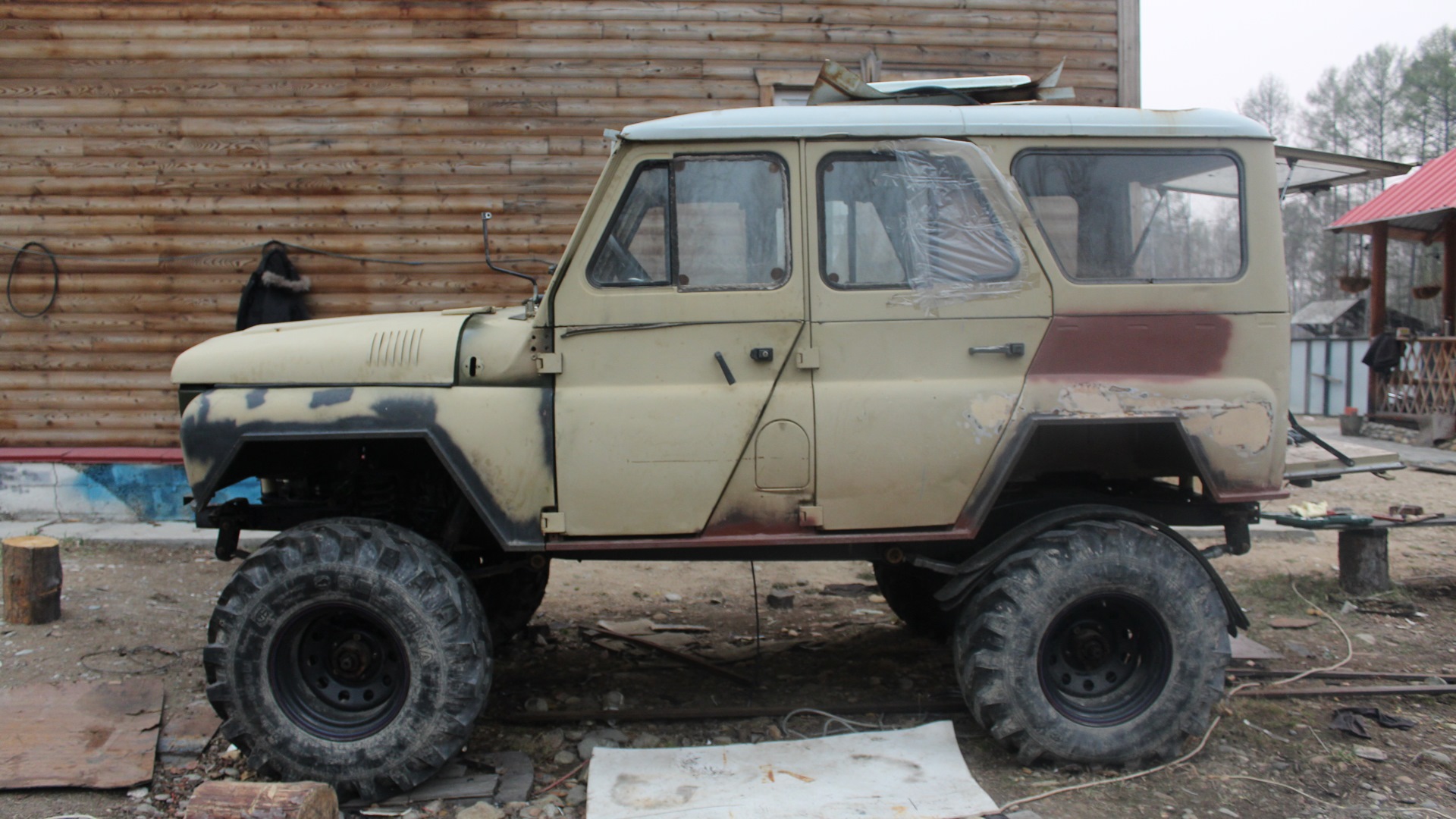

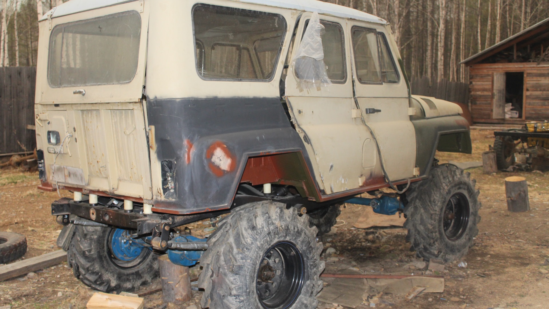

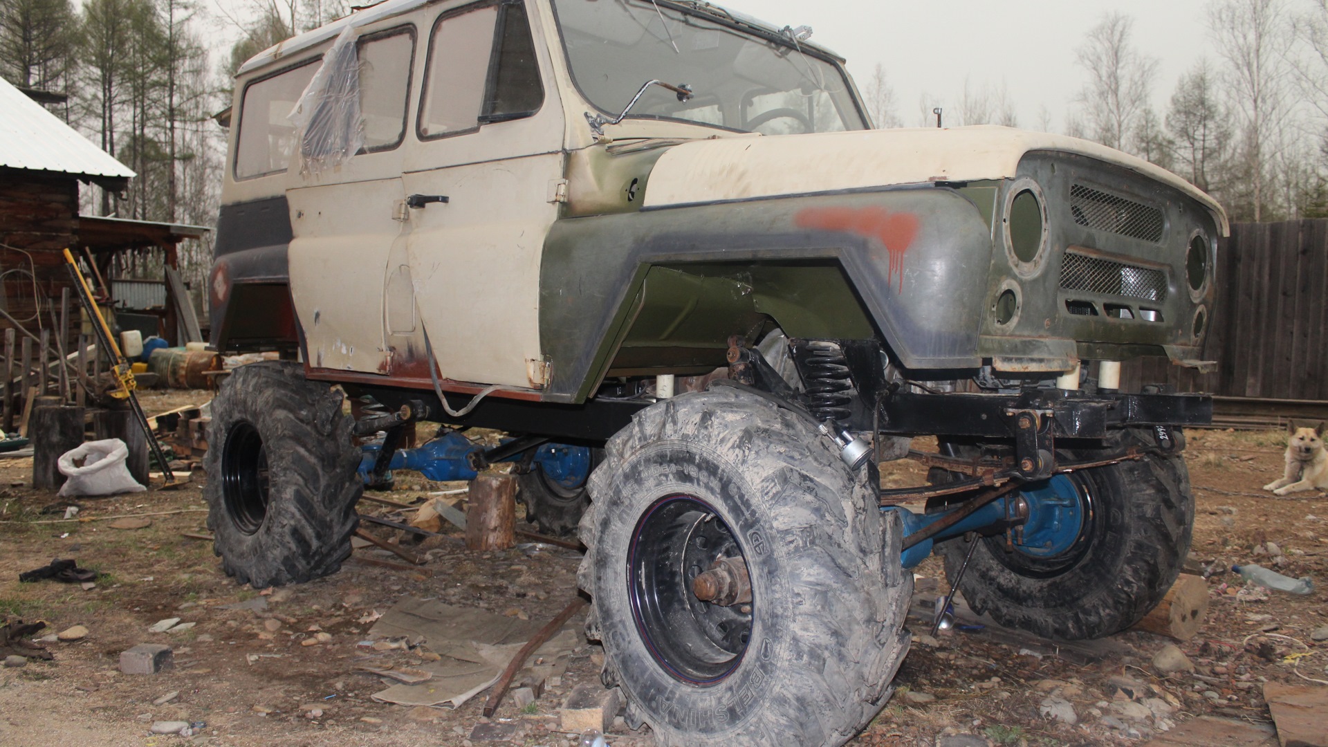

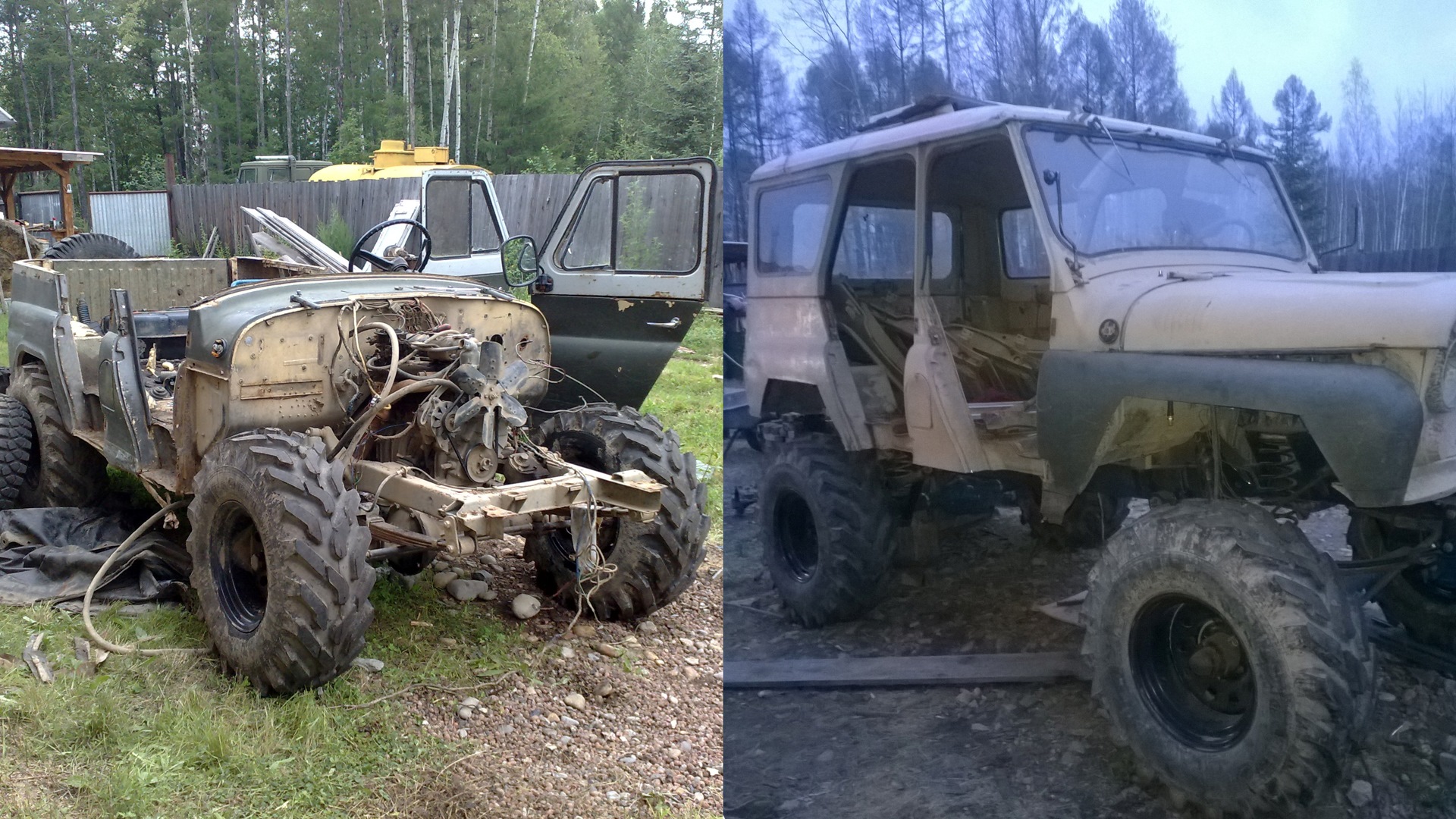

Установленно на данный момент :
1) Шины ФБел -160м.
2) Диски R16 J10 ET -40.
3) Лифт подвески 4 — 5 см путем проставки рессора — мост ( проставка 6см рессора — мост ).
4) Лифт кузова 5см ( проставка капролон 7см ).
5) Военные мосты.
6) Шкворни ваксойл.
7) Двигатель ЗМЗ 410, имеется с капитального ремонта, всё навесное в сборе, ставь и заводи ( Поставлено ) Перебрана ГБЦ, успешно запустился.
8) Кит комплект Иж-Техно в РК понижение 3.28 + один рычаг + антивыбивайка.
9) Комбинированная подвеска перед + зад.
10) Амортизаторы ГАЗ-53.
11) Обрезаны пороги, крылья, все обварено профилем.
12) ВУТ Тойота.
13) Блокка ИЖ-ТЕХНО передний-задний мост
14) Бак ГАЗ 53 в салон

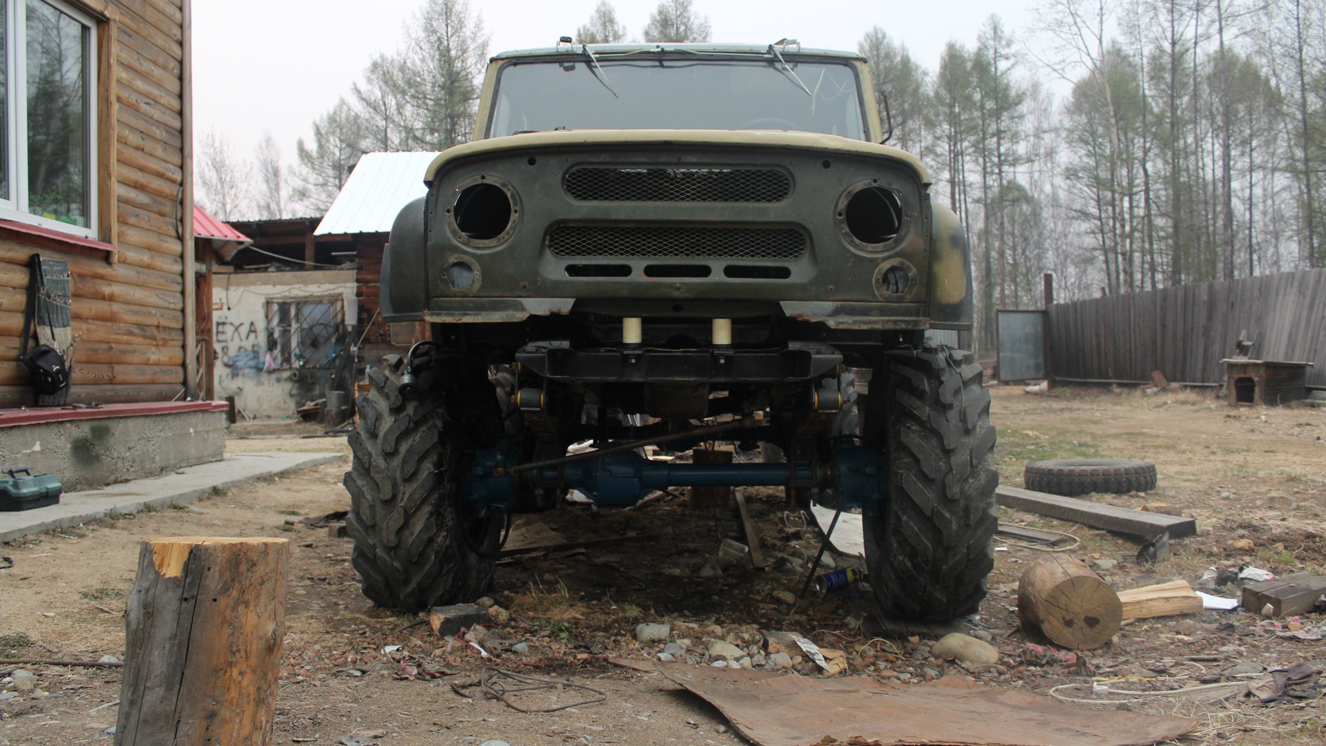

В планах сделать :
1) 2 лебедки 12000lbs ( куплено )
2) Компрессор БЕРКУТ R20 ( куплено )
( есть)
3) Люминий на пол ( куплено )
4) Рулевой демпфер TLC80 короткая тяга ( есть )
5) Пневмо система
6) Оптика в круг
7) 2 электро контура, 2АКБ, 2гены .
8) Силовой обвес
9) ГУР
С удовольствием выслушаю ваши комментарии, дополнения, советы ! Действительно хочу построить хороший аппарат !
