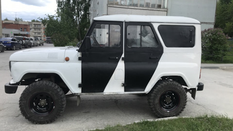

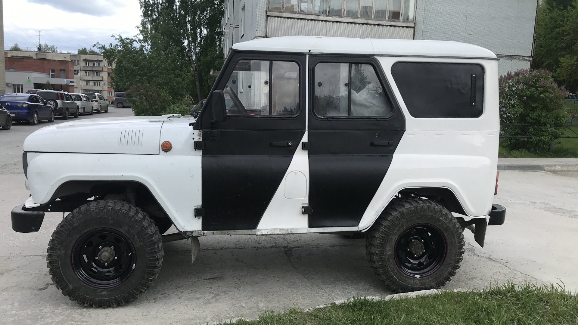

Возвращение к Уазикам. Однозначно самый надёжный и неприхотливый отечественный машин, да и не только отечественный, на котором куда угодно, хоть по городу, хоть в пампасы.
Почти сток.

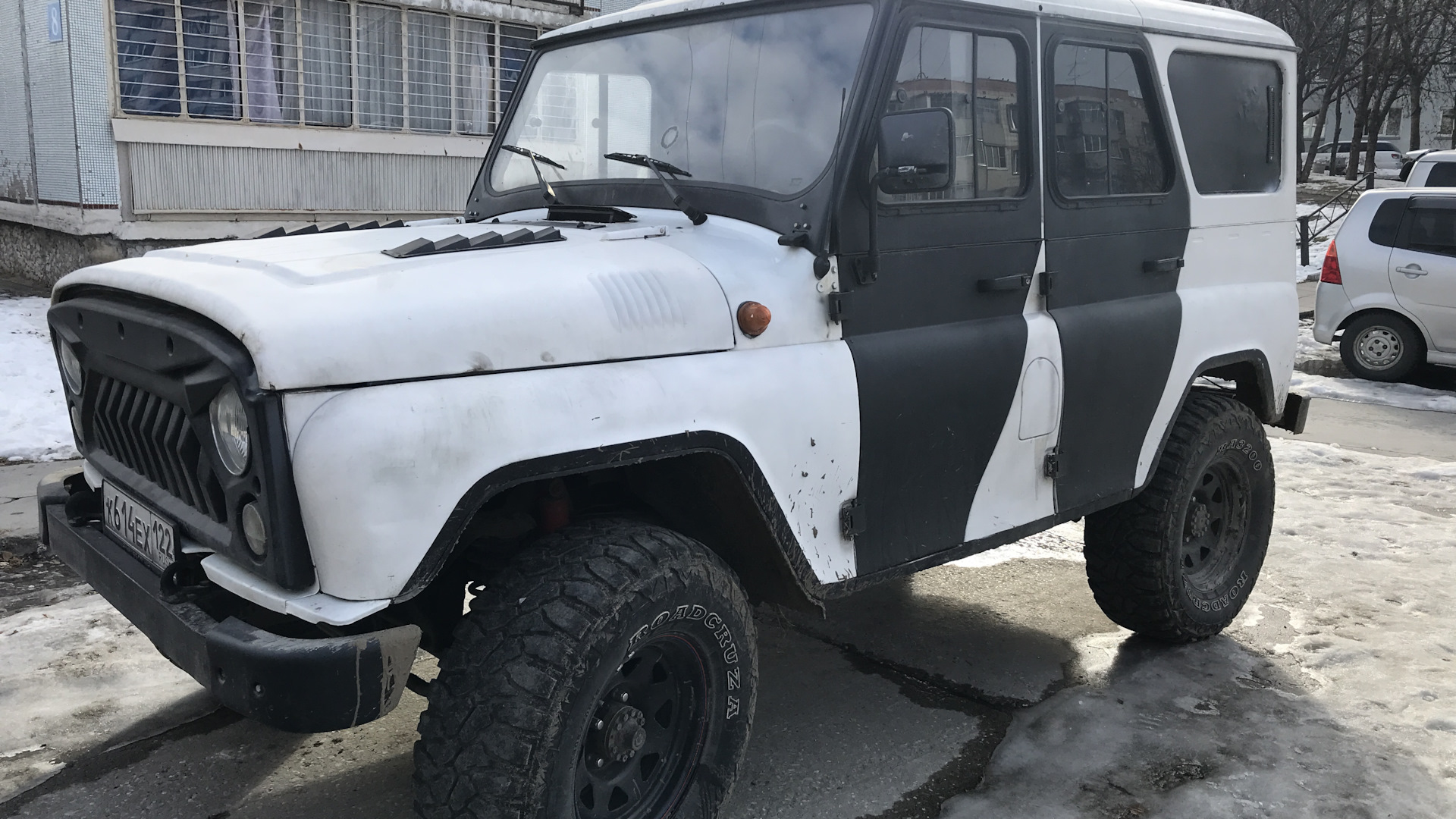

Не сток: ДАД вместо ДМРВ, выхлоп прямоток 4-2-1, 33 лапти на 0 дисках, лифт кузова 60мм, пружины спрингвар на попе, калитка под запаску, радиатор патриот+вентилятор toyota+Борей, бампер передний (от Владимир Тимофеев), бибикалка, насос принудительный из бака в бак, руль спортивный, салон Волга, злая рожа, центральный замок, майфун и колонки в дверях.
Для автономности и живучести есть хайджек, компрессор, инвертор на 220V.
Хочется: самоблок в задний мост, покраситься в Раптор, какой-нибудь свет дополнительный, может лебёдку.
Дочки рады больше чем я.

Мотор 405 или 409?
409. На уазик 405 не ставились вроде, 402,417,421, два дизеля и 409. 406 уже индивидуально ставят, сами.
У кого-то видел уже
405 на евро 3
Поэтому спросил
Magua1980
Еще 410, редкий зверь. Трехлитровая волговская сотка.
Они вообще наверное штучные на уазиках. Говорят хороши.
Да, неплохой двигатель, но больно горяч. На это лето хочу провести комплекс мер по улучшению эффективности его системы охлаждения.
Электрокарлсон и алга. Глянь как у меня. www.drive2.ru/l/711495624675038697/
Читал вашу тему. И этот вент, в том числе, рассматривал к установке. Для начала попробую шкив на помпе поменее (на 20-25%) сделать и механический 10-11 лопастной пластиковый вент поставить и понаблюдать в динамике и статике, как улучшится/ухудшится охлаждение.
