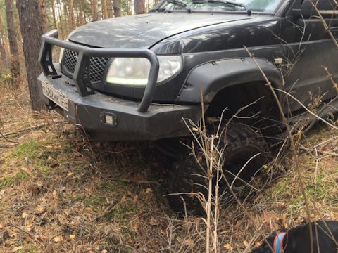

Диагональ vs. Спрут
Покатались по лесу, проверили работу блокировки (в очередной раз)))) Спрут выиграл этот поединок!

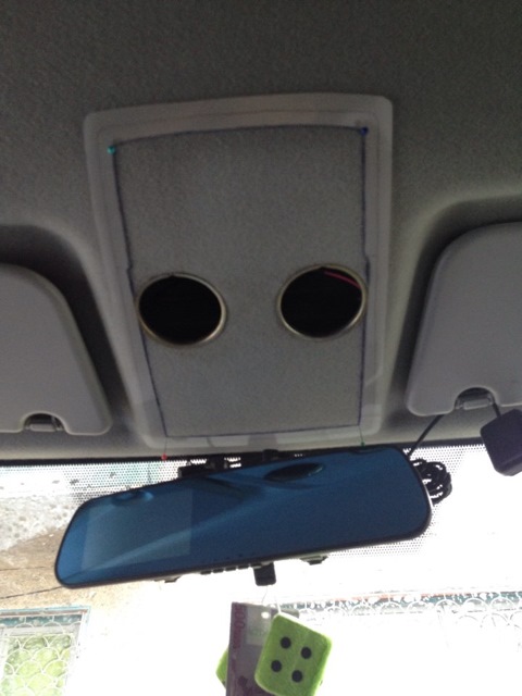

Потолочный светильник от "баклажана"
Наконец то дошли руки до потолочных светильников "сосков", ну не нравятся они мне. Прочитав отчёты по замене "сосков", принял решение внедрить потолочный светильник с очечником от…

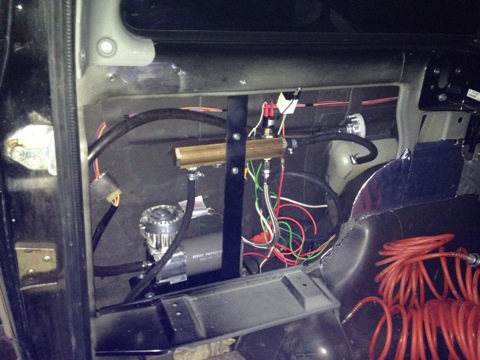

Пневмосистема из Беркут R-20PRO
Собрал пневмосистему в заднее левое крыло из компрессора Беркут R-20PRO, ресивера 12 л (в задний свес рамы), китайского реле давления (вкл 5 атм, откл 6 атм), компрессор подключил через 70А реле стар…

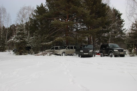

Воскресная прогулка
Воскресная прогулка в черте города. Температура воздуха около 0 градусов, но ветер был сильный, поэтому приняли решение заехать в лес. В лесу немного закопали машины в снегу, покатали детей и "в…

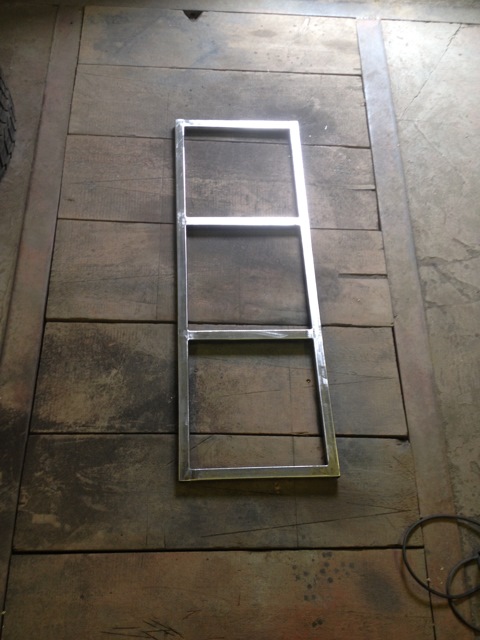

Лесенка вместо запаски
Писать много не буду. Профильная труба 25х25мм, основание, вместо кронштейна запаски, приблизительно 4 мм (не мерил, использовал то что нашел в гараже). "Гнулась" труба с помощью отрезных к…

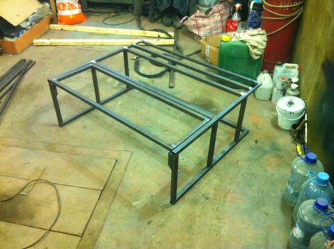

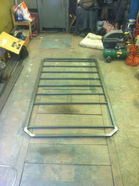

Грузовая площадка между рейлингами
Размер получился 2080Х1100мм. Периметр — профильная труба 30х30, поперечины — 40х25 и 25х25, уложена и проварена кладочная сетка с ячейкой 50х50 (от чего выгнуло весь багажник как саблю). На поперечи…

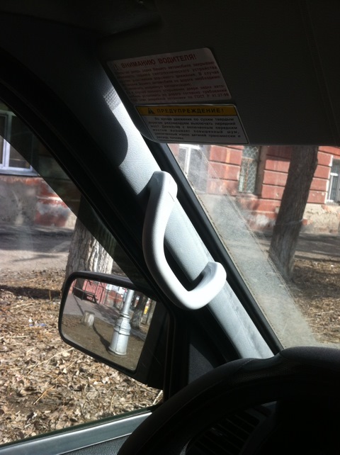

Ручки на стойки лобового стекла
Для удобства посадки на передние сидения, и для исключения придирчивых вопросов почему нет ручек "как на настоящих "жыпах", заказал и установил ручки от MMC DELICA (MB 702186). В проце…
