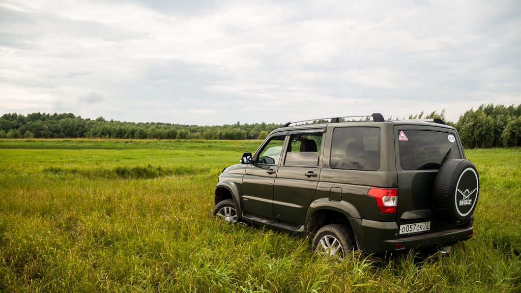

В данный момент на автомобиле установлены/выполнены:
✅ Антикор внешних и скрытых полостей,
✅ Сигнализация,
✅ Ветровики, дефлектор капота УАЗ,
✅ Видеорегистратор DEXP RV-1080HD (не выдержал две зимы — сломался),
✅ Антирадар Crunch black 221B,
✅ Звуковые сигналы С302Д, С303Д(Волговские),
✅ Предпусковой электроподогреватель СТАРТ-ТУРБО(г. Тюмень),
✅ Авточехлы Автостиль(г. Новосибирск),
✅ Усилены верхние узлы крепления передних амортизаторов,
✅ 4-й лист рессоры к основным (+30),
✅ Отработку в пороги и двери раз в год,
✅ Фобос (+30), упоры капота, доп. сигнал заднего хода, дефлектор капота,
✅ Борьба с коррозией,
✅ Стойки переднего стабилизатора от Волги,
✅ Стойки заднего стабилизатора сборные,
✅ Карманы в боковые панели багажника,
✅ Автоковрики EVA,
✅ Подушки кузова полиуретан (+1,5),
✅ ГБО с установкой баллона 45л. вместо левого бака,
✅ ШВИ салона,
✅ Муфты колёсные(хабы) 4х4,
✅ Замки ПтиМаш, ограничители МТПК, Евроручки Рысь…,
✅ ШВИ дверей и капота,
✅ Заглушка двери багажника,
✅ ШВИ крыши и багажника,
✅ Спальник — органайзер.
✅ Шины 285/60 R18 RA-1100 A/T Roadcruza
