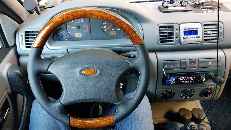

Вот, решил занять себя длинными зимними вечерами изготовлением руля с деревянными вставками (кожей обшивал не я).
И вот, что из этого вышло:
