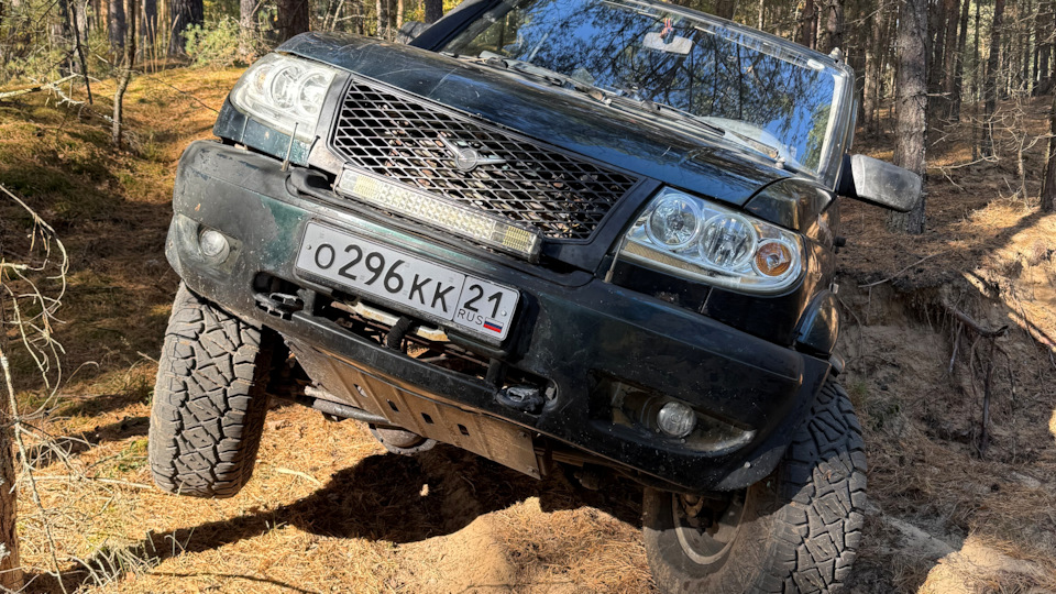

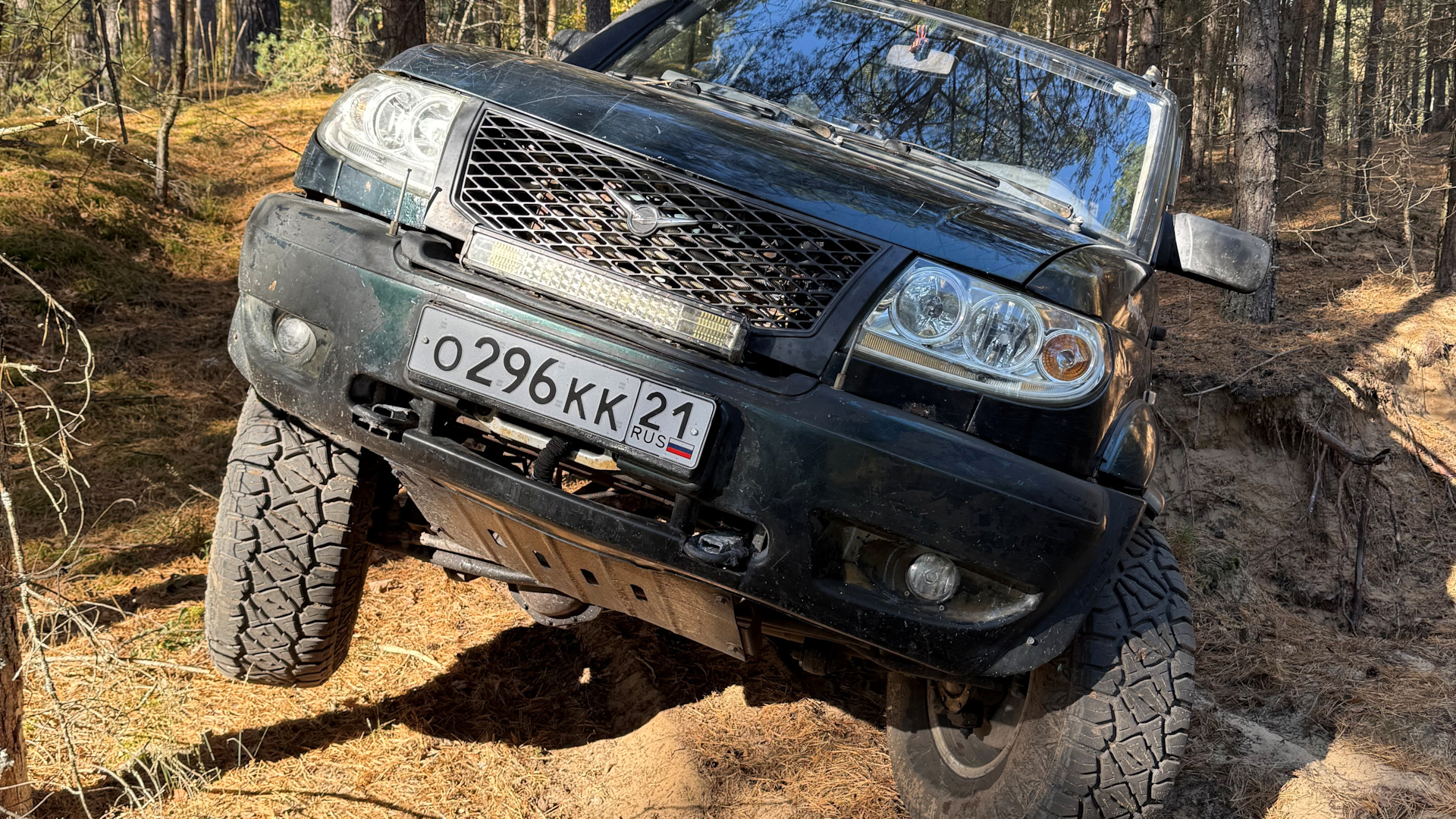

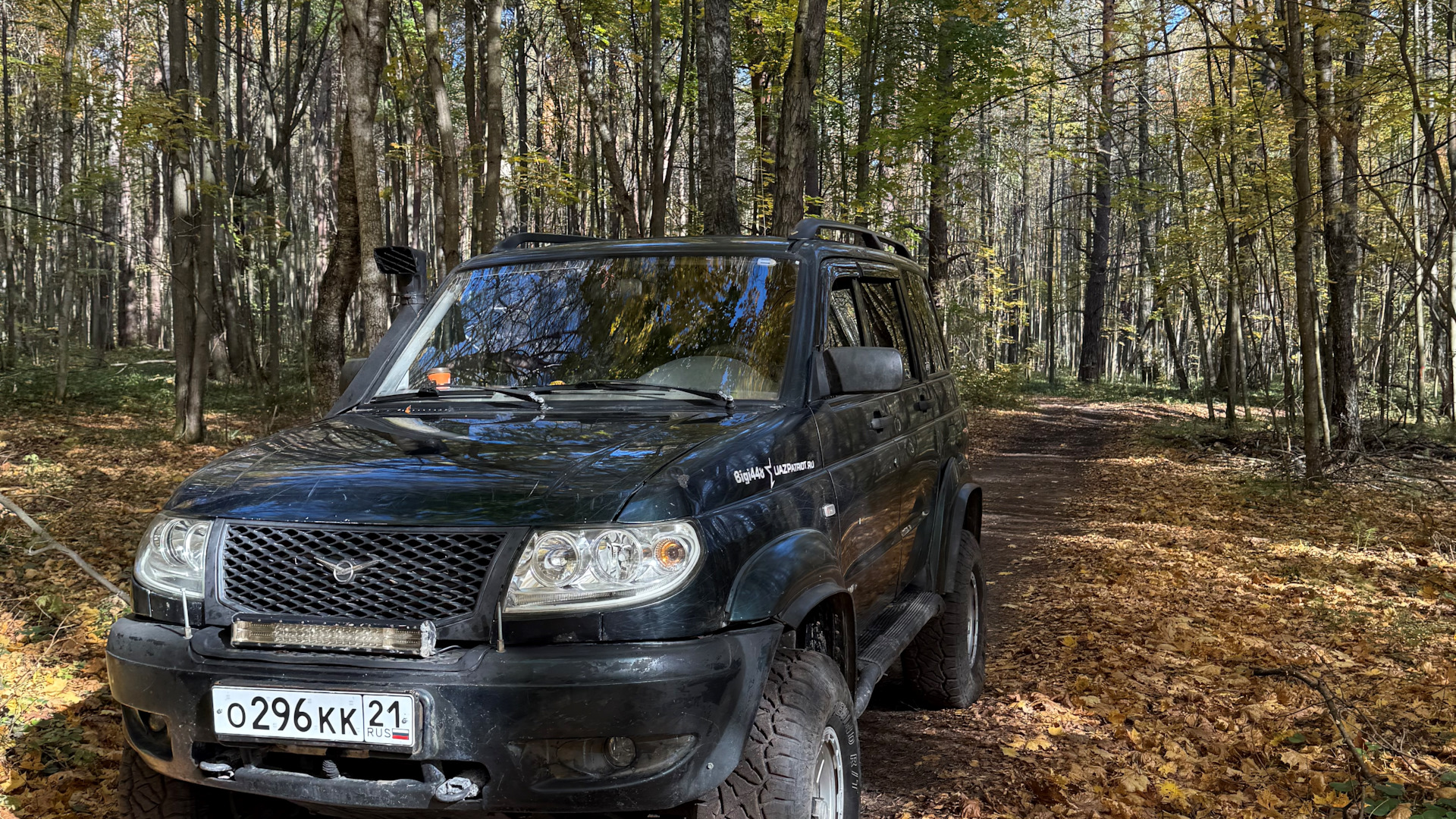

Добрый день, искал именно патриот, для покатушек в выходные дни. Искал около 2 месяцев. Наткнулся на этот экземпляр, что имеем в комфиге, лифт кузова 6 см (проставки). Лифт подвески, спереди пружины +5, взади рессоры 4 листа + бушвары (пружины). Мотор сток 409. Трансмиссия, главные пары 4.1, понижайка 2.8. Сцепление от 514. И по мелочи много чего, лебедка, пневмо-разводка (под днищем баллон) выводы в лючки бензобака. Так же БОЛЬШОЙ плюс это ступицы с подшипниками от форда мостового, забыл что такое регулировка. Если кому интересно пишите. Отвечу что и как.
