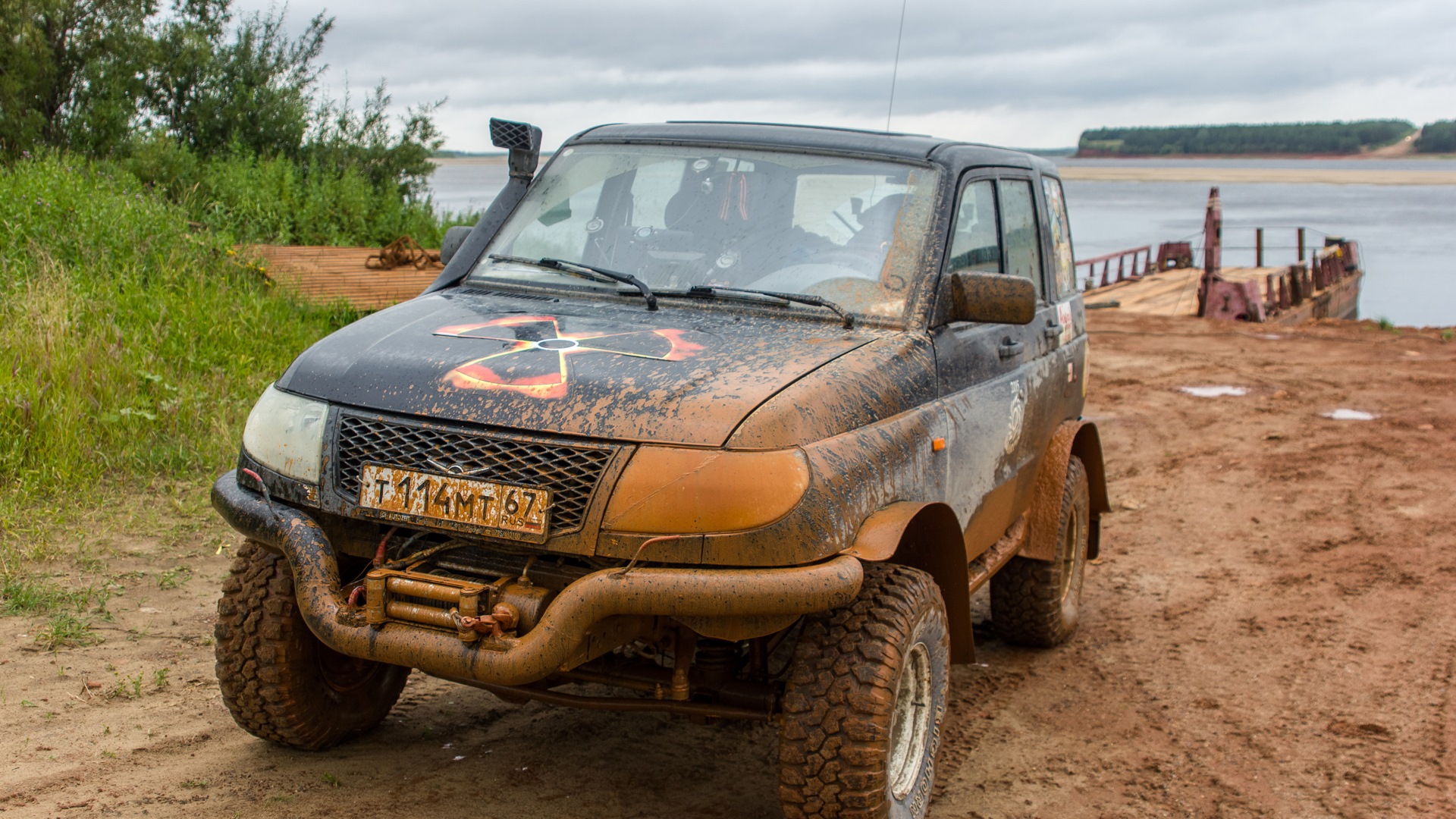

приобрел я его в Смоленской области, после ДТП, что бы не накладно было перегонять, ремонтировали с другом на месте и гнали его своим ходом.
Сейчас он выглядит почти так как на последним фото.
Изменений практически нет:
лифт подвески 5-7см,
лифт кузова 5см,
редукторные мосты (кастор заваливался самим мостом),
дисковые тормоза (перед ГАЗ, зад ВАЗ)
шнорк,
труба вместо бампера,
лебедка,
колеса 32 дюйма от Maxxis на стальных диски R15 с вылетом -19

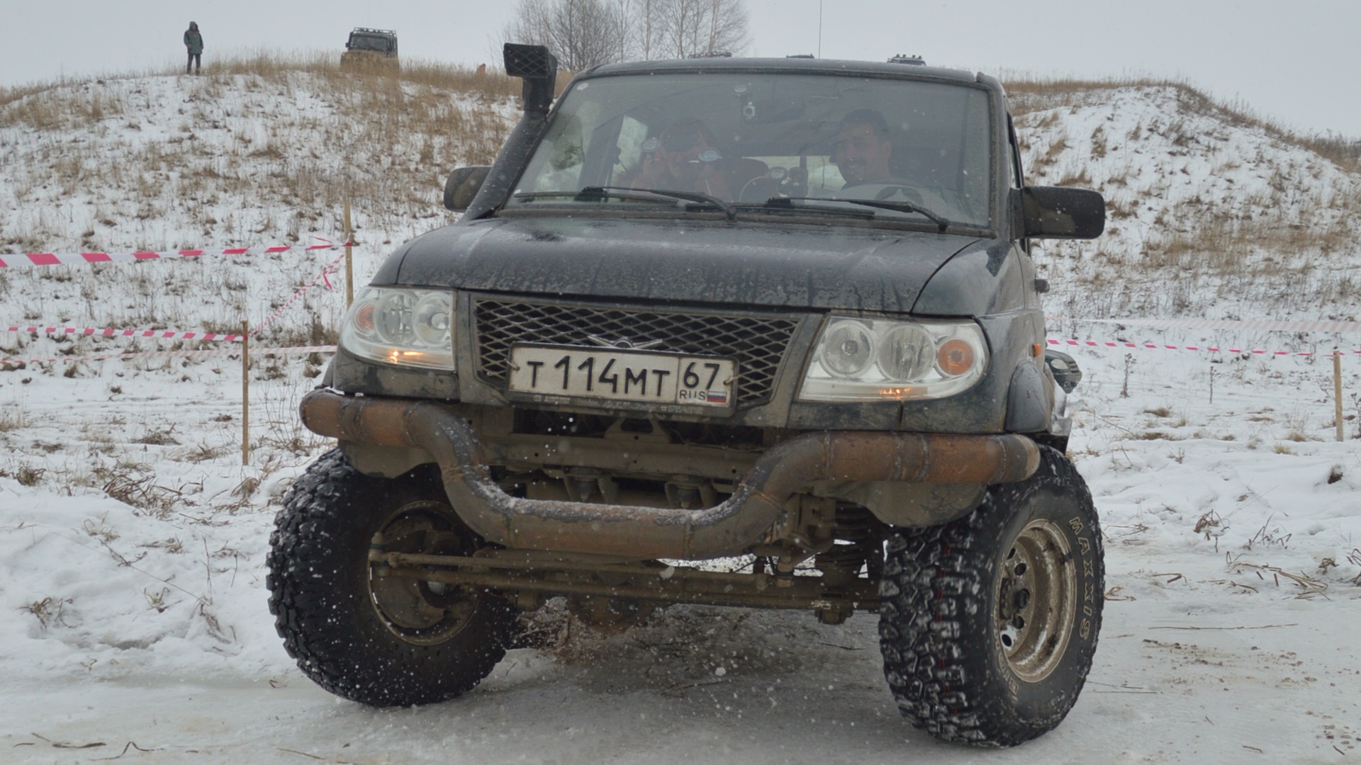

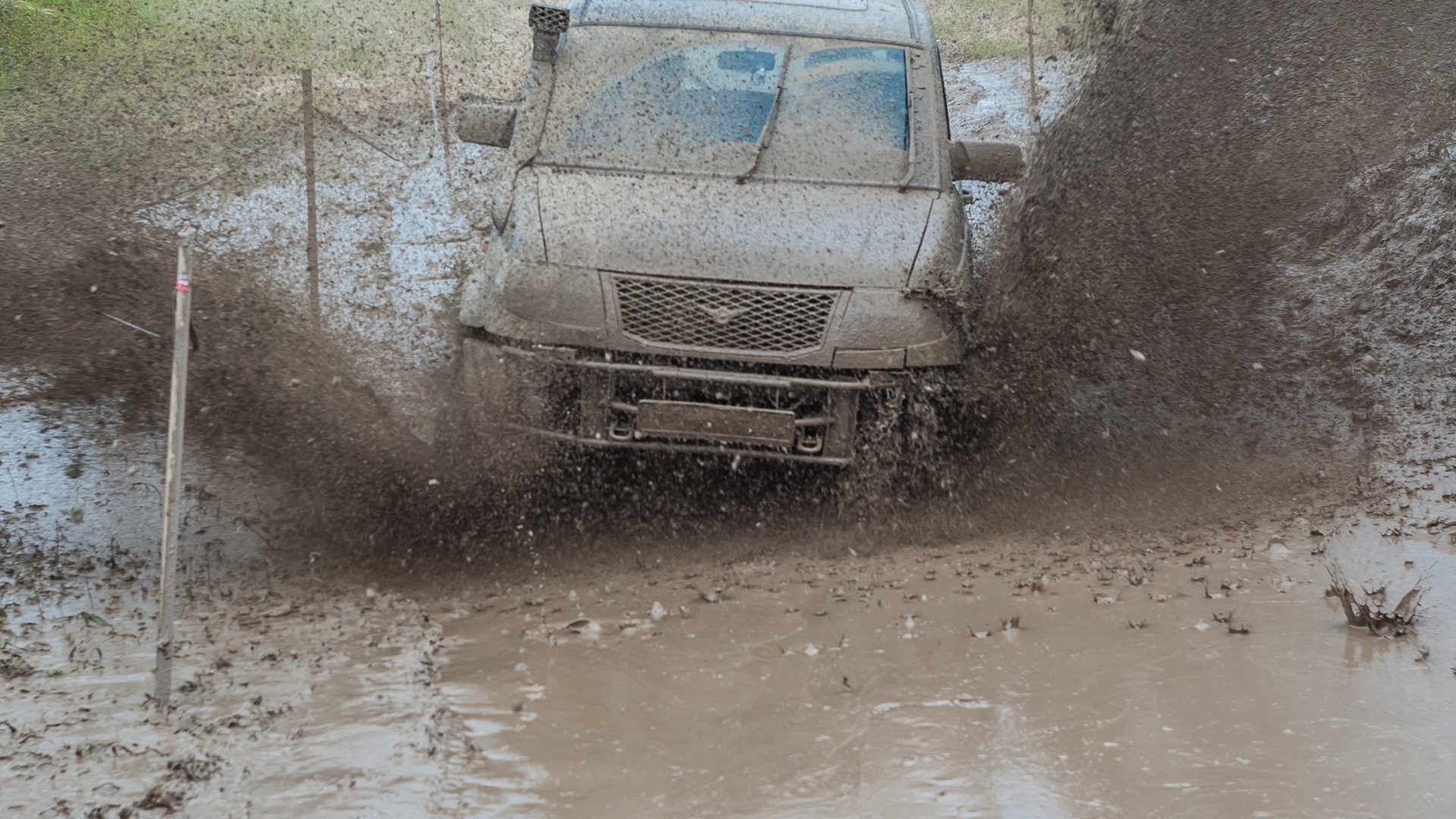

С какой трубы варганили бампер?
108*4, 2м прямой трубы и 5 отводов
время появится немного, по подробней опишу сей процесс
Жёстко, я планирую с 76. Один отвод на сегменты пустили? Умно, избежали заморочи с нагревом и гнутием? или просто как всегда, что под рукой было?
нее, все спланировано за ранее, все углы и наклоны по месту в основном, а идею вынашивали пару месяцев, это еще не законченный вариант, по этому и не покрашен
Тоесть думаешь мне тож со 108, 76 тонко будет?
не могу утверждать на верняка, но нам показалось что тонковато 76, вообще идея была скрыть некоторые обнаженные части кузова, но и 108ой они не прикрылись до конца, по этому мы еще добавим в будущем несколько элементов и после того как повесятся фары рассчитываю что вся "нагота" прикроется, а после покраски не должно бросаться в глаза (сейчас 1 из 10 прохожих во дворе фоткаются возле бампера))) ) и не должно привлекать внимание инспекторов — то есть не должно быть похоже на кенгурин — вот взял и раскрыл все карты, добрая я душа )))))
