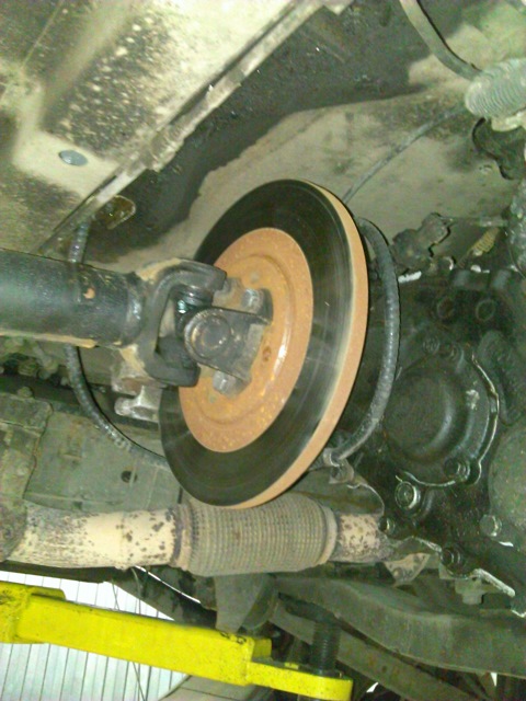

Дисковый ручник
Давно витала эта идея в голове, когда ставил понижение 3.3 в раздатку решил заодно воткнуть дисковый ручник. ставил не сам, немного гиммора было (по словам механиков). суппорт от ауди. диск пер…

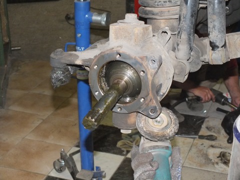

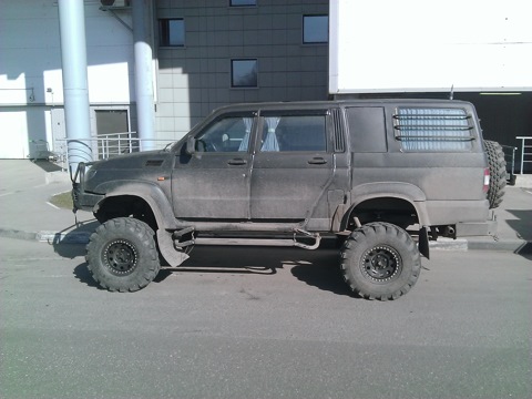

Колесные (бортовые) редукторы часть1.
В начале этого года решил поставить КР (колесные редукторы) помониторил интернет, остановился на КР из Барнаула https://sites.google.com/site/voit4x4/home/koleesnye-reduktora-dla-reduktornyh-mostov-u…

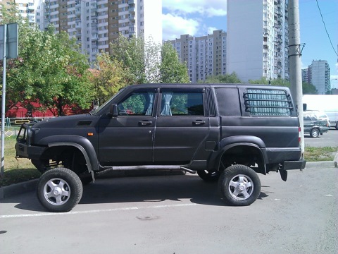

Внес изменения
Да, вдогонку. Редуктора сняты, проданы. Теперь уаз заниженный.

Диски с бедлоками + двойные подножки, вместо лестницы :)
Хотел себе диски с бедлоками, но в России нету таких с плюсовым вылетом, а мне брать с нулевым или отрицательным вообще не резон, т.к. бортовые дают сильный вылет. Наткнулся на уазбуке тему, народ ко…

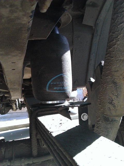

Пневмоподвеска, задний мост
На выходных поставил подушки на задний мост, при накачивании до 3 бар поднимает около 3 см. Теперь выровнялся крен кузова, а то зад был немного опущен. верхний кронштейн сделал из кронштейна пружины …

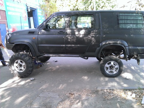

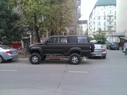

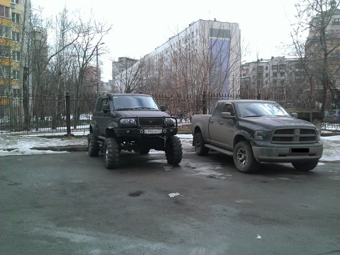

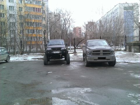

35 кобра или редукторы часть 2
Вот машинка на 35 колесики и встала на шиномонтаже передок поднимали двумя подкатными домкратами, у одного не хватило высоты :)))) второй более высокий. хватило.
47

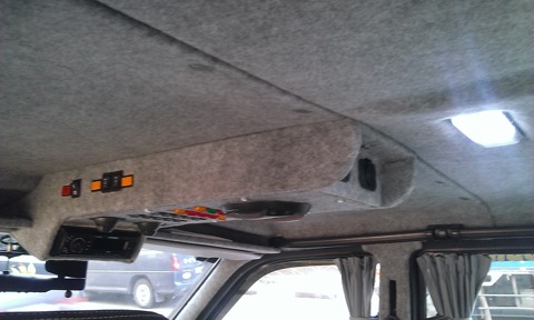

Потолочная консоль.
Прикупил рацию мегаджет 555, с управлением на тангенте. Думал куда поставить рацию, на панель не хочу, панель нового образца красивая. в бокс тоже, т.к. динамик на рации будет закрыт. идея родилась с…
