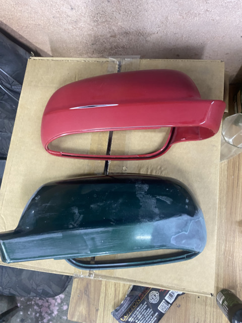

Зеркала с автоскладыванием
Всех приветствую, и так, установил зеркала с автоскладыванием полноразмерные, купил с Японии еще давно, руки только дошли, сложного ничего нету, для начала, зачистили и покрасил, По установке, тема э…

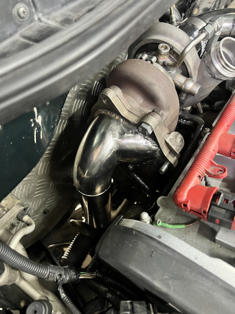

Выхлоп 63мм из нержавейки
И так начнем, Весь выхлоп сварен из нержавейки, была небольшая сложность только в даунпайпе, а именно в стыковке фланца к турбе, так как выхлоп на тд05 не очень удобный, и кое как был сварен козырек,…

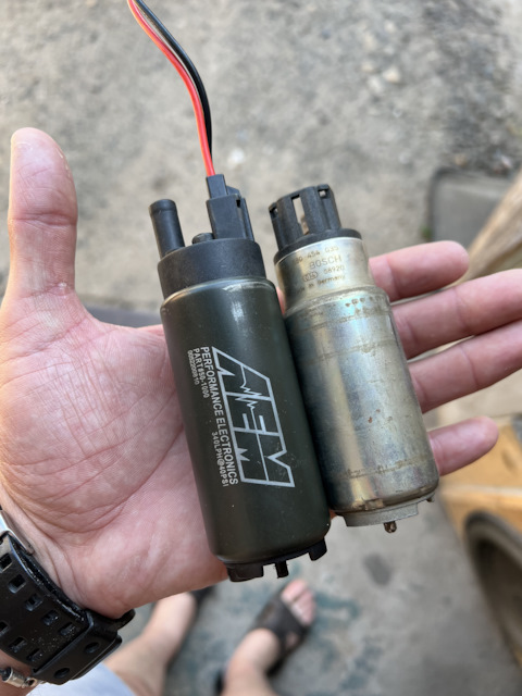

Бензонасос AEM 340 л/ч
Здравствуйте, прикупил и установил насос на 340л, по подключению сложности нет никакой, единственное родной оригинальный насос ваговский он больше в диаметре чем аем, на фото это с Жигулей, до меня е…

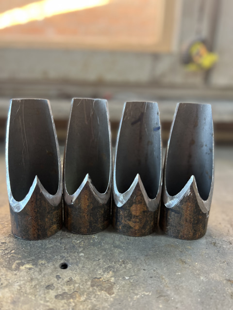

Коллектор под тд05
Всех приветствую. Изготовил турбо коллектор, под турбину тд05 20g, варил из чермета, так как Нержа в цене очень кусалась да и варить аргоном нужно, короче дорого, фланец был куплен на авито он из нер…

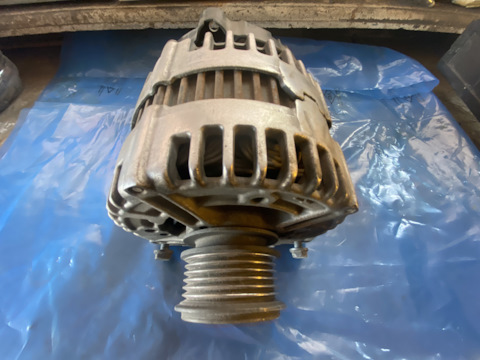

Большое ТО Генератора 180а
Приветствую 🖖, и так привёл генератор в более менее вид, заменил все подшипники, диодный мост новый, и покрасил в порошок корпус. Все проверено на стенде и все прекрасно работает

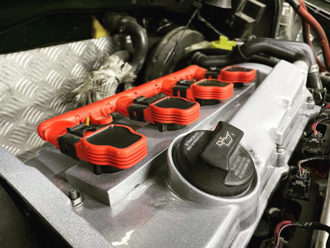

Доработка клапанной крышки
Приветствую всех, как бы ничего необычного тут нет, так как стоят красные катушки, под них я до этого покупал пластиковые проставки, но потом решил, спилю все лишнее с крышки и вырежу из алюминия про…

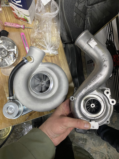

TD05 20G
И снова здравствуйте, приобрёл значит турбинку, семейство тд, долго думал, что поставить, и к04, и VF, garret, даже была мысль взять твинскролл, но всё-таки выбрал тд. Опять же в тд 05 есть и 16g, 18…

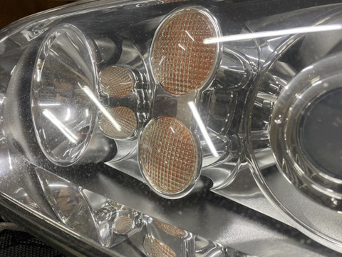

Полировка стёкл фар
Приветствую всех читателей, и так, так как мои стекла на фарах были сильно отпесоченные было принято решение убрать посеченность. Приобретаем круги фирмы мирка абролон, градация 360,500,600,1000. Мяг…

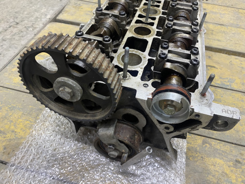

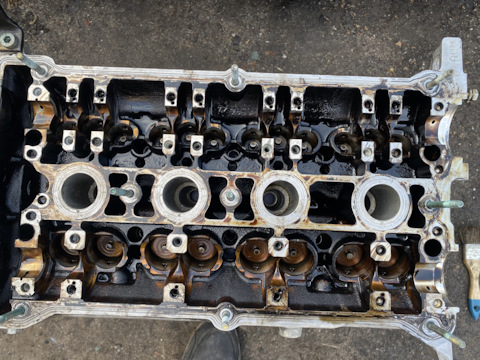

Гбц ADR на турбо
Приветствую всех читателей моего Гольфа, и так начнём Приобрёл гбц с атмосферника с мотора adr в сборе с валами, так как широкие хорошие каналы, у валов больше подъем и другая фаза, вроде как 210 вме…

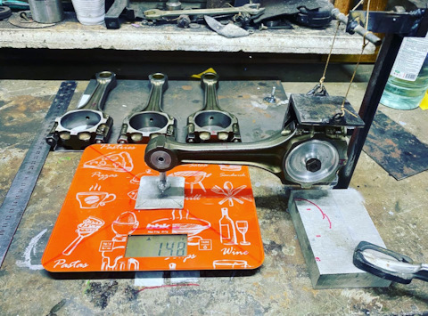

Особое внимание ШПГ
И так, приветствую всех, хотел бы поделится небольшой но крайне важной информацией, это подготовке ШПГ по весам, и так начнём Поршни Сти довольно хорошая компания и при взвешивании их поршней на ювел…

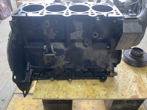

Первые шаги к строкеру 2.0т
Всем здравствуйте, начинаем потихоньку подготовку блока, весь блок моем чистим, уберём весь нагар. И отправляем на порошковую покраску, после недели ожиданий забираем вот такую прелесть

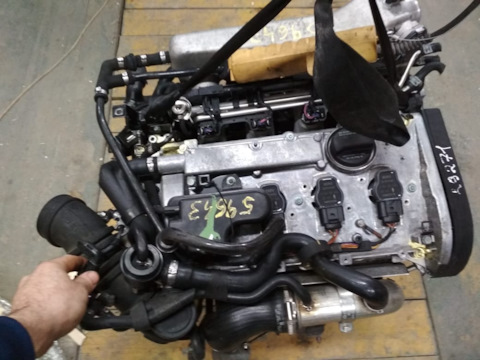

Плакать или радоваться
Приветствую всех, и так, пост будет скажем для меня, немного печальным, не так давно я воткнул мотор контрактный с Японии, с пробегом 50.000тыс км, это как говорил мне продавец, скинул мне фото мотор…

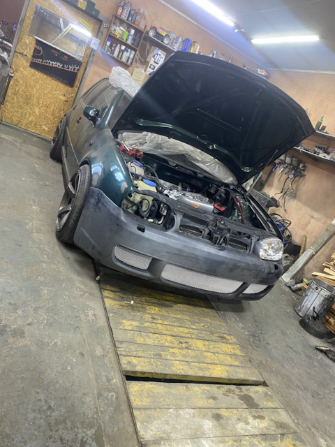

Установка мотора
Давно не писал, так как очень много времени ушло на поиски мотора. Поиски шли 3 месяца, и я нашёл хороший комплект с Японии, пробег 50тыс как говорит продавец, но и по виду все было очень красиво. Ещ…
