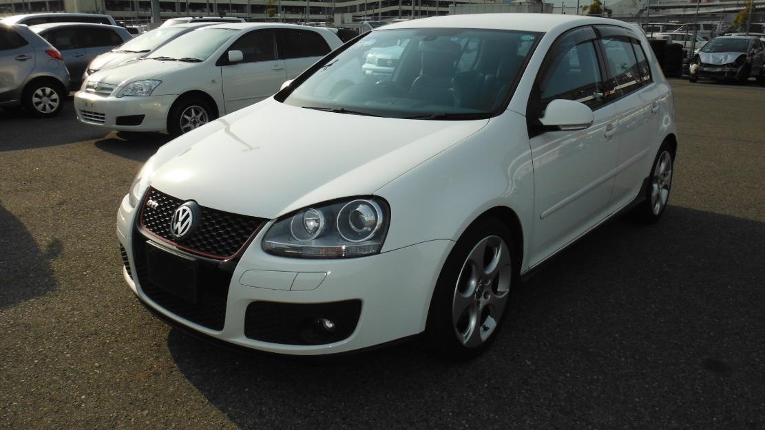

Volkswagen Golf GTI 2007, двигатель бензиновый 2.0 л, 200 л. с., передний привод, роботизированная коробка передач — отзыв владельца
