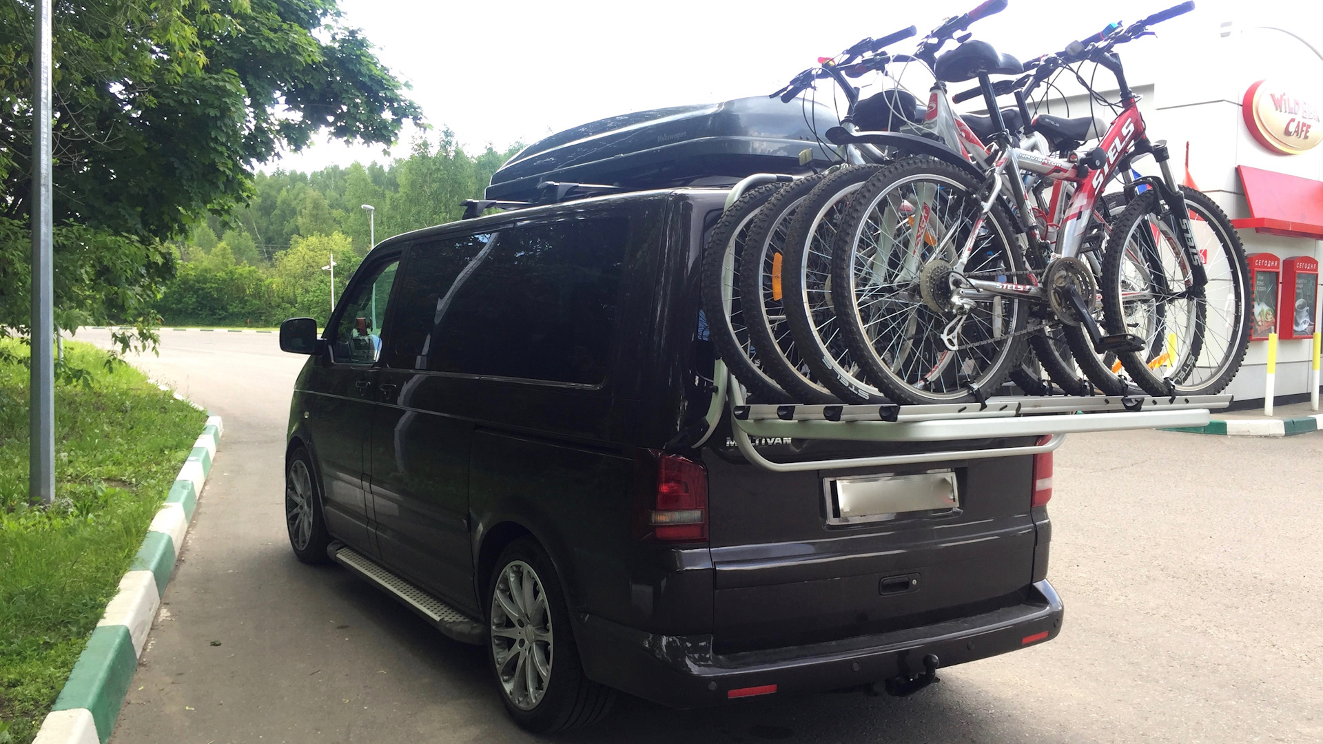

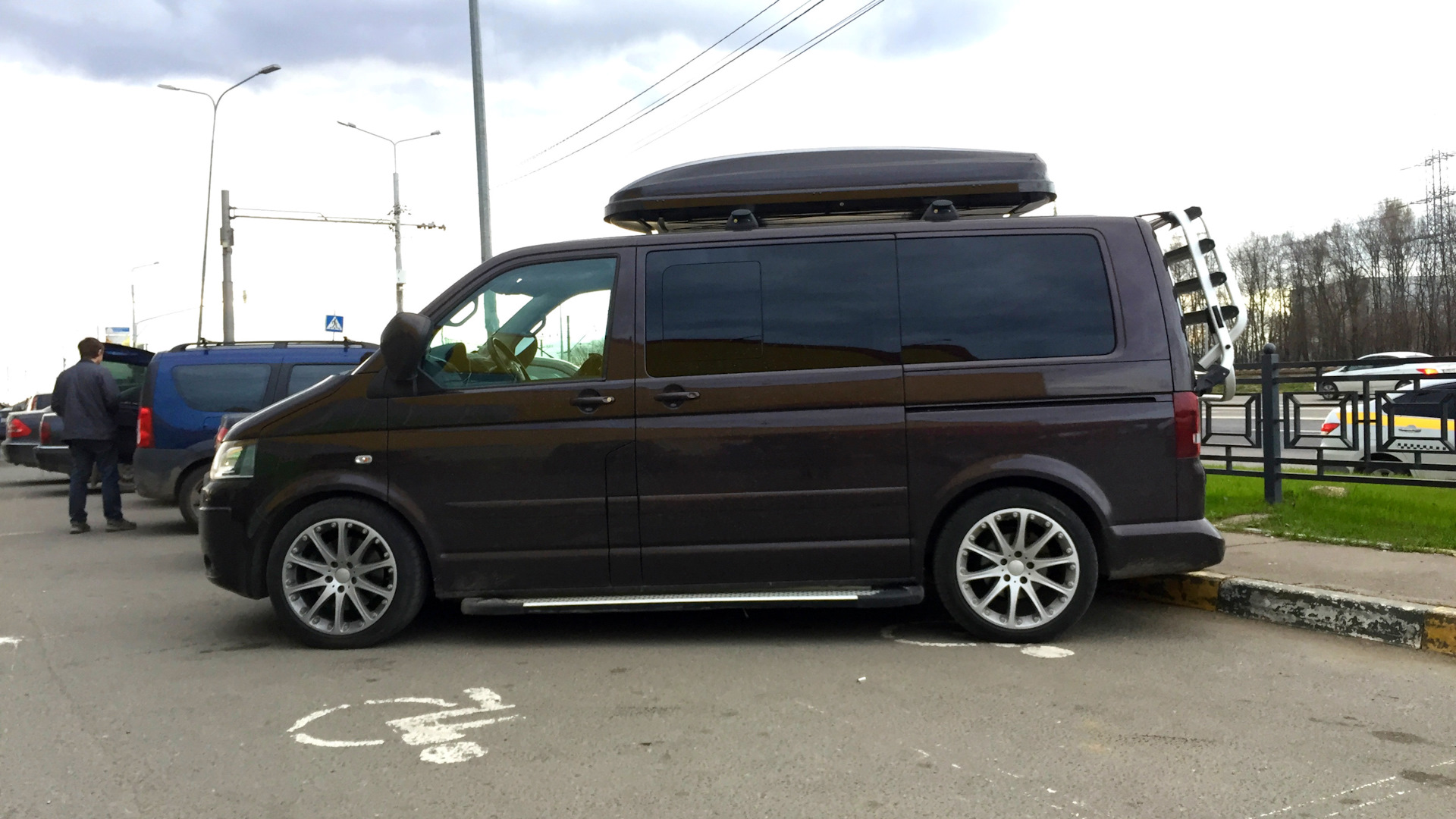

Купил мульта в мае 2014 года. Настоящий семейный автомобиль. Путешествовали на Кавказ, в Крым, С. Петербург, вся Беларусь. С апреля по сентябрь таскает 4 велосипеда до парков и лесных массивов.
Комплектация – Highline. Салон – кожа. Подвеска (с завода) — спорт.

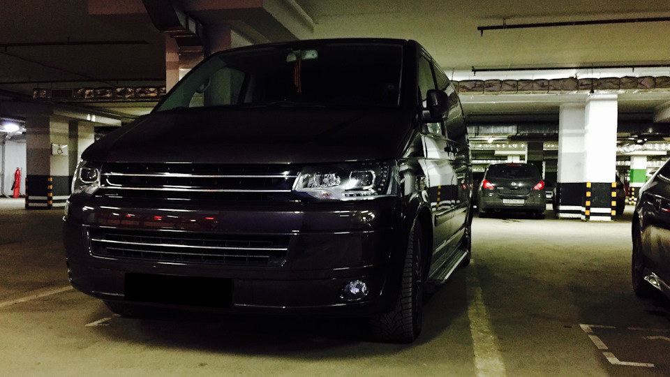

Дополнительно: заглушен и отключен ЕГР. Удален сажевый и установлен пламегаситель. Прошит до 201 л.с.
В ноябре 2017г. сделан рестайлинг в T5GP.

А соседа я узнаю, а по …колесам!). Хороший бусик. Каждый раз им любуюсь проходя мимо. Если я не ошибаюсь крепление для великов не отцепляете ни зимой, ни летом. а под местами крепления к кузову ничего от этого не портится?
Привет!
Крепление стоит круглый год. В местах прилегание к кузову наклеена пленка.

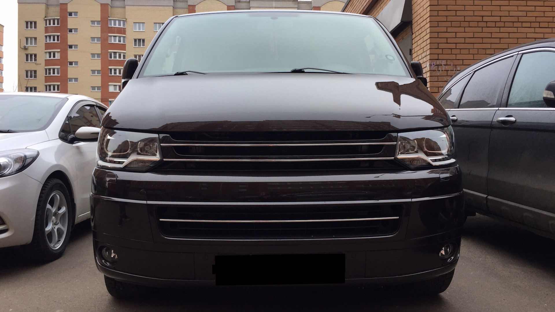

Доброго дня вам. Подскажите мне пожалуста по подтяжке мордашки. Что мне нужно конкретно купить и где? Сли не трудно то поподробней? Хачу тоже подтянуть )))
Привет!
Делай сразу в Т6.
В GP:
Капот. Замок капота остается старый.
Бампер. Проще купить в сборе.
Фары (галоген или ксенон) по желанию
Решетка радиатора
Я покупал телевизор и усилитель бампера от GP. Некоторые не меняют.
7E0805583 9B9 Кожух справа спереди satinschwarz 1шт
N 91033301 Болт с шестигр. гол. (комби) M8X22 10шт.
N 90897401 Cаморез с внутренним TORX 5X16 2шт – подходят старые
6N0807199 Винт с цил.гол.и внут. TORX M6X27 3шт– подходят старые
N 91179601 Cаморез с цилиндрич. скругл. 5X22 6шт.
WHT000214 чашеобразная шайба 12X6,5X1,25 4шт – подходят старые
WHT001002 Гайка, шестигранная с шайбой M6 4шт – подходят старые
7E0805731A Уголок, крепежный слева и справа 2шт
N 0195307 Болт M8X25 2шт
N 90820401 Болт, шестигранный (комби) M6X16 4шт
7H0805177 Уголок, крепежный лев. верхн. 1шт – подходят от старого телевизора
7H0805178 Уголок, крепежный прав. верхн. 1шт – подходят от старого телевизора
7E0 805 233 A
7E0 805 234 A
7E0941699A Фара, противотуманная галоген. лев. 1шт
7E0941700A Фара, противотуманная галоген. прав. 1шт
7E0823499 Упор 3шт
N91 158 501 Заклепка, распорная

Все подходит от т6 К моему?
У меня 2008 г
Перейди по ссылке.Там очень подробный отчет (с номерами) по переделке в Т6
www.vw-transporter.ru/for…_t5/viewtopic.php?t=11112
