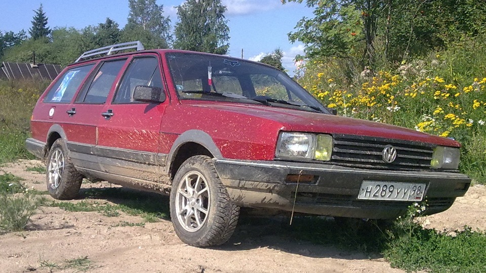

Зимой в начале 2008 года у меня ещё не было даже прав, не то, чтоб собственного авто. . . И вот в одно слякотное утро отец сказал мне, что наши знакомые продают Старенького Фольца. Решили посмотреть…
Как ни странно, я впервые обратил своё внимание на Пассат 2го поколения . . . и он мне приглянулся. =)
Подвеска была просевшая, на нём лежал пол-метровый сугроб, в салоне бардак, с пятого раза завёлся … и через минуту конвульсий заглох … =)
… а самое главное (с точки зрения жены) — потолок от сырости отклеилс и провис, как в катафалке.
Я решил его взять! . . . За 20 тыс.руб.
Через месяц я по дворам перегнал его к своему дому и решил к получению прав поставить его на ход.
Первый шаг — переборка движка ради замены треснувших поршневых колец. За компанию поменял почти всё, что попалось + подушки движка. Встало в 5000 руб., так как менял всё сам ВО ДВОРЕ!
Шаг второй — новая подвеска. Все салентблоки, шаровые, стойки стаб., передние опоры, все усиленые пружины, все газовые стойки с проставками — 18000 руб. с работой.
Шаг третий поехал своим ходом в СТО к карбюраторщику (Pierburg 2E сложный, зараза). Тот посморел на карбюратор и закурил … 5 раз…минимум…
ВСЕ шлачики были присоеденины неверно!
Но доехал сам … =)
Великий Сергей Борисович перебрал мне весь карбюратор с использованием ремкомплекта после чего машинка с пол-оборота взвелась. Замерили компрессию — 13!
… На экзамен ГАИ в автошколу я приехал на своём авто!
Инструктор мой, конечно, был шокирован … 5 раз…наверное!
Права с первого раза сам получил и покатил…
После столь скромных вложений (26 тыс.руб.) я проехал на этом Пассатике около 90 тыс. км. за два года без огорчений… мелочи не в счёт…
Нереальное количество радости он подарил мне в моих начинаниях!
Багажник — почти 2 куба! Парапланов куча влезает!
Клиренс — по ступицу!
Расход — в 10ку укладывается при энергичной езде!
Проходимость достаточная для полевой местности, даже в слякоть.

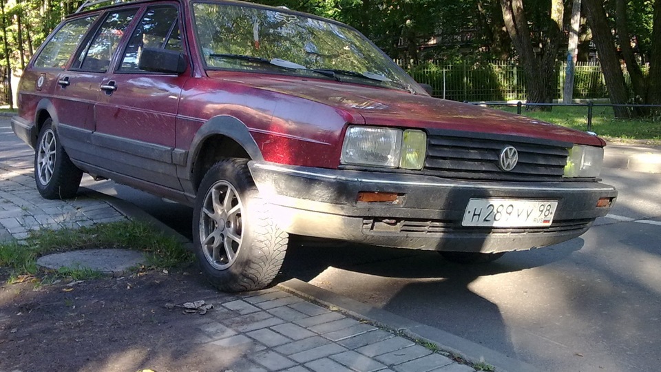

А потом с зимней резиной ещё и диски литые взял…
Так вот на зиме Cordiant Snow Max все два года подряд и отъездил!
