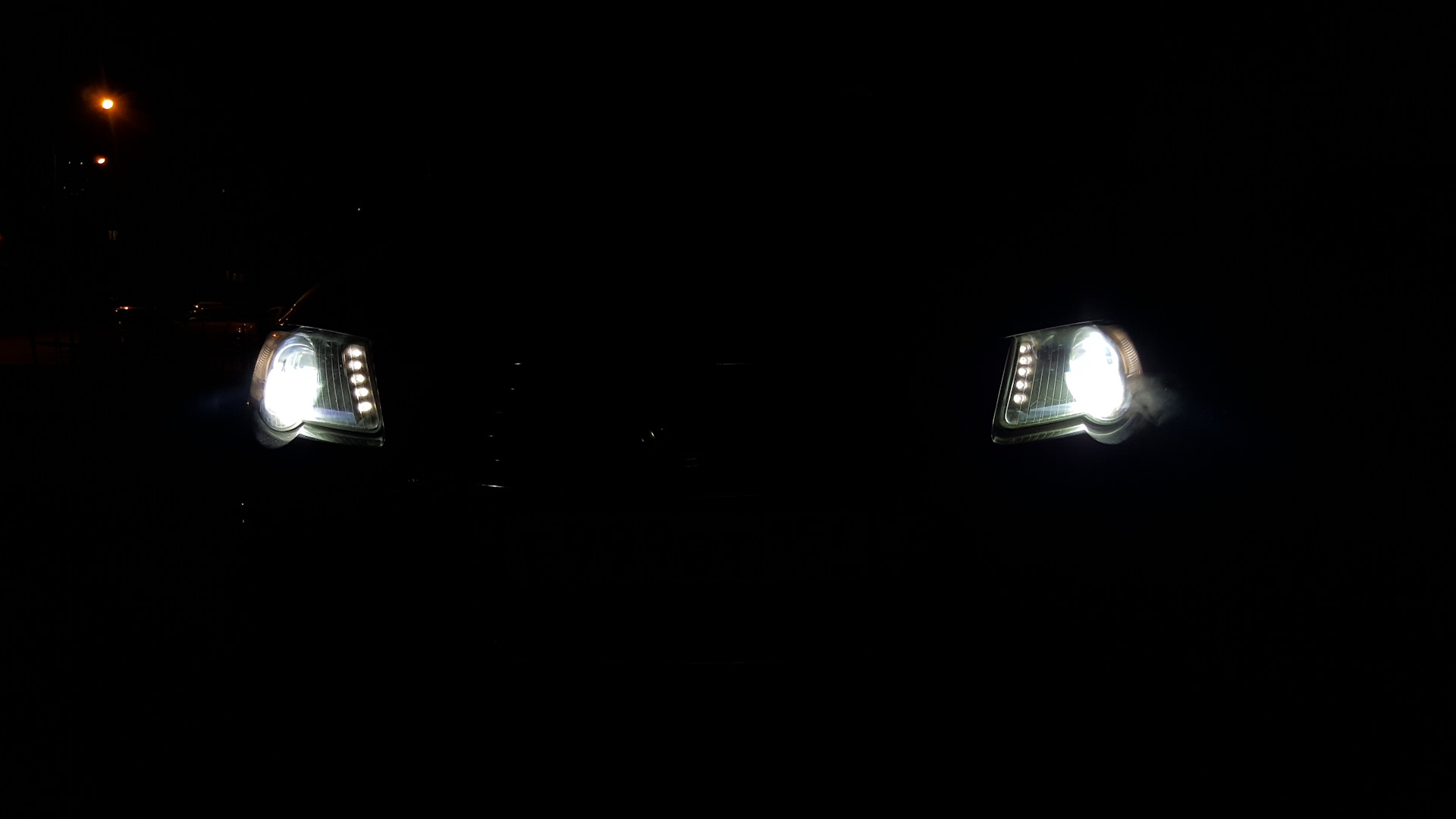

19) Полный ретрофит фар — Светодиодный ближний/дальний с ДХО (LED+DRL) (19700км.)

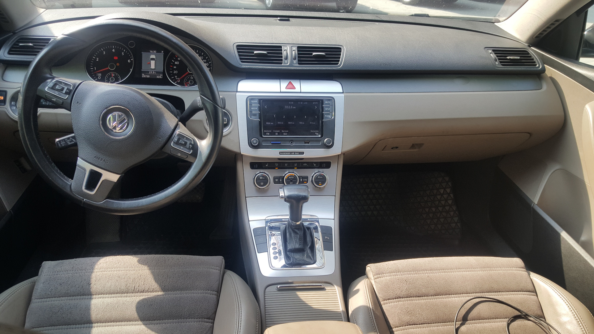

20) Руль от Passat B7 (21500км.)
21) Замена RCD 510 Delphi на RCD 330G Plus New (18600км.)
22) Замена приборной панели на русскую "цветную" от VW Passat AllTrack (21979км.)
23) Замена панели управления климат-контролем на панель управления от VW Passat AllTrack (29600км.)
23) Оригинальная светодиодная подсветка номерного знака и полная LED'изация освещения салона (23500км.)
