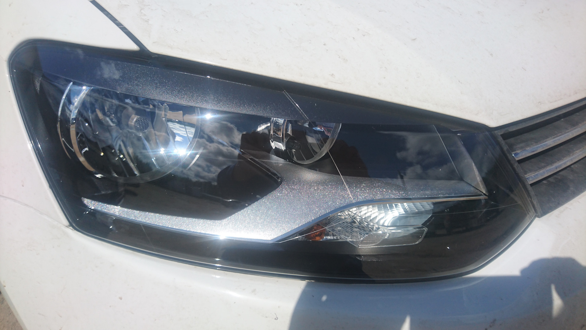

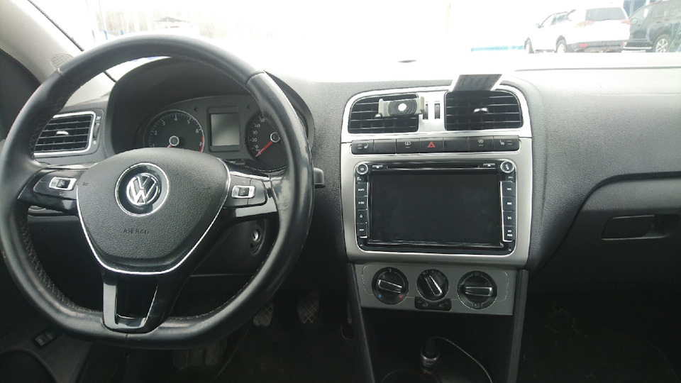

Установлены фары от VW Polo HB c раздельным дальним и ближним Hella.
Заменен блок ВСМ на 6R 937 087 AD
Установлены противотуманные фары через блок ВСМ.

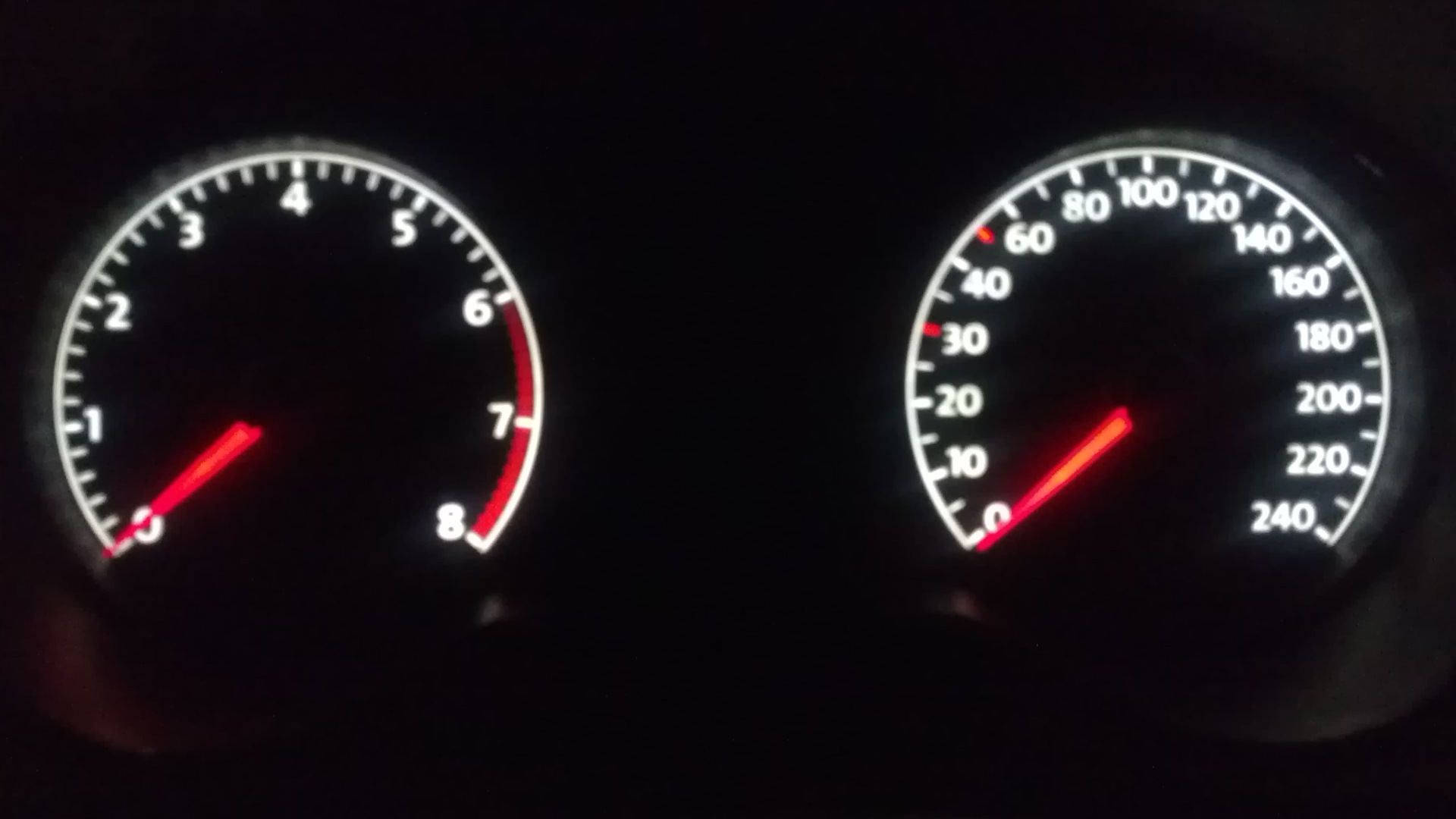

Установлена панель приборов от рестайлинга 6RF 920 861C
Установлены стойки с ВЧ динамиками от VW Polo HB.
ГУ Isudar B59 ( Android + DSP )
Установлен мультируль от Polo рестайлинг.
Установлена не оригинальная камера заднего вида.

Доброго времени суток, извиняюсь за беспокойство, Вам нельзя смс написать, поэтому пишу здесь: Вы как-то сталкивались с проблемой синего экрана при включении камеры заднего вида на rcd 510
www.drive2.ru/c/516666562279638216/ у меня аналогичная ситуация, Вы решили как-то этот вопрос, благодарю за понимание!
Здравствуйте! нет не решил. заменил ГУ на 330+
Привет
Увидел двух годичной давности тему про установку камеры .У меня точно такая же ситуация .Вы решили этот вопрос с синим экраном ?
После замены на 330+ Камера стала работать ?Подключение тоже через тот самый cvbs-rgbs?
да стала работать RCD 330 plus не нужен cvbs-rgbs. там камера втыкается на прямую! сейчас себе вообще поставил процессорную ГУ на андроиде. все стало на много проще и лучше. все подключаеться без проблем. ставишь любое приложение, куча настроек и звук лучше стал
