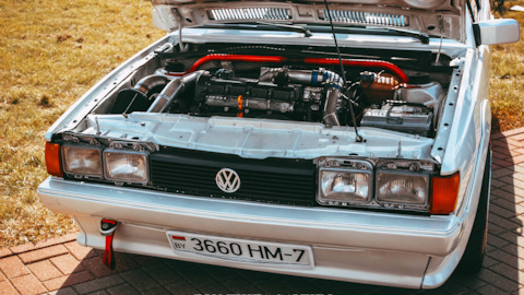

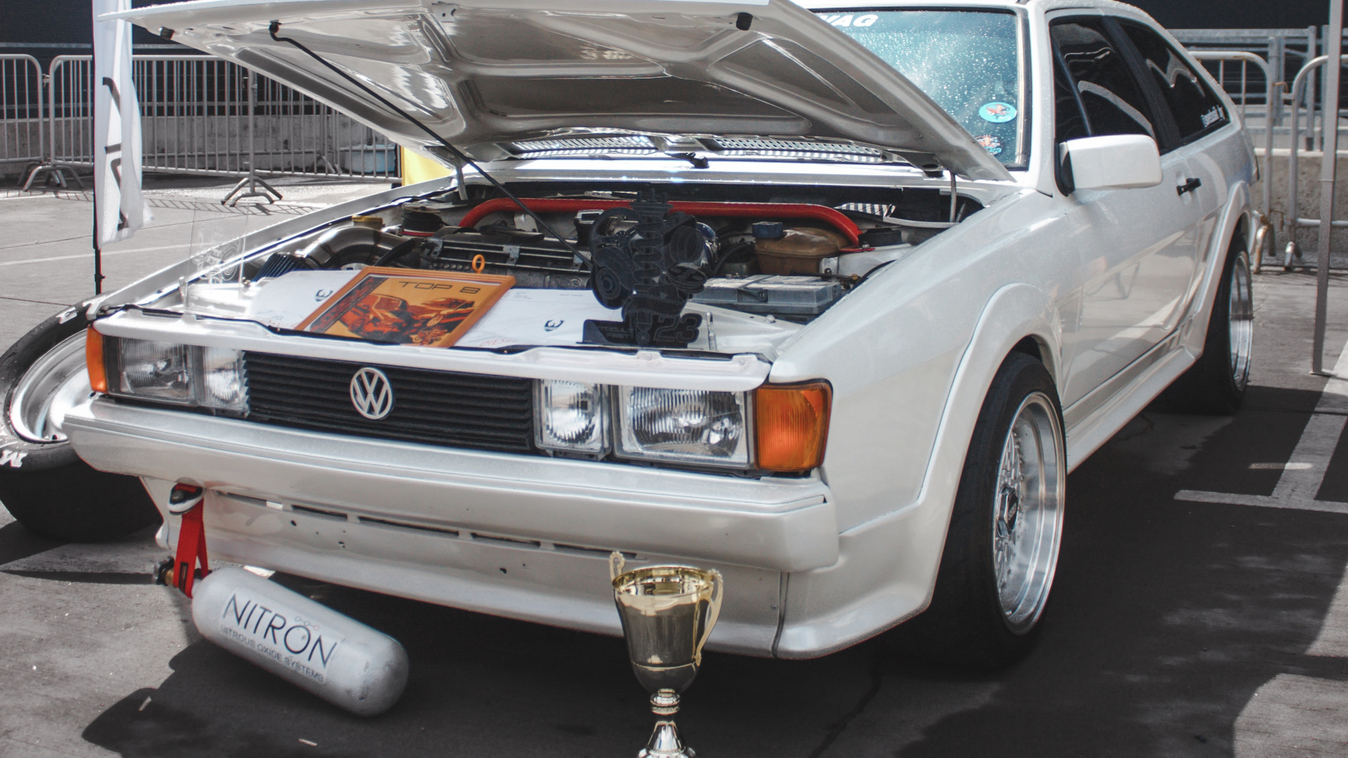

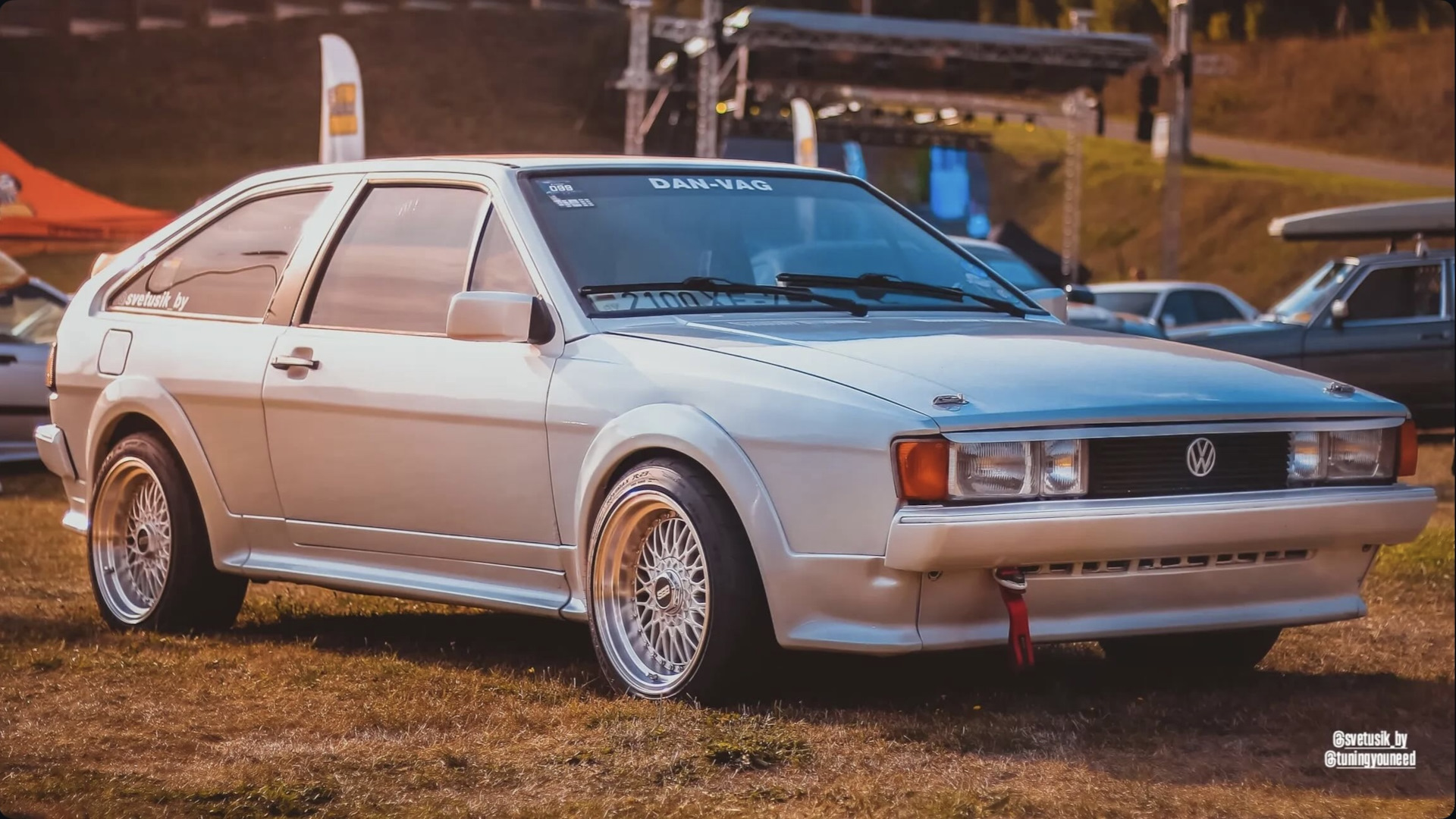

40-ка летний старичок начинает новую жизнь, пожелайте нам удачи 🤞🏻

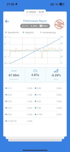

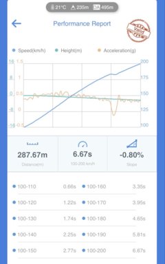

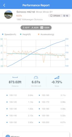

✅ 0-100 — 4.6 сек
✅ 100-200 — 6.0 сек
✅ 1/4 — 12.0 сек
✅ 0-200 — да 😂

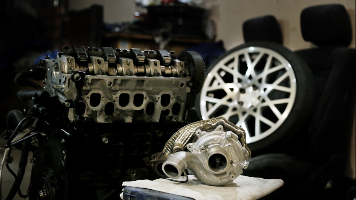

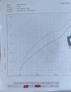

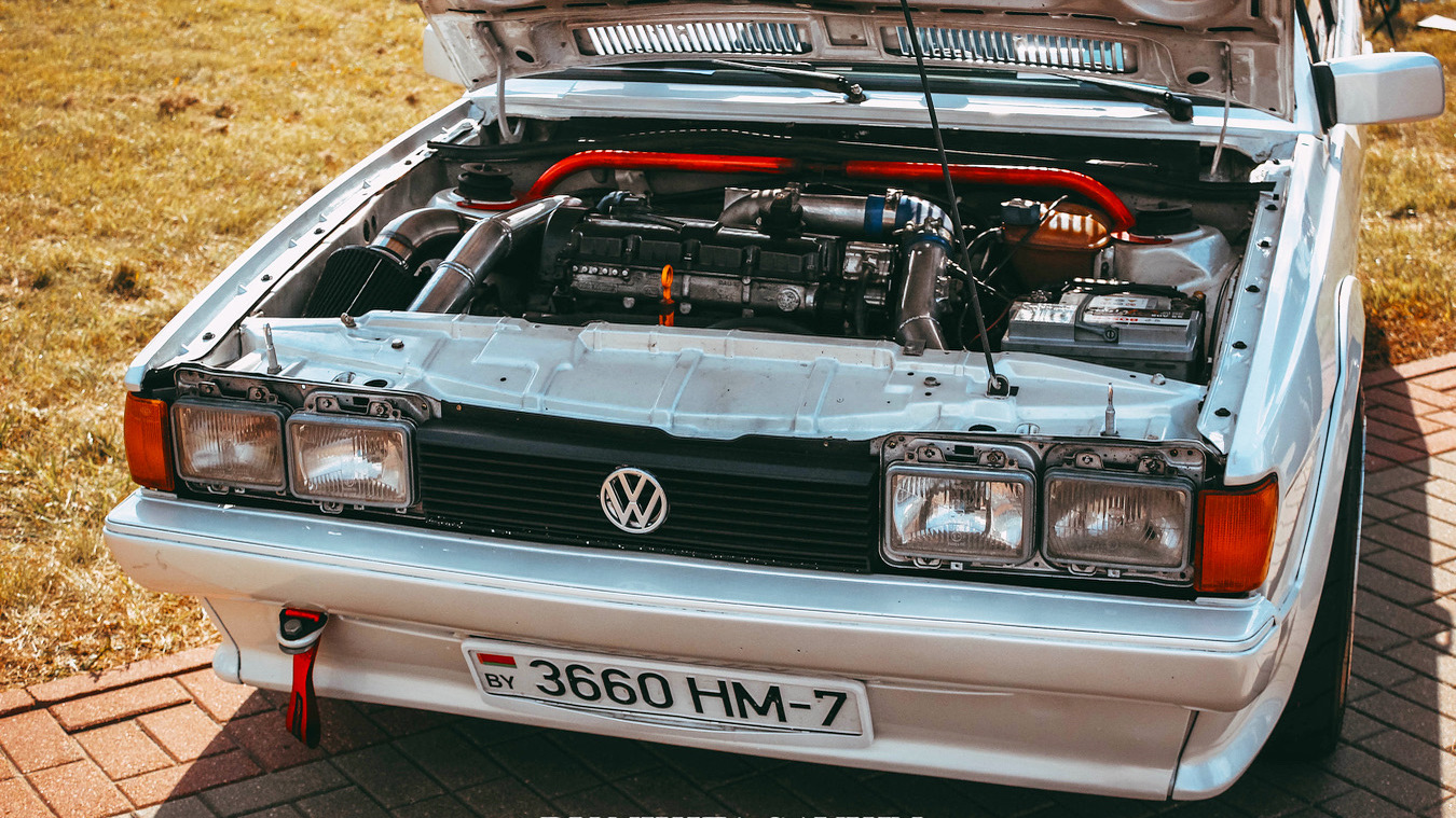

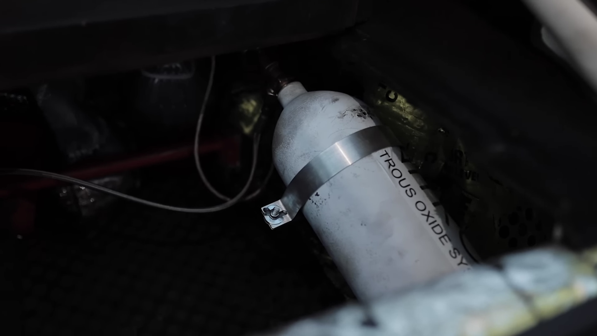

Установлено
— двс 1.9 TDI ASZ
— кпп DRW 6-ти ступ.
— турбина TurboSystems HTD305XB1
— впрыск метанола (0.45)
— впрыск N₂O
— кастомный выпускной коллектор
— кастомный распредвал
— распылители Firad +160%
— электроусилитель руля
— руль VW Golf Mk1 GTI
— койловеры TA-Technix
- Двигатель 1.6 бензиновый, 300 л. с.
- Машина 1982 года выпуска, была куплена в 2018 году
