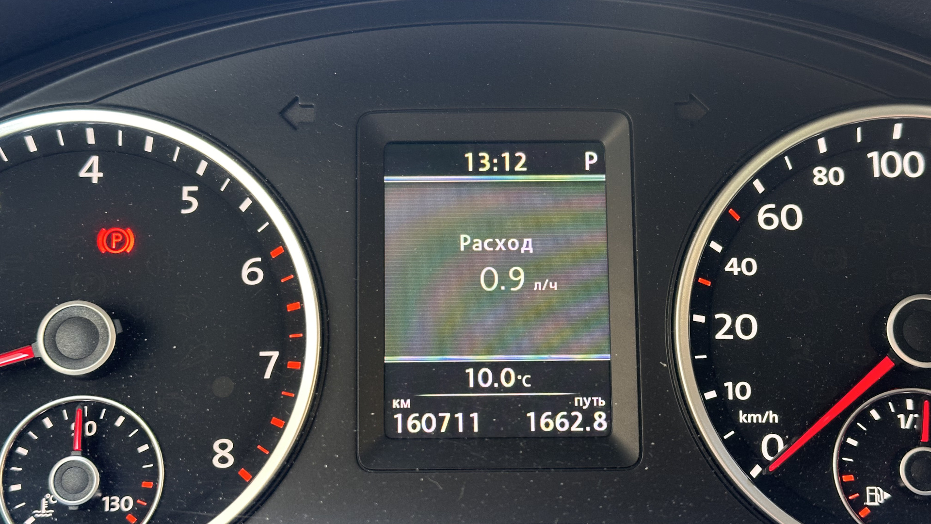

Масла съедает 800-1000 мл от замены до замены (угар масла не поменялся с момента покупки и по сей день)

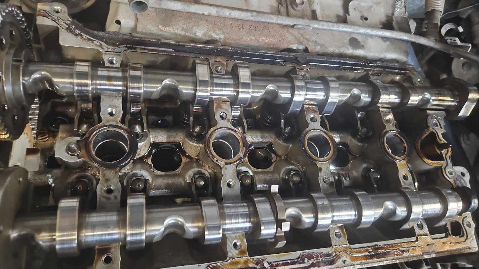

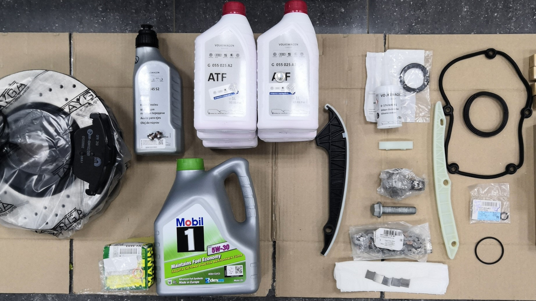

90 тыс. км. Оригинальные цепь и натяжитель заменены; Частичная замена масла в акпп

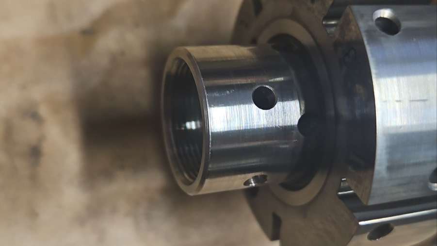

110 тыс. км. МО установлен родной, ревизия H, был промыт, заменена мембрана на армированную

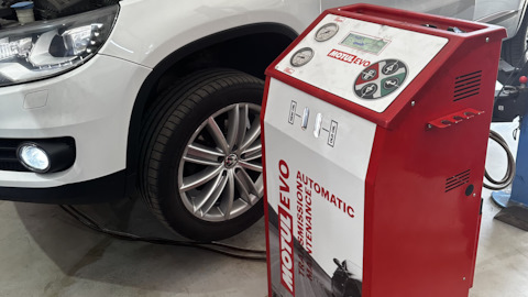

130 тыс. км. Полная аппаратная замена масла в акпп

140 тыс. км. установлен оригинальный МО ревизии AJ; заменены все сальники переднего редуктора (орига), переклеен передний редуктор по корпусу (запотевания), переклеена клапанная крышка (запотевания) и заменена помпа (течь, корпус цел, замена на hepu). Обслужены шлицевые соединения переднего редуктора, износ 20%
