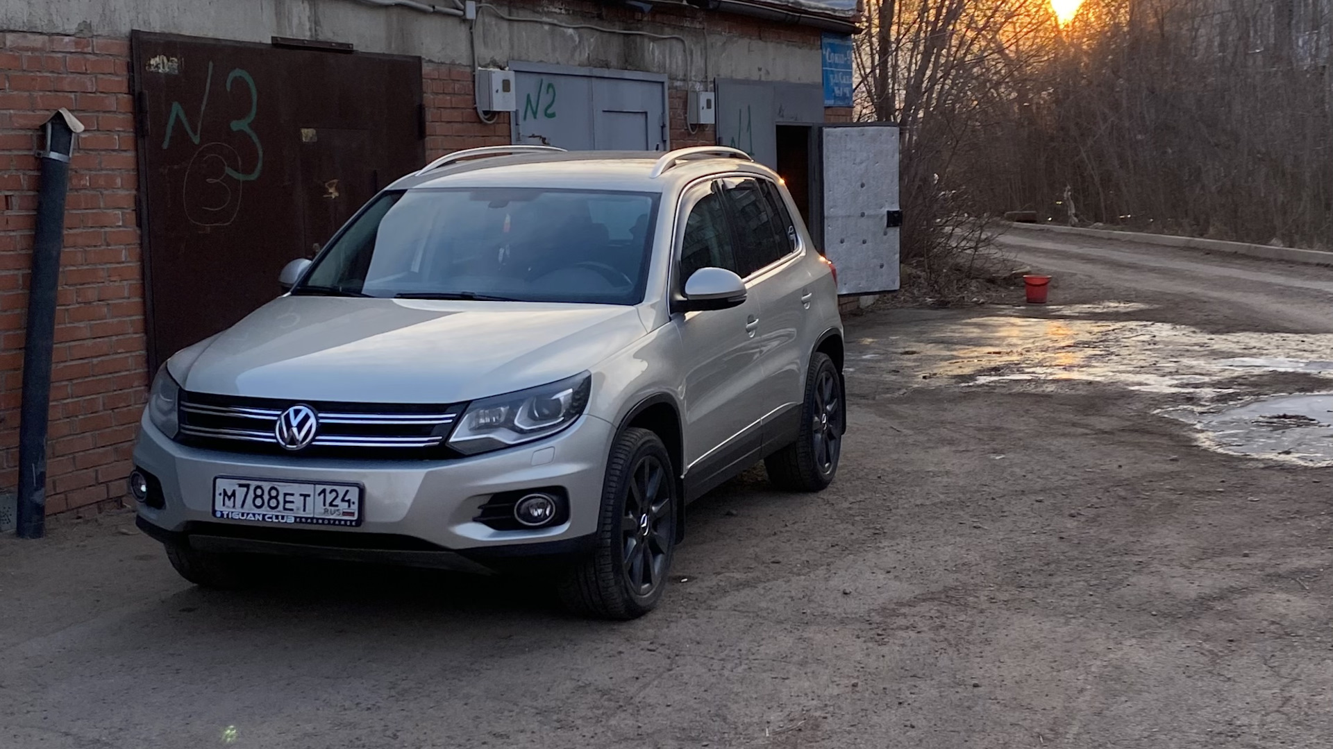

Откат на прошивку 5287 (додизельгейт)
Сделан 3 stage KPD Tuning
Форсунки от Tiguan 2 2.0tdi
Прямоток 57мм
Диски 18R 8J (Mercedes W221) Графит
Прошивка рулевой рейки RSQ3
Прошивка ABS
Прошивка муфты
Активировано отключение стабилизации (ASR и ESP)
Расточка блока до 2.1
Нулевик K&N
Турбина от TDI 170лс
Камера ассистентов 3Q0
Подвеска Bilstein B6 + vogtland -35mm
