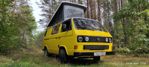

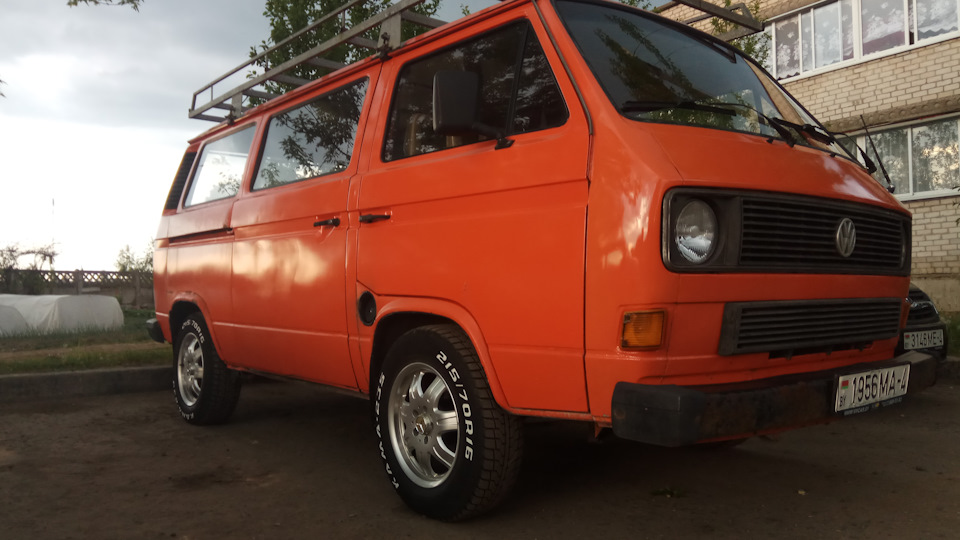

Приобрёл старый новый кузов, подварил, покрасил достал двигатель с КПП от оранжевого .Заменил турбину и распылители, тормоза.Вот что получилось:
Салон
Начал заниматься салоном. Самоклеящейся карпет "графит".

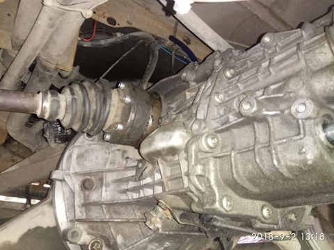

КПП "перевёртыш"
Установил КПП от ауди или пассат б5 (1.6 бенз. 100 л.с.)вверх ногами.через переходную плиту.По динамике не очень с дизелем, просится дизельная.Замена кпп происходит, как и обычно.Теперь в салоне можн…
