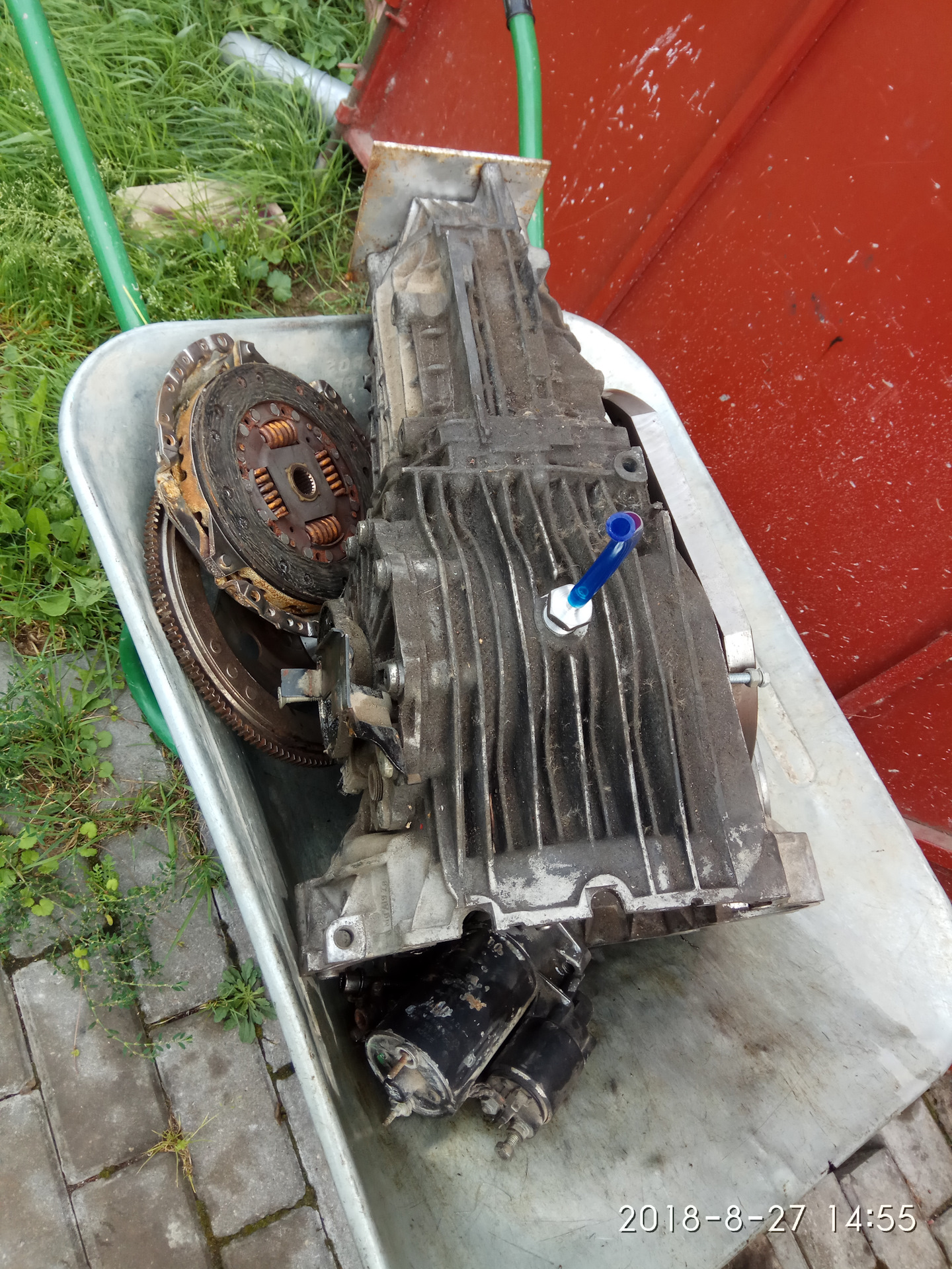

Установил КПП от ауди или пассат б5 (1.6 бенз. 100 л.с.)вверх ногами.через переходную плиту.По динамике не очень с дизелем, просится дизельная.Замена кпп происходит, как и обычно.Теперь в салоне можно разговаривать при 💯.Выбор КПП огромный и на каждой разборке.Можно поставить и 6 ст., но придется переделывать кулису и стартер.
Поменял КПП на дизельную DUK- самая длинная вроде, тяжеловато двигателю стало, уже не погоняешься со светофора.
Нужно было брать что то покороче.
Зато по трассе при 💯 — 2000об./мин.
И расход в смешанном цикле 7.5.
Думаю турбина с геометрией сделает бусик веселее.

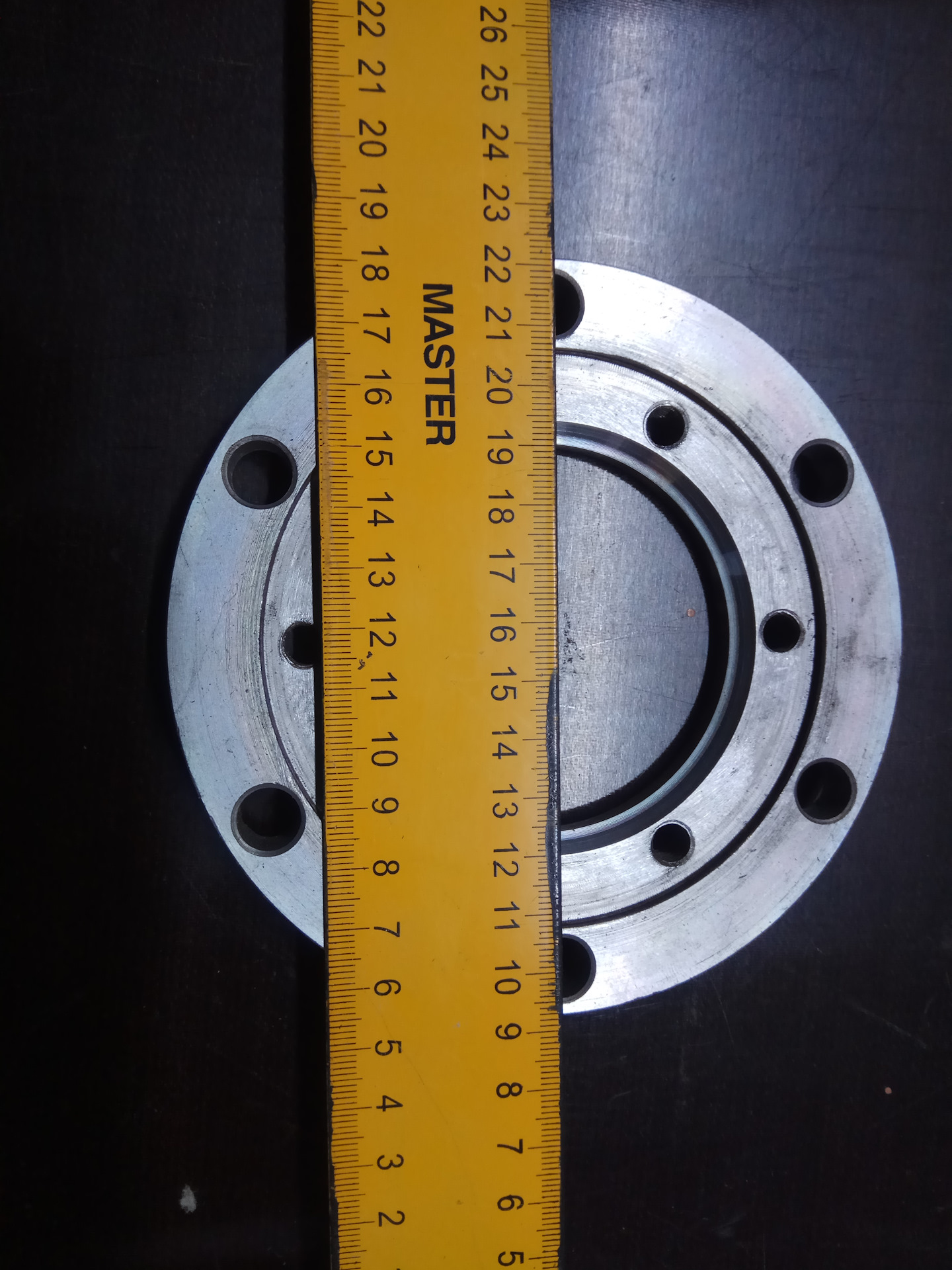

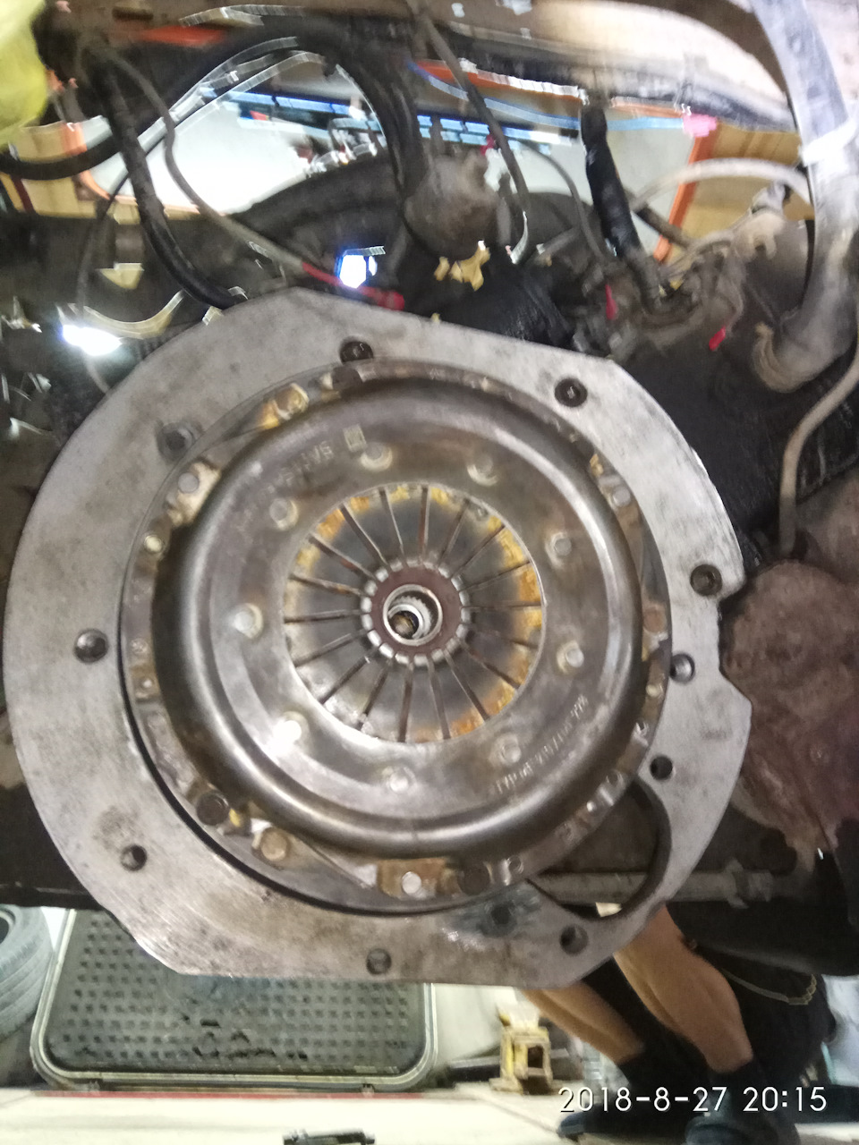

Там написано : чертежей нет.все делалось по образцу.
Быстро в Минске делают(ли) за 1000у.е. под ключ.нужно гуглить.

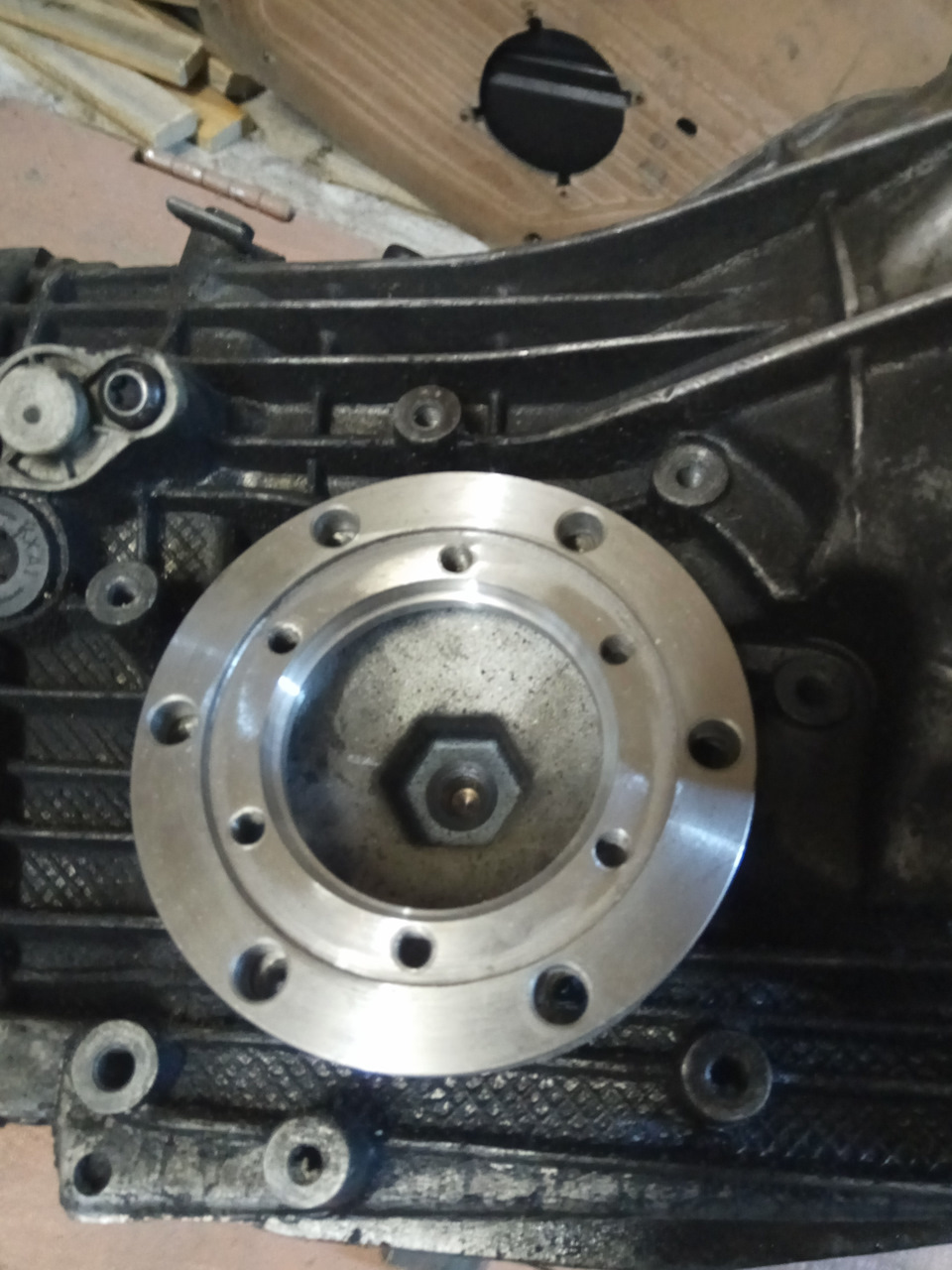

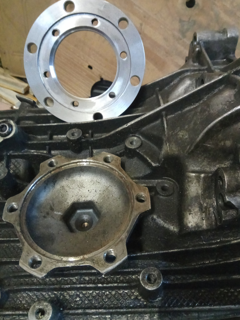

А покупать ещё одну КПП ради фланцев…
Фланцы можно было от Ауди б4 поставить а от 2.8 Ауди снять

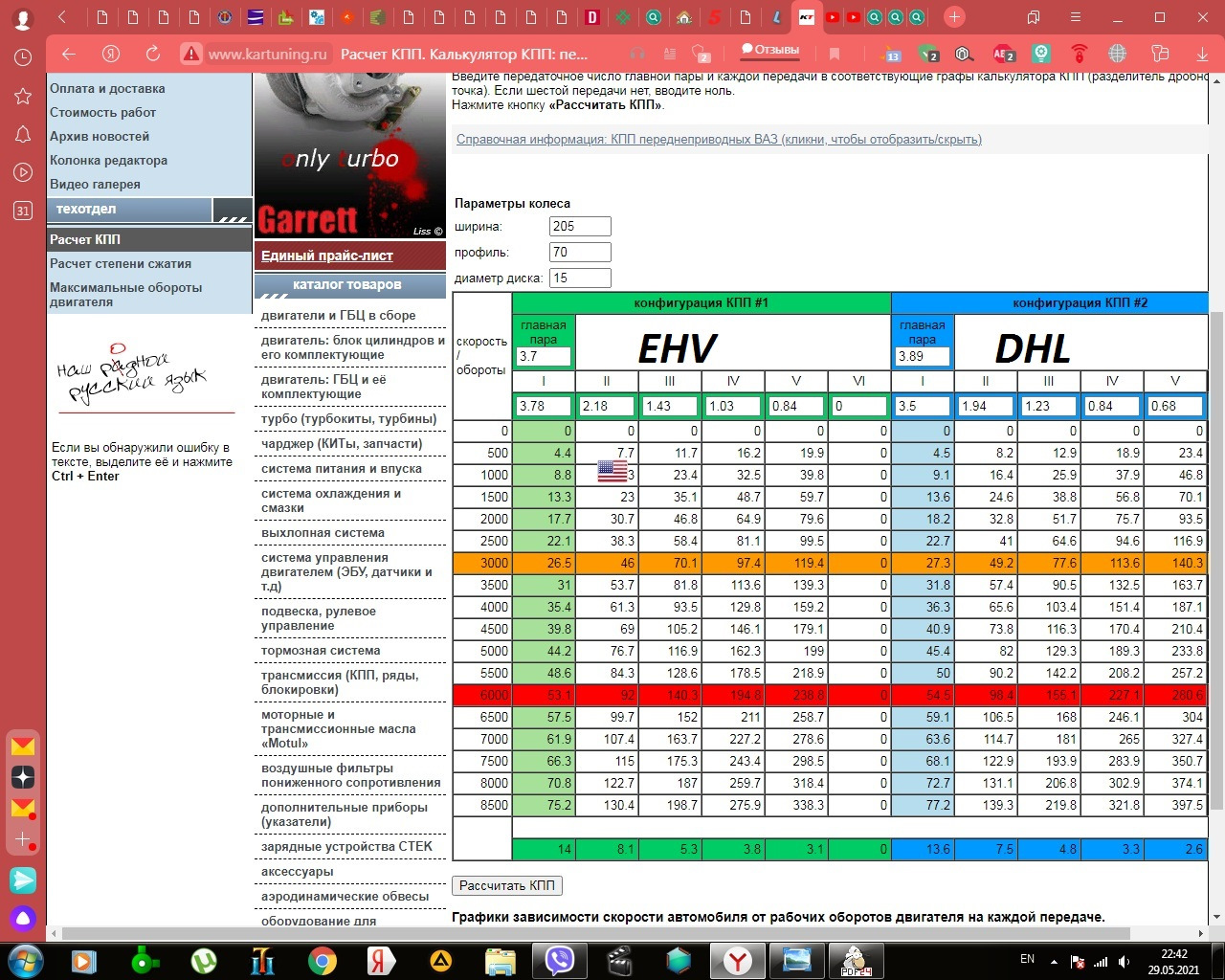

Вот враздумях DHL 5ступку или AKS 4х ступку ставить клиренс, +- 150мм ниже будет?
Всё сугубо индивидуально, все зависит от угла полуосей.

Привет, тоже хочу себе поставить такую коробку, есть чертежи плиты?

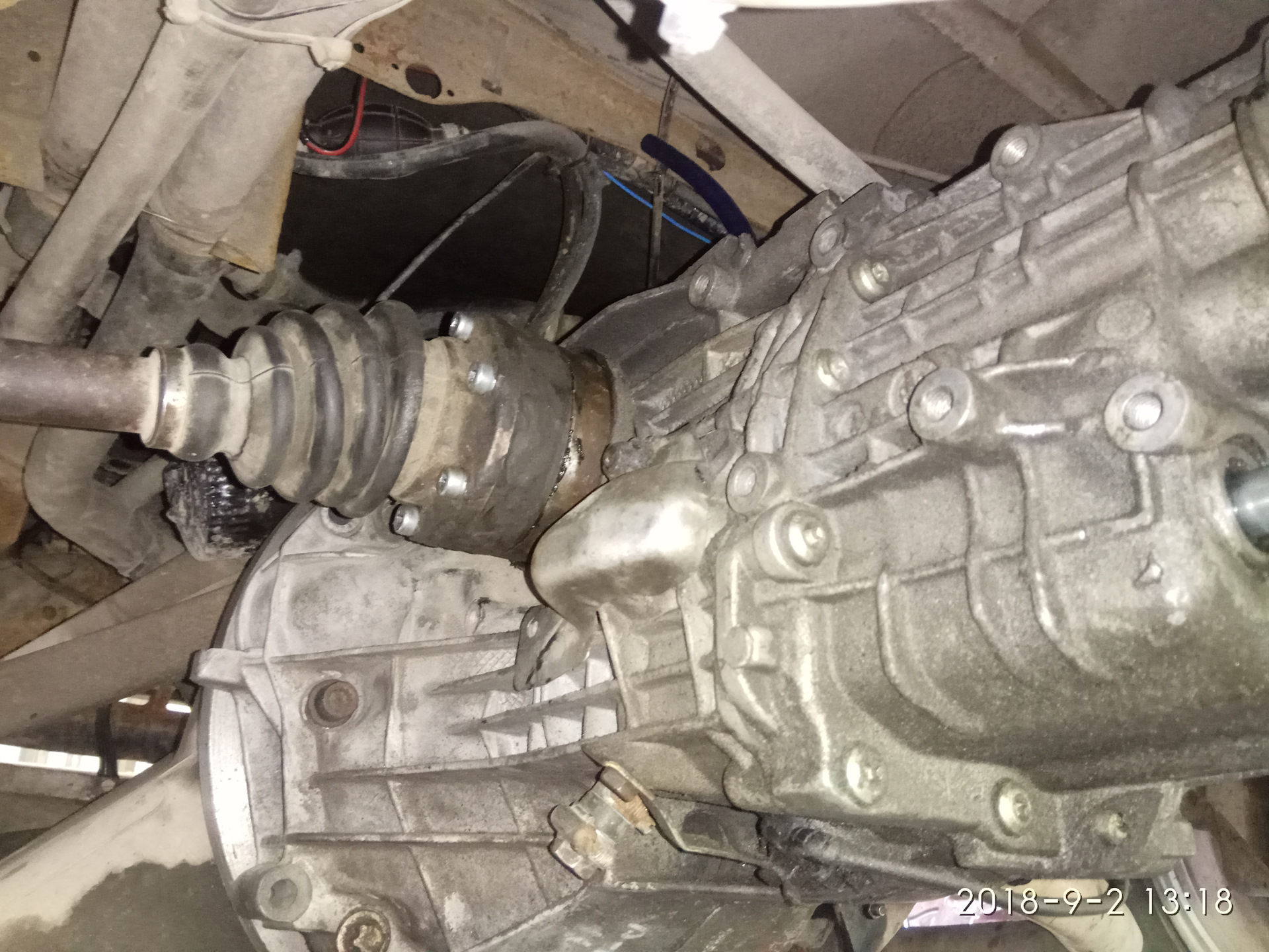

Угол не большой.двигатель опускался.
Приветствую. На сколько пришлось опустить двигатель?
На 7-10 см.
Нет самого главного фото, сзади, что было видно, насколько критический угол наклона приводов. Это самое слабое место у "перевёртышей"
Чем грозит?

народ пилит колокол и варит под правый шрус проставку 20мм ставит всё сцепление маховик стартёр с ауди или с пассата б5 подходит берут самую каро ткую коробку с1.6 бензин афн её еле периваривает

Нормально. А за чертеж плиты сколько хочешь?
Нету чертежа, все с оригинала копировались.
А резалось чем из чего?
Плазмой, потом токарка.
Плазма ручная была?
Не видел.отдавал на завод.
Ясно. А толщина плиты? Как достает первичный вал? Коробку не подрезал?
Кпп я так понимаю бензиновая? Если фланцы не переделывал, а установил болт-он? Як прэ?

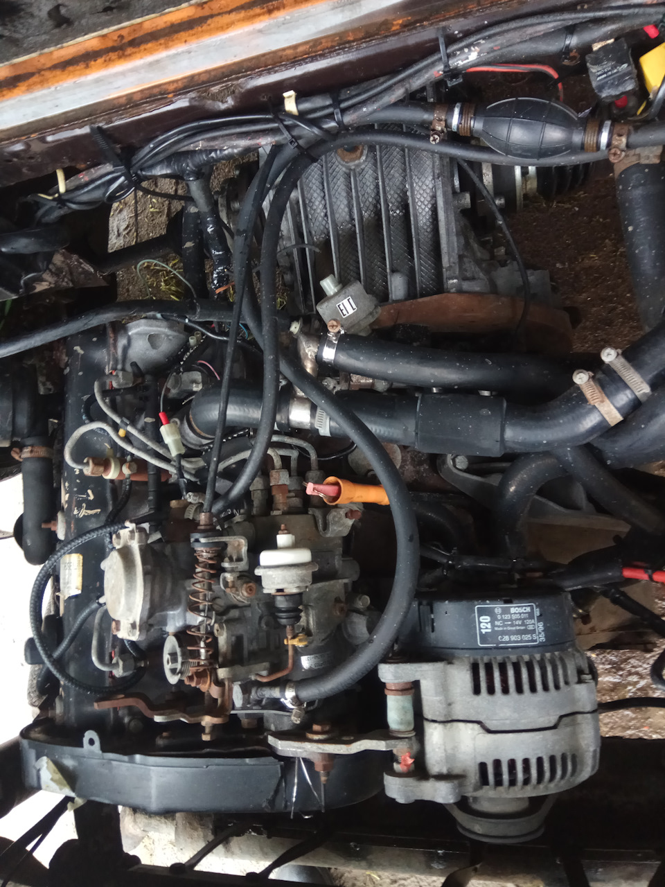

Наклон ДВС остался без изменения? Привода сильно в низ направлены, в рычаги не упераются?
Двигатель на 70 мм опускал.

Резьбы одинаковые.

КПП от 1.6 бензин 3000об/100км/ч.поэтому как наша самая скоростная.доделаю двигатель, потом от дизеля более скоростную думаю поставить 3000/150 если потянет, все зависит сколько с двигателя сниму.

С дизельной DUK, бус поменялся.ездешь как на обычной легковой.Думаю в 10 сек.до сотни уложиться можно.и на сотне 2000 оборотов радуют.двигателя почти не слышно.Шумит резина и ветер в стеклах.Нужно уплотнители менять .
Всегда было интересно, а масла сколько тогда лить туда? не вытекает ни от куда (из сапуна, допустим)? Маховик, корзина, диск, стартер — родные остаются? Переделать только крепление переднее к подушке и переходную плиту сделать?
