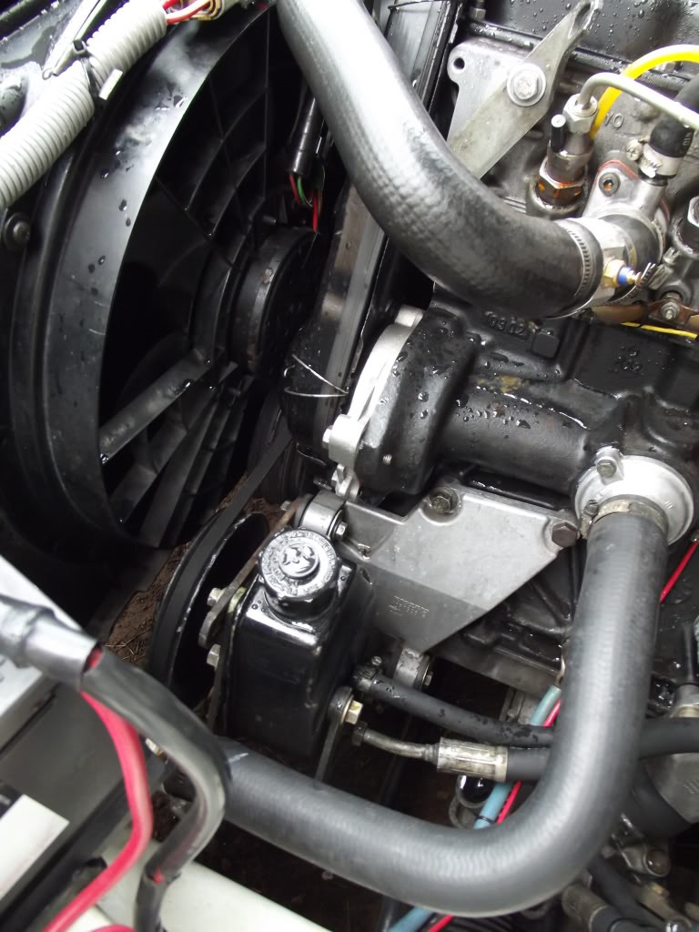

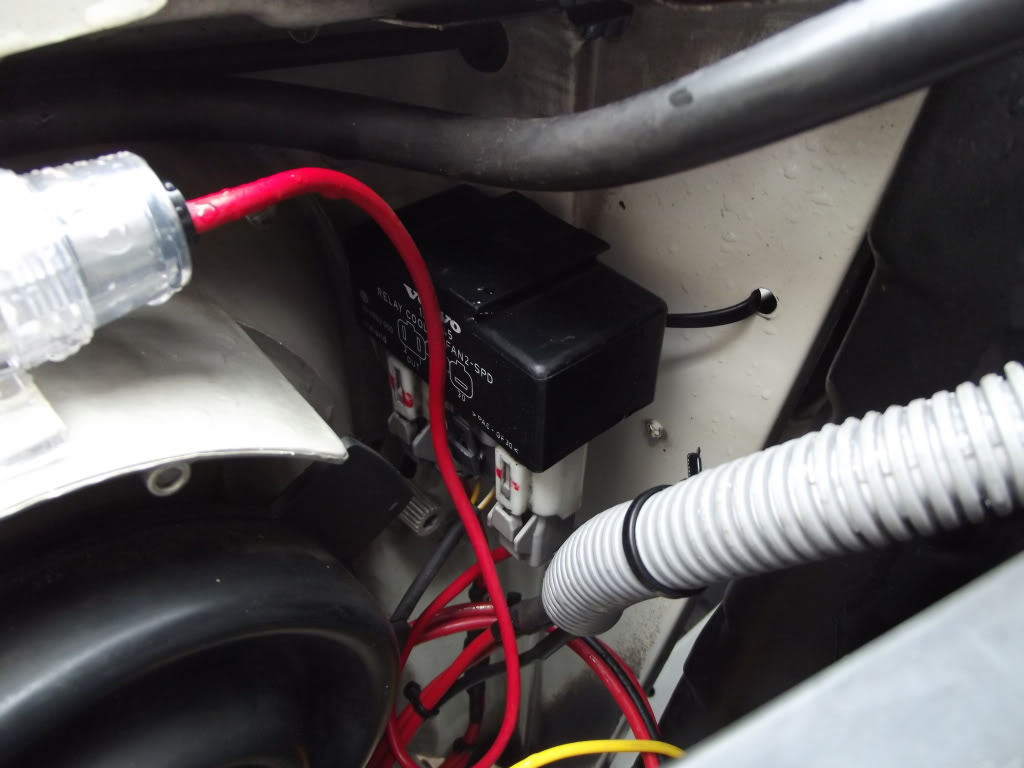

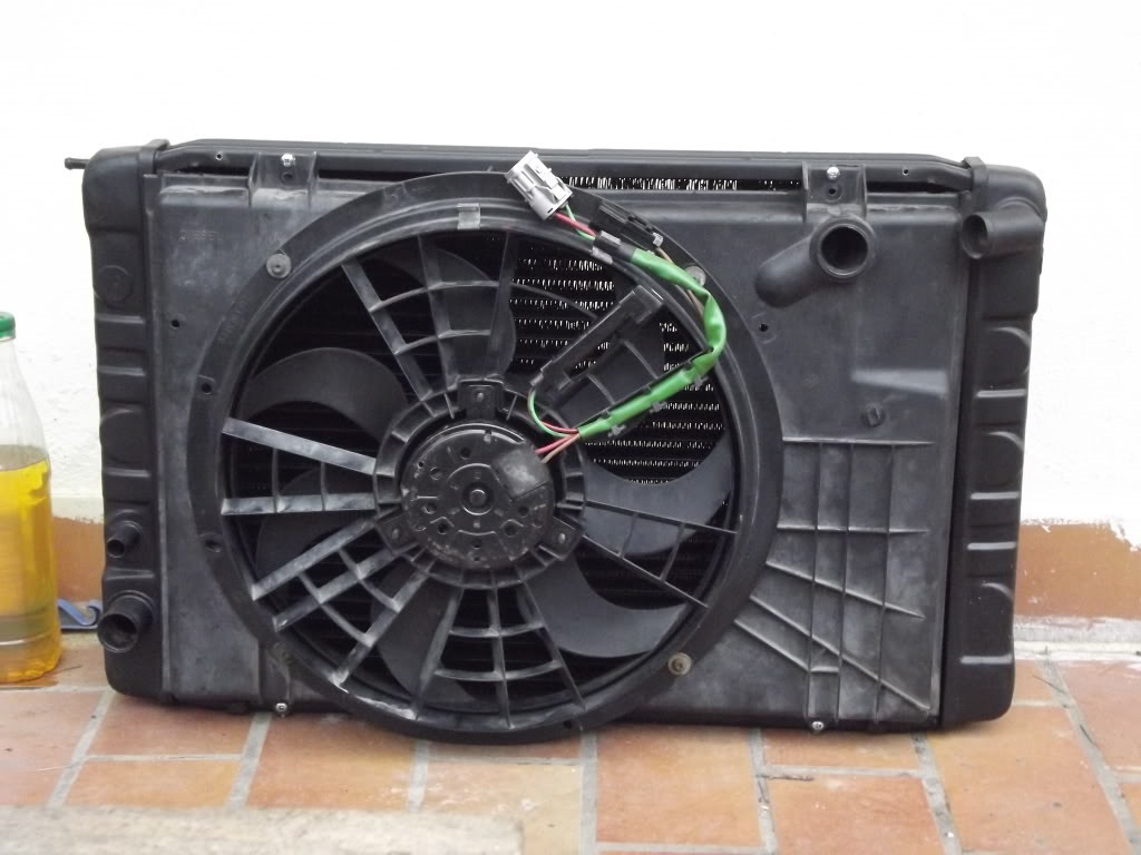

У Вас нету дифузора вентилятора и у меня изначально нету, а новые термостаты не похожи на W.GERMANY и не перекрывают малый круг и глаза сканируют постоянно: дорога, стрелка, дорога. есть задумка сделать как на фото и генератор нашёл не 80А.
У всех дизелей вольво 240 что у меня были стоял принудительный прямой привод ремнём(диффузор можно поставить как опцию, но по сути он не нужен), мотор всегда охлаждается, да-зимой это проблема для печки, но запуганный рассказами о хроническом перегреве подобных моторов сколько не ловил момент так и не смог перегреть его даже на горных серпантинах Крыма летом, все случаи нагрева-это отказ термостата(клин на малый круг), выход из строя стабилизатора напряжения на приборке(начинает врать-завышать прибор) и пробитая прокладка с завоздушиванием системы и падением циркуляции ОЖ.

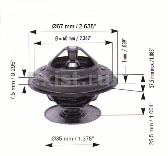

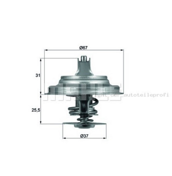

тарелка которая закрывает малый круг мала в диаметре

должна быть 53мм, а не 35
Не думаю что мала, я брал по оригиналу(по номеру) и оригинал. Единственно что как то ставил с мерса, он более "холодный" на открывание.
