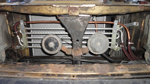

1. Решетка р-ра пока лежит в цехе — никак тросик капота не поменяю. Да и подклеить ее не мешало бы.

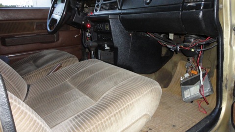

3. Бордель в салоне? Вот поставит Коля СупраСтик — наведу порядок; надо бы еще купить руль Momo (Volvo R sport — уже нашел) и чехлы Volvosport — внедрять седла от STI все же не по фэн-шую.

5. Основной радиатор остался родным, для В23. Хватает, как ни странно. Масляный радиатор 3110 обслуживает ГУР, справа просматривается масляный от, емнип, TLC 70 — это охлаждение автомата; интеркулер от Ская почти попал в кадр — снимать передний бампер с целью его запечатлеть лень.
