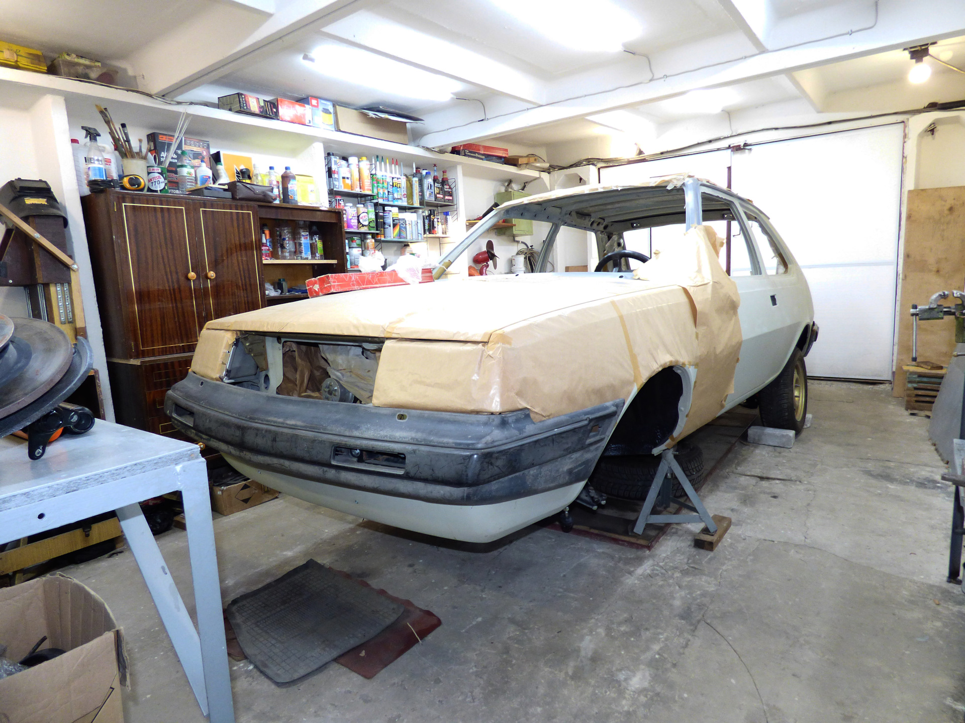

На данный момент машина полностью разобрана и находится в процессе полного восстановления и доработки.
Наш Volvo 360 GLS 1983 года, это первый год выпуска данной модели, имеет 2.0L двигатель B19A (карбюратор Stromberg 175CD), заднеприводный и особенностью конструкции является труба, которая жестко соединяет двигатель с расположенной сзади КПП и главной передачей. Крутящий момент от двигателя передается к КПП приводным валом внутри трубы. Вал вращается на трех опорах с подшипниками. Данная конструкция была позаимствована у Porsche 924 и она практически идентична. Такая компоновка встречается еще в автомобилях Corvette C5, Ferrari FF, Aston Martin, Mercedes SLS, Lexus LFA… объединение коробки передач и главной передачи называется Transaxle. Передняя подвеска типа Макферсон, а задняя рессорная с балкой типа Де Дион.

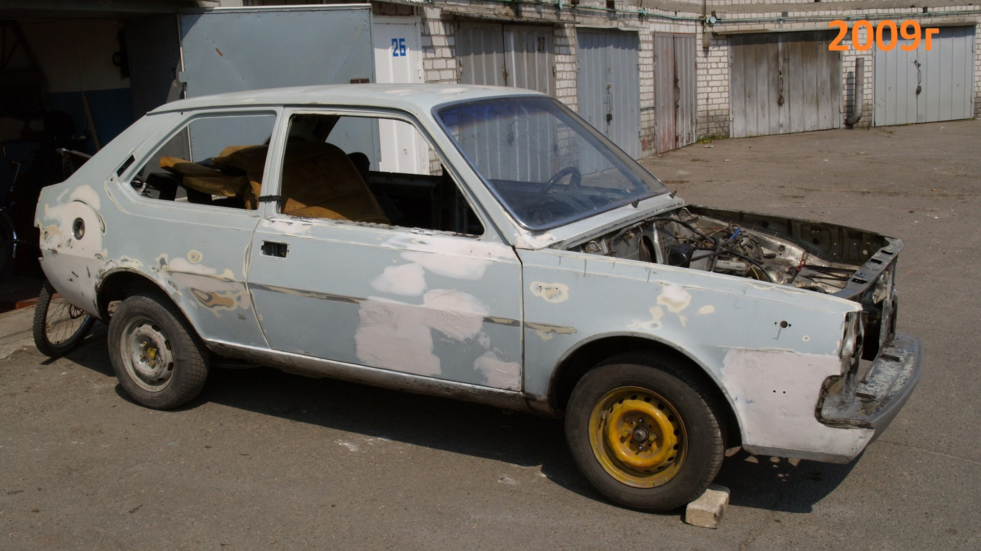

Машина была куплена в 2008 году в очень плохом состоянии за 500$ почти на ходу. Передние крылья и бамперы лежали в машине, отсутствовали некоторые детали салона, много сломанных деталей, разбита подвеска и многое другое. На фото, машина так выглядела в 2010 году, когда ее немного отремонтировали и освежили внешне, спустя время машина стала нуждаться в капитальном ремонте двигателя в октябре 2017. После ремонта двигателя обнаружили проблемы с кузовом и в 2018 году начался капитальный ремонт всего. Сейчас машина полностью разобрана и находится в процессе восстановления и доработки. Изначально не планировали создавать бортжурнал, и фото сделанные ранее были просто для себя, как и от предыдущего ремонта. Сейчас насчитывается около 5к фотографий, и мы решили поделится опытом ремонта нашей машины. Надеемся, что информация будет полезна и интересна вам, а не только владельцем данной модели.

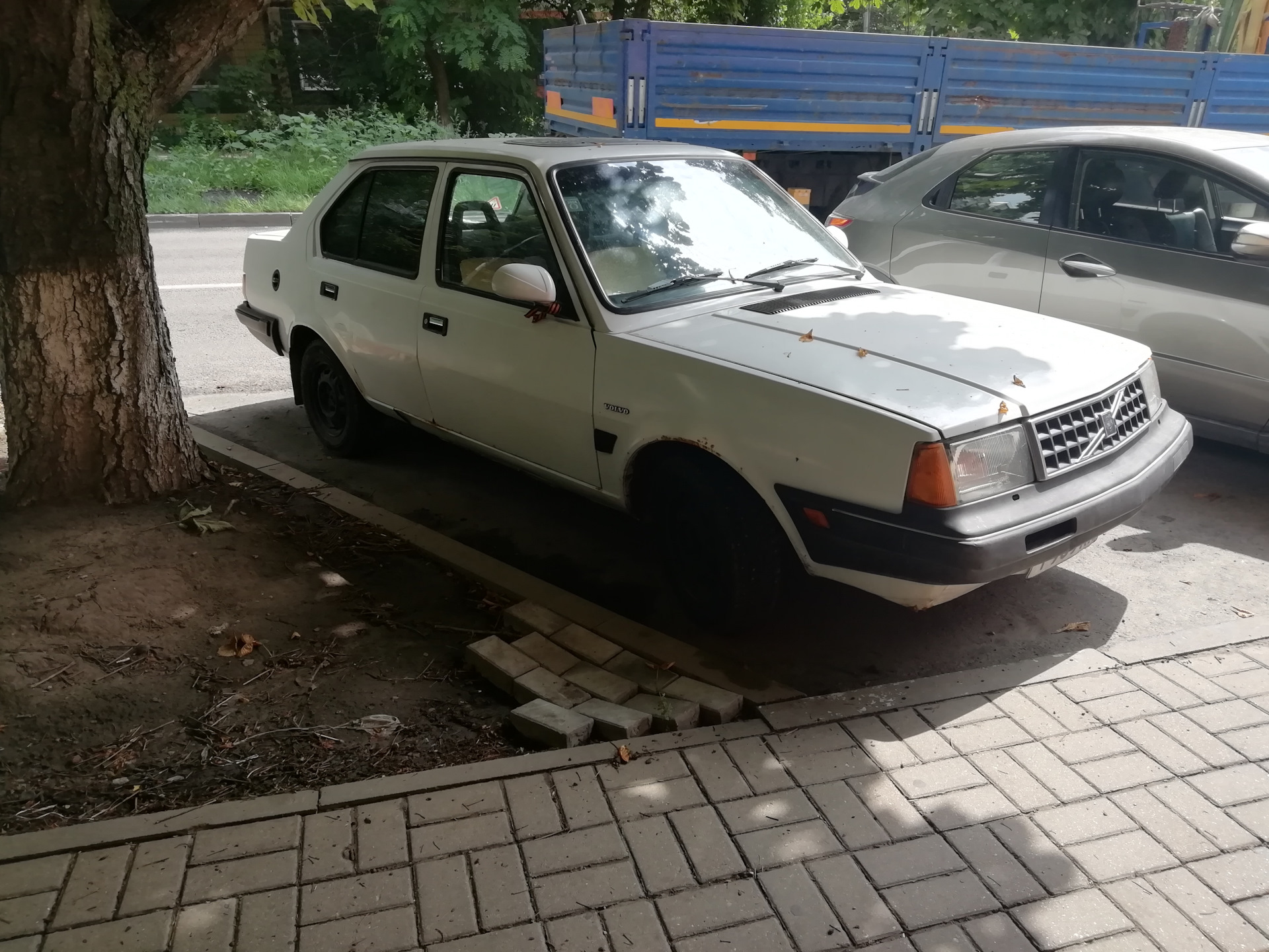

Неудобно был припаркован сзади нет фото, но видно что кузов седан 4 двери.
Сегодня встретил на улице такого вашего друга!)))
