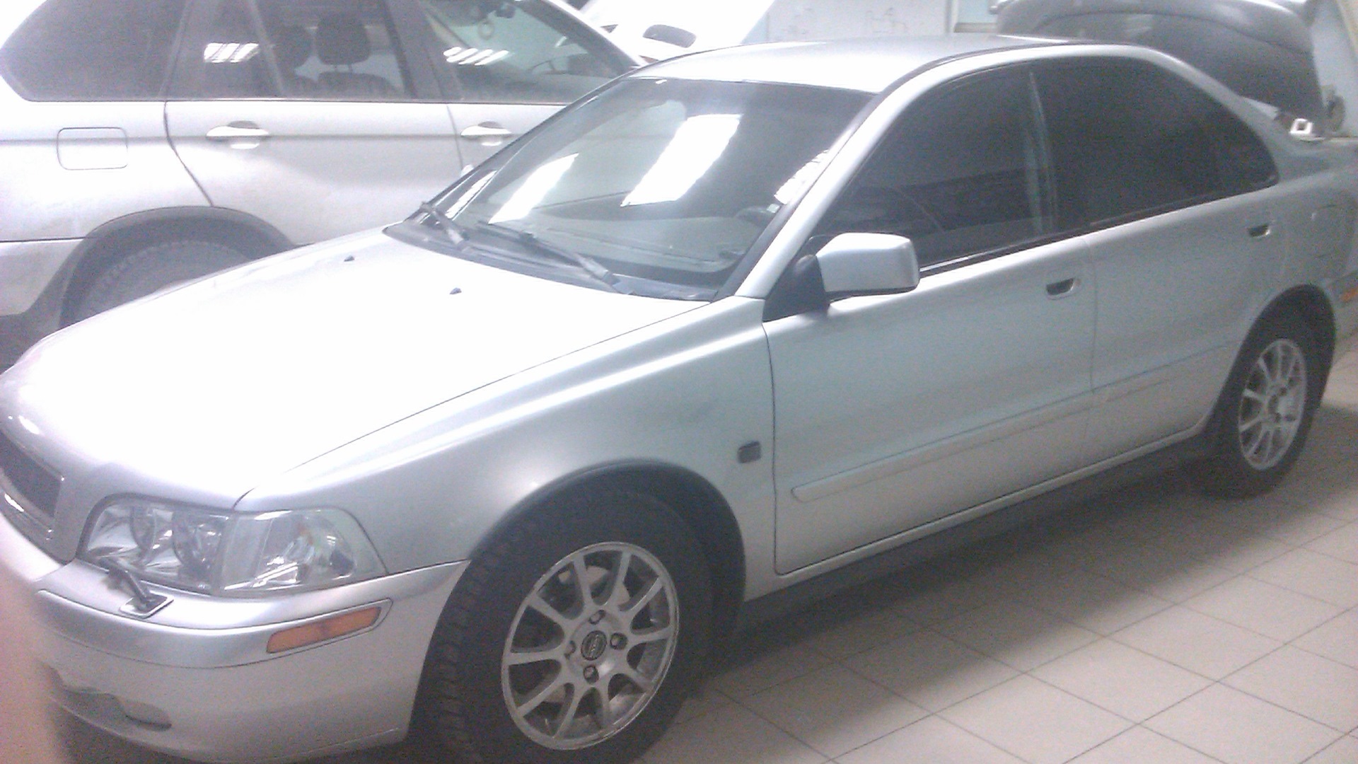

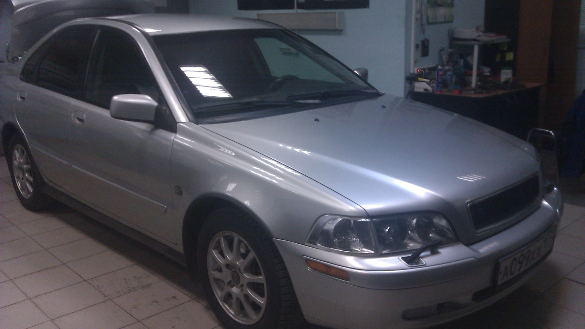

Машинка интересная))

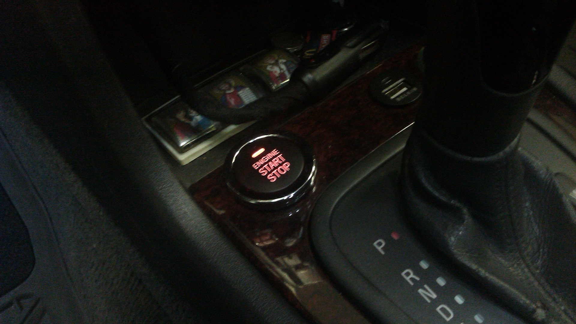

Стоит кнопка запуска старт-стоп
Безключевой доступ

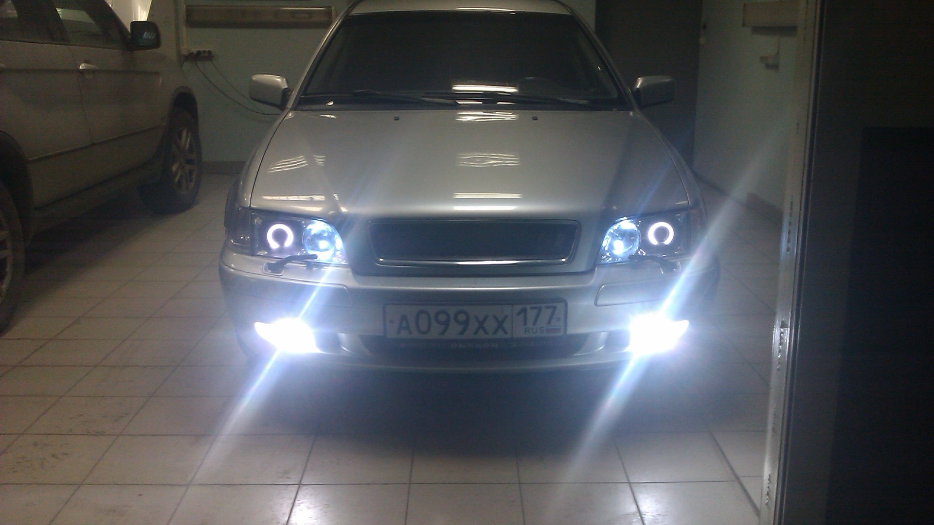

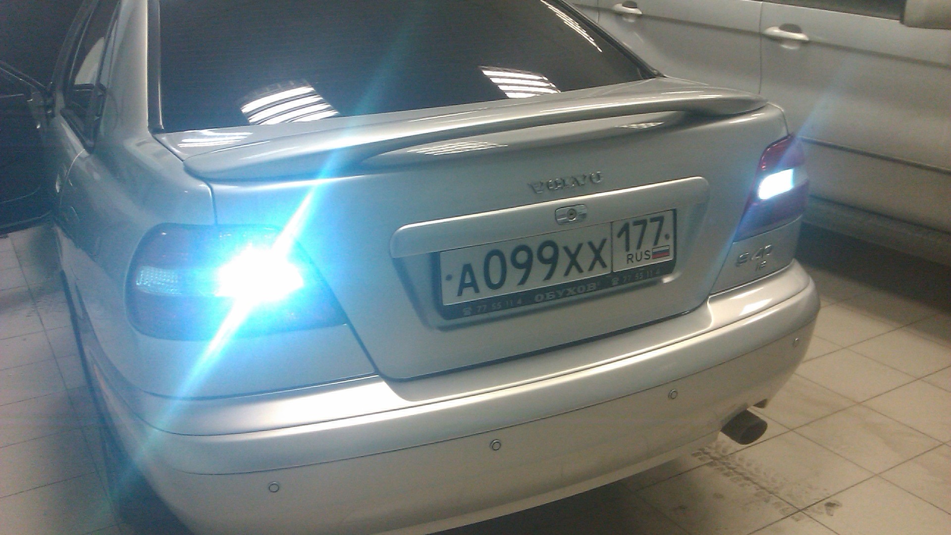

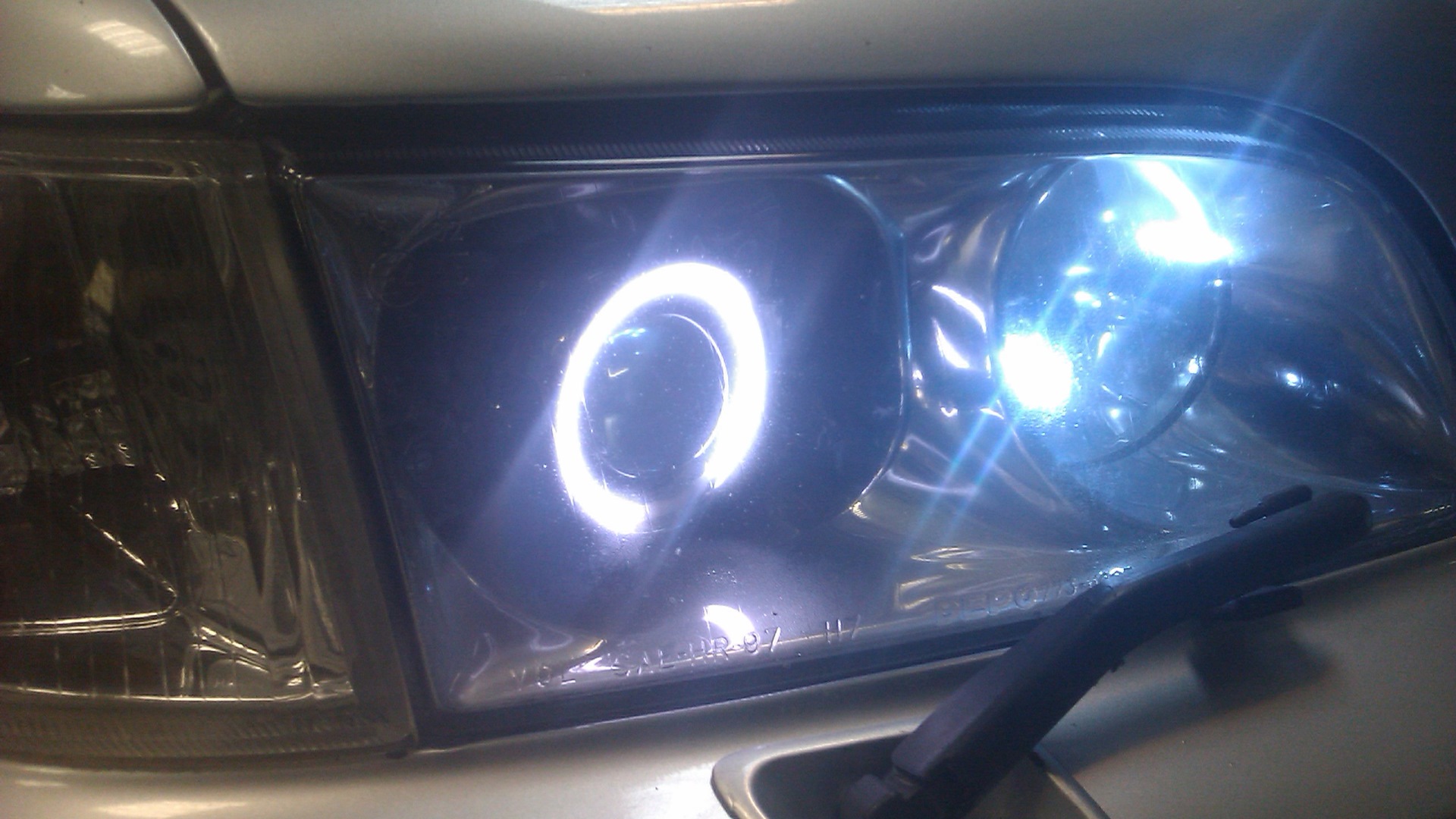

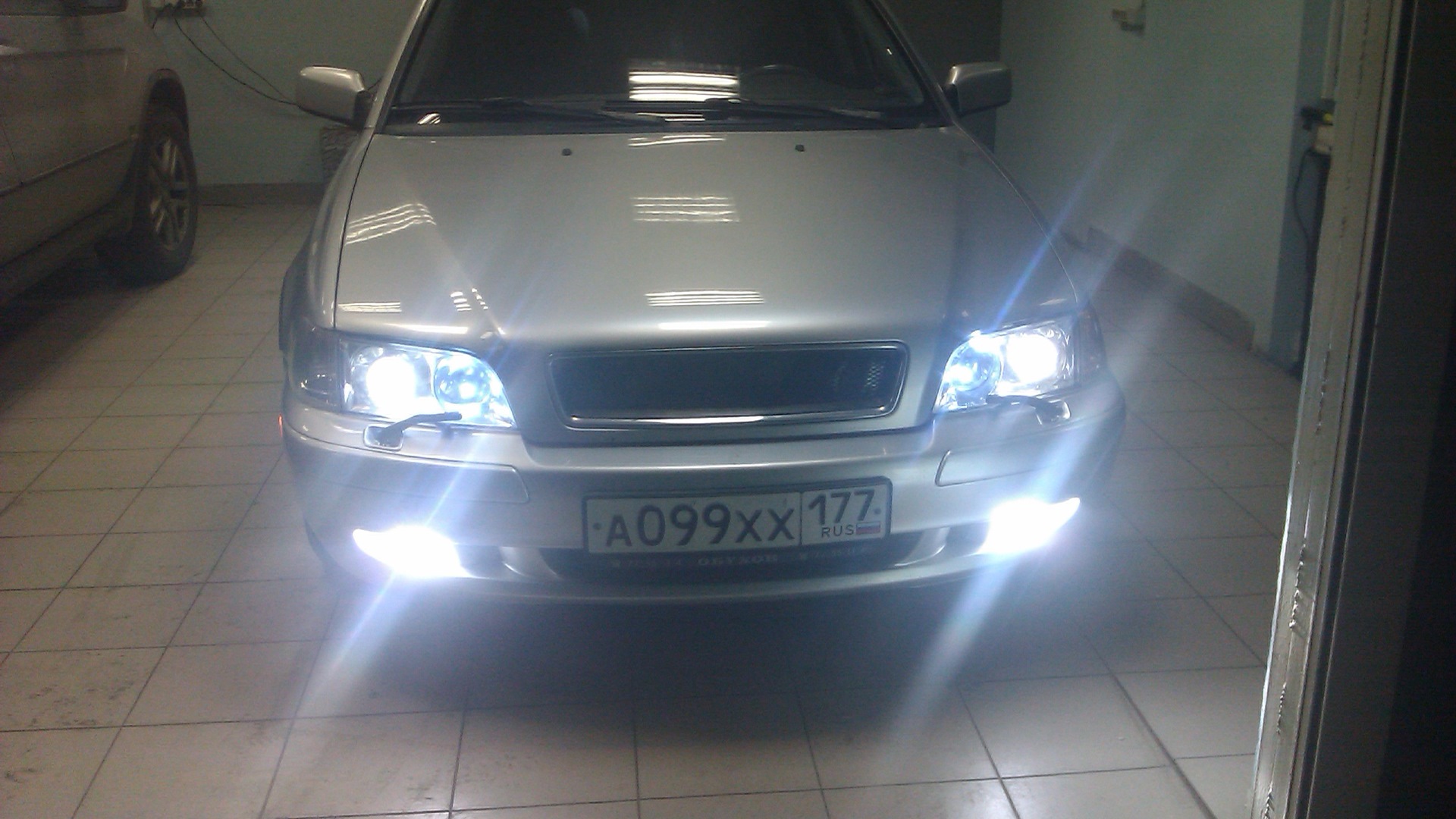

Ксенон по кругу(ближний, противотуманки, задний ход)

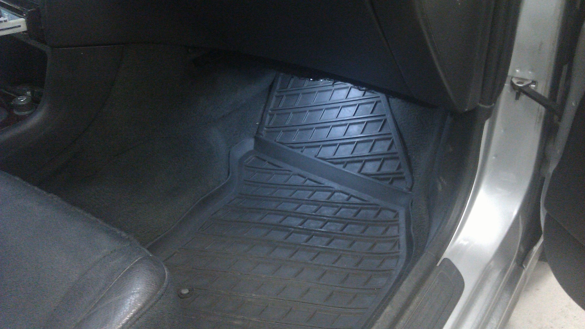

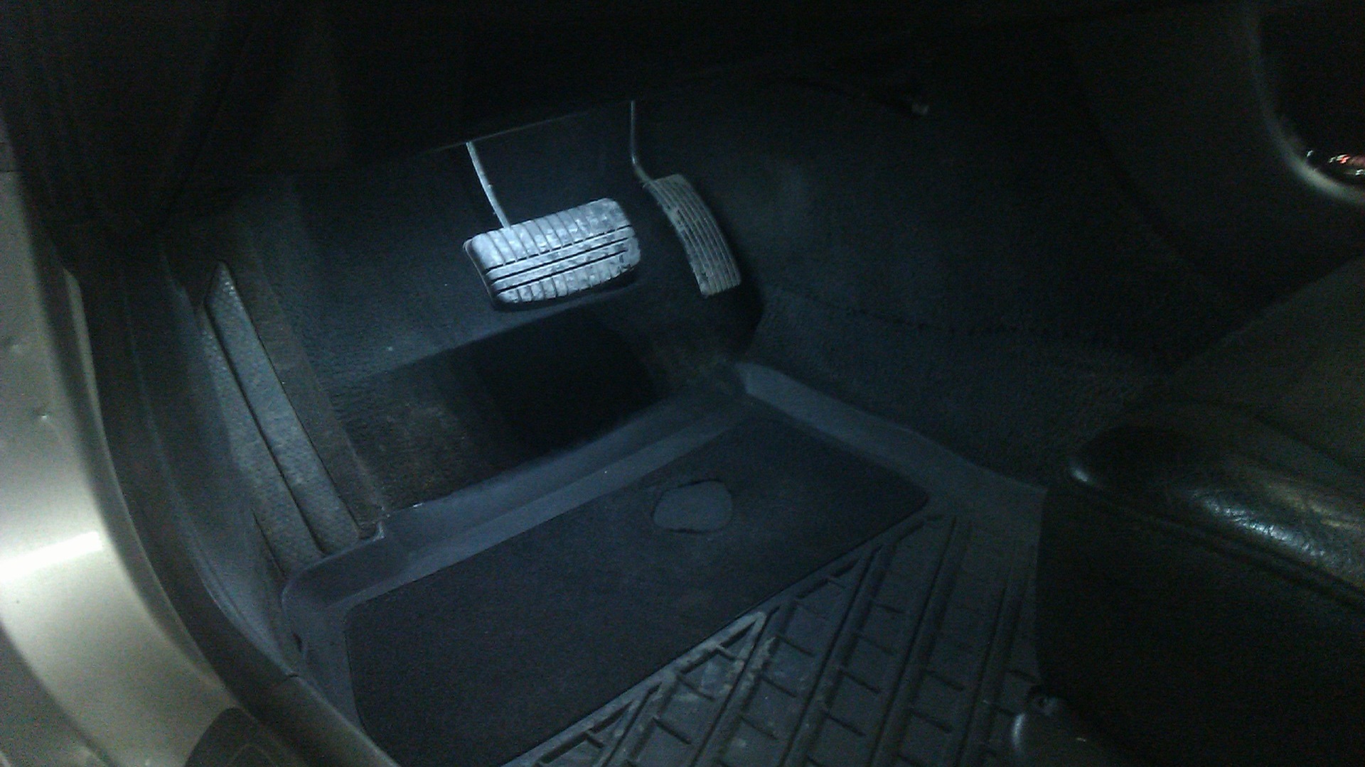

Подсветка ног всех пассажиров и водителя

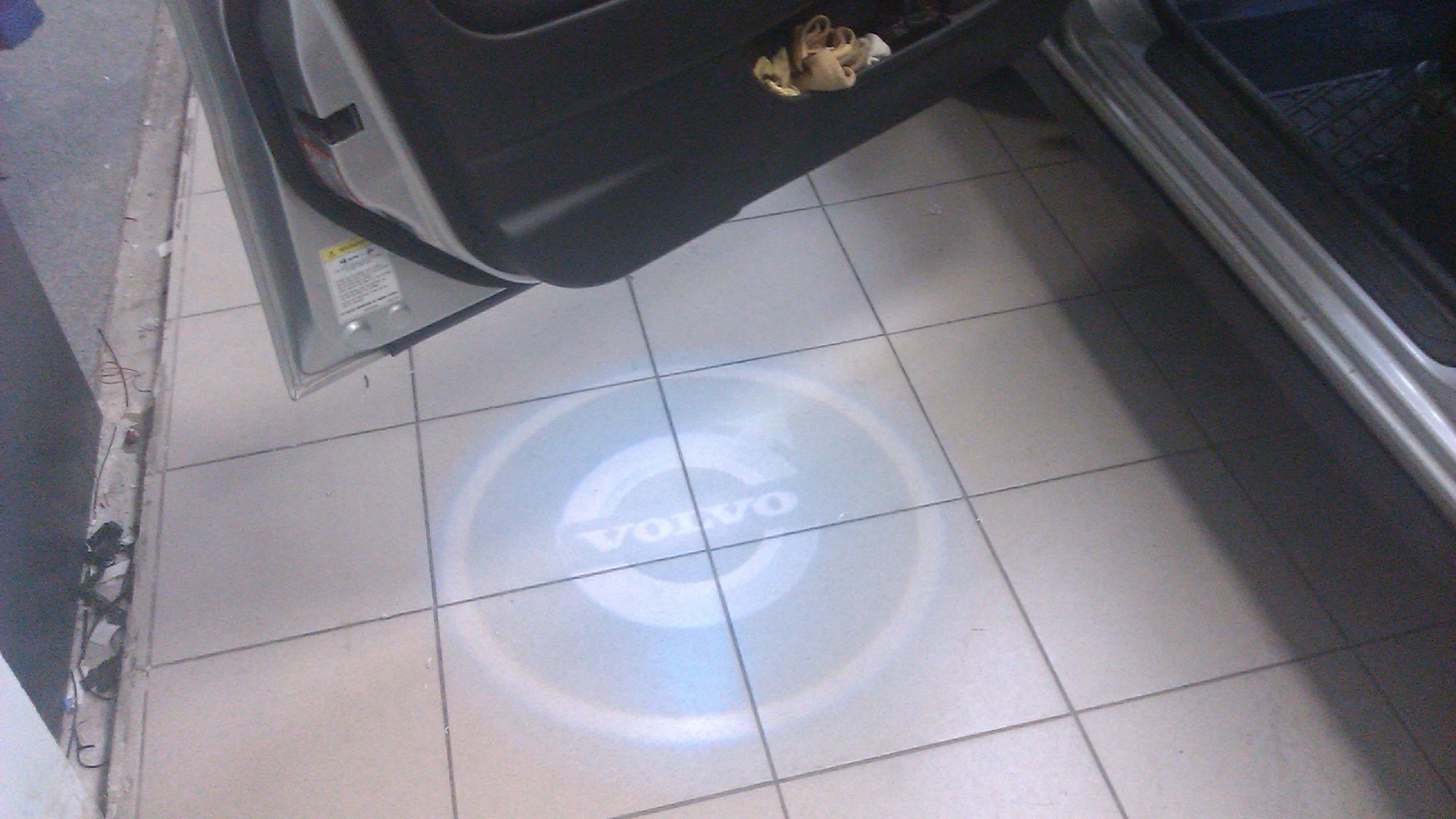

Подсветка дверей с логотипом VOLVO
Стоит автозапуск

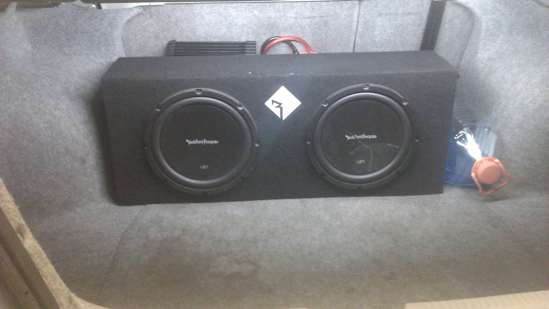

Заменена вся штатная музыка
Поменял штатные сигналы)))
Да много чего тут ещё есть))

так можно поставить любую кнопку хоть от звонка в дверь, через которую будет проходить управление плюсом, которое будет подаваться на стартерный провод в замке зажигания, а при включении зажигания через реле будет рваться стартерный провод и ключом уже не завести машину)))
Всё элементарно и просто))))
Спасибо бум тогда так мутить без ключа.
Да не за что)))но тут нюанс один есть, ключ всё равно понадобится или чип из него, для того чтобы вложить в специальный обходчик, для того чтобы штатный иммобилайзер видел присутствие ключа и дал завести машину)))
насчёт этого я знаю что чип над будет к иммобилайзеру присамбачить.
только через обходчик))
Что такое обходчик?
Если перейдёте по ссылке которую я кинул, там всё это есть в комплекте.
А так обходчик это такая коробочка в которой сделана обмотка индуктивная в которую и вставляется чип от ключа.и релюшка которая включает эту обмотку.от этой обмотки идут провода к катушке на замке зажигания, то есть считывателю иммобилайзера, релюшка включается катушка замыкается создавая индуктивное поле, по проводам переходит к замку и штатный иммобилайзер дает разрешение на запуск машины)))
