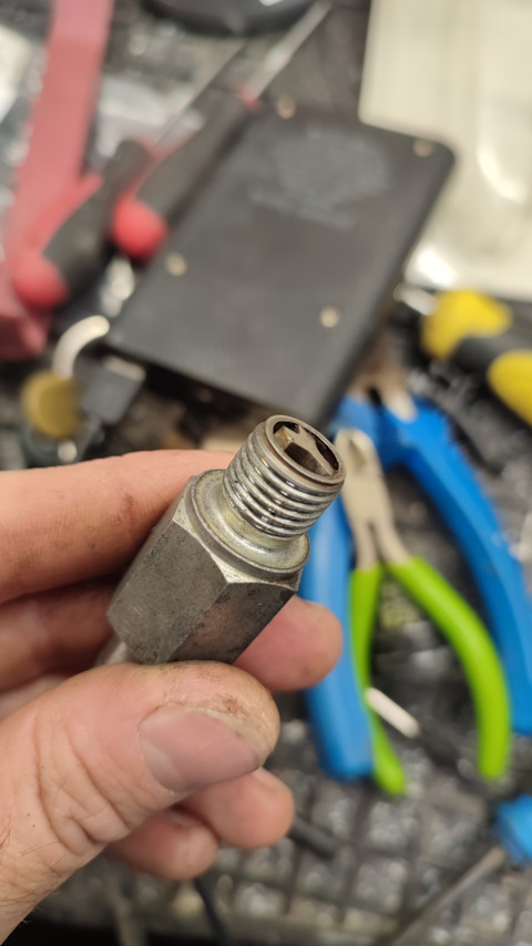

Ремонт обратного клапана турбины
Зная о проблеме этого клапана, снял для профилактики. Крестовина уже болталась. В итоге решил уменьшить толщину крестовины, чтобы она села глубже. Съездил к токарю и сделал завальцовку. Теперь не выл…

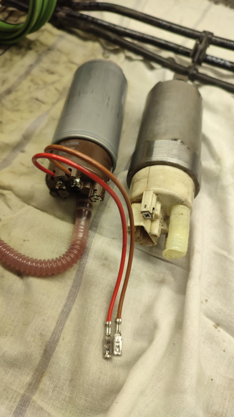

Ремонт бензонасоса 2.5 t
Вечером приехал, утром не запускается. Уехал на эвике к месту ремонта. Скинул бак оказалось обгорели провода. Провода внутри корпуса припаял напрямую. Т.к моторчик уже кто то ремонтировал решил искат…

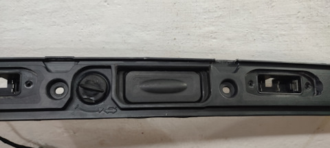

Ремонт кнопки багажника
Нашёл кнопку от Рено Меган, идеально подходящую для замены. Цена вопроса 500р б у.
