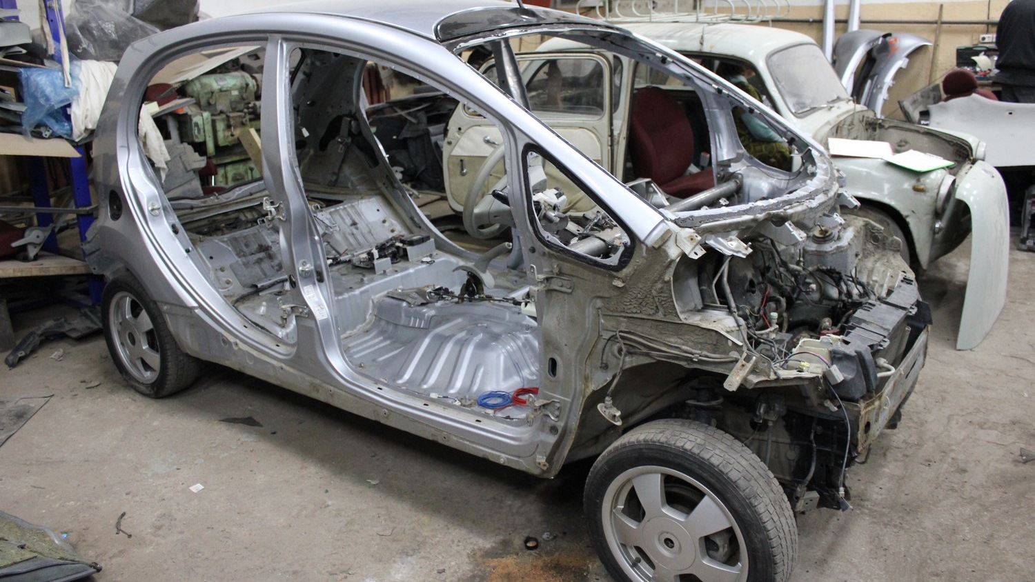

Для этого мы решили "подвести" под Запорожец какой-нибудь современный автомобиль. То есть, грубо говоря, днище, мотор, подвески и вся электрика будут от автомобиля "донора", а всё "оперение" т.е. весь внешний кузов от Запорожца.
Донором выбрали Mitsubishi i. Подходит он нам по всем параметрам. Колея у Мицу шире на 100 мм, то что нужно. База длиннее на 540 мм, будем укорачивать. Мотор сзади (это было обязательное условие) турбовый, автомат, привод задний. Сейчас мотор развивает 64 л.с. Рассчитываем увеличением давления в турбине поднять мощность до 700
да шутка))) до 70 л.с. Т.е. по энерговооружённости он будет, как, например Тойота Королла 1.6 — 100л/с на тонну веса.
