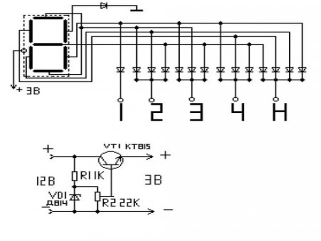

Хотел сделать на КПП, но наверное не судьба, нет времени и круглого магнита для герконов))
Прикольная задумка
Предугадывая вопросы, отвечу — индикация передач, для прекрасной половины человечества (и не только), а то забывают какая передача включена))))
