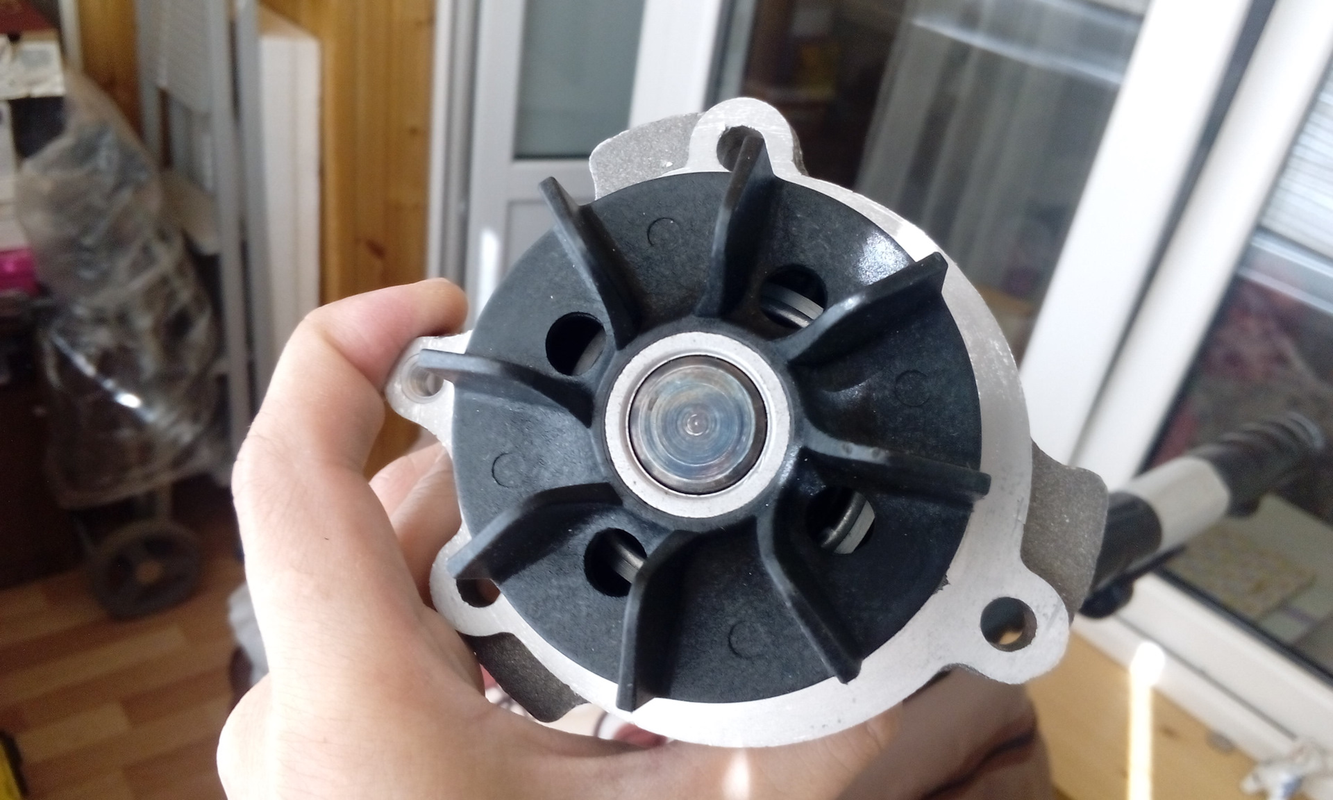

Есть два стула. Слева оригинальный оригинал из коробки, на 99% не поддельный, справа какой-то незаводской ЛУЗАР. На какой сам сядешь, а какой в магазине оставишь? Мой выбор стал очевиден
Да с пластиковой крылчаткой не страшно, ее тупо проворачивает. Я даже не вскипел. Успел заглушить. А вот с металлической возможен клин, если слетит с вала или перекосит.
Но в любом случае полное спокойствие возможно только с безвтыком )
Она и раньше пластиковая была. С завода у меня стояла с низкой крылчаткой. Потом ставил Лала деталь уже с высокой. Через 40 тык поломалась крыочатка купил снова Лала деталь — крылчатка снова была другая. Вот такую ставил в последний раз

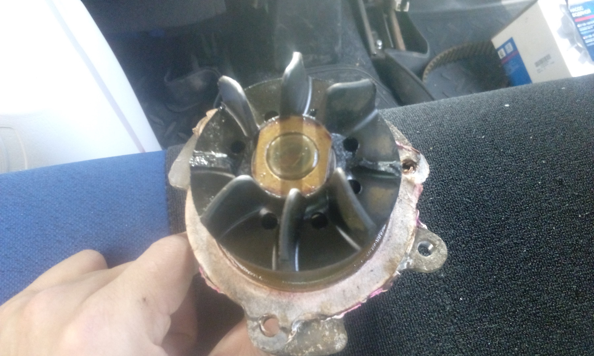

А это, вроде уже скидывал. Пробег 40 к.
Крылчатка проворачивалась на валу и минус две лопатки.
Посадка на вал другая.

Они опять крыльчатку поменяли что-ли на помпе?
Ога, теперь гнущаяся пальцами пластиковая
у меня были 2 Лада Деталь, одна с такими, другая как на картинке. Обе выжили, но вторая потекла за 40 тысяч

Там номера разные вроде как, LWP 0112 и другой.
