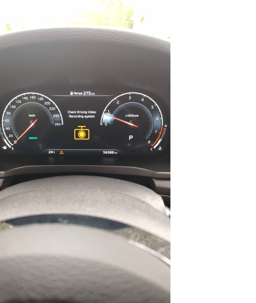

Приветствую! Больше такая ошибка не появлялась ? Периодически выскакивает у меня, от чего, понять не могу !При ошибке передняя камера встроенного регистратора не пишет. Через какое то время само пропадает прямо во время движения. Появляется только при запуске и не всегда. Куда копать ?

Привет. Думаю контакты окислились. хотя камера перед в салоне, а вод задняя через заднего хода пишет.
Оказалось при наклейке полосы тонированной сверху на лобовое, промочили контакты соединения камеры. Были влажные. Продули, просушили и проблема ушла!
