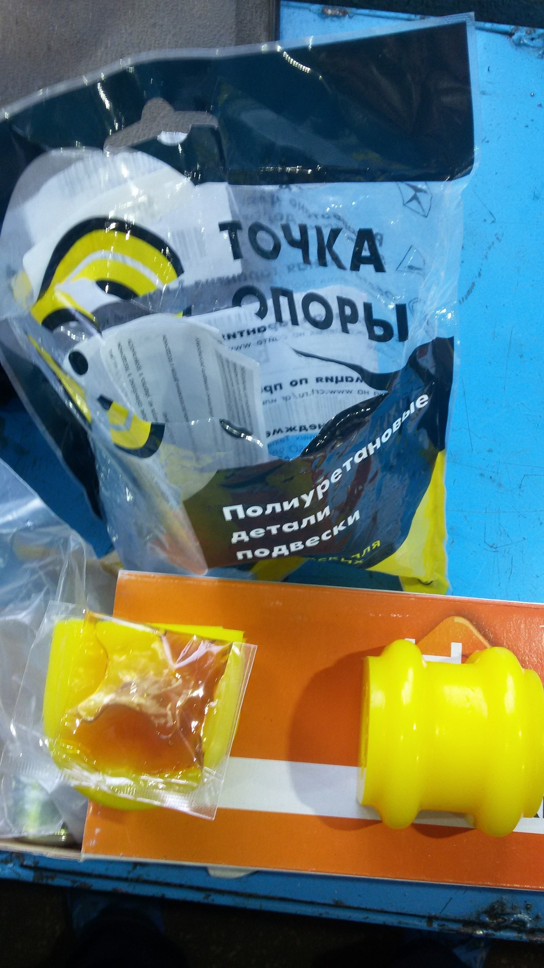

Ошалеть… Стоят уже 160 тысяч км.

Ставил такие на Меган себе. Все бы ничего, но скрипели дико они
У нас на Мицу тоже есть такая проблема (скрип) — даже со штатными резиновыми втулками.
Неожиданно хорошо помогла наклейка изнутри втулки полосы тонкой кожи на "Момент" и натирание её парафино-графитовой смазкой.С тех пор ни одного звука.
Возьму на вооружение. Спасибо
