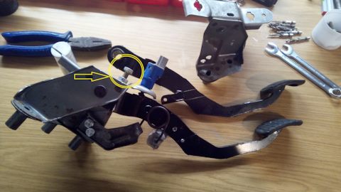

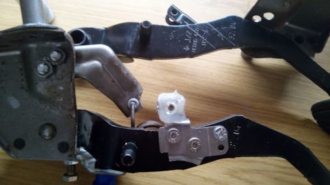

Всё поставлено на место, прикручено и 11-12.06.2020 тестировано.Сцепление из-за ограничителя срабатывает ближе к началу выжимания сцепления, дёрганья исчезли. Мои альбомы похожи больше на бортжурналы.

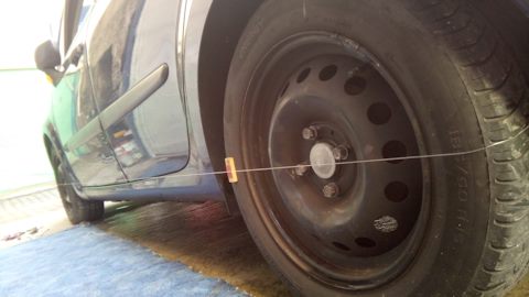

Обычно наконечник вылетает без проблем, но на этот раз он прикипел так, что пришлось применить спец-инструмент. Использовать его можно только, если наконечник на замену на новый.
