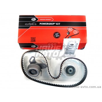

Комплект ГРМ
Приороводы собираюсь приобрести и заменить комплект грм с помпой т.к. непонятный вой на прогреве… В магазинах
В магазине лада деталь тот же гейтс в другой упаковке а помпа не помню какая там… Спрашивал по поводу

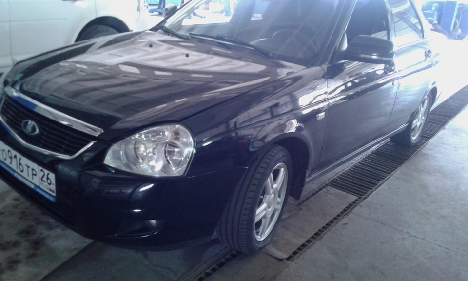

Замена ремня грм
Поехал на ставрополь-лада к знакомому и поменял ремень грм и помпу с роликами, также заменил и бензанасос
Коплект грм гетс насос бош оригинал.

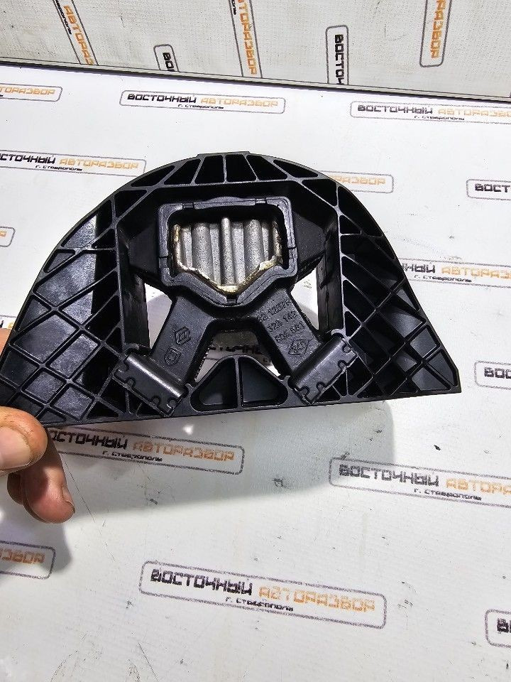

Пластиковая опора правая на Весту 1.6
На лада онлайн тоже появились, но видимо уже китайские, без обозначений. Итак, что дало: 1.
Шум двигателя общий, вместе со знаменитым воем грм, уменьшился в два раза.

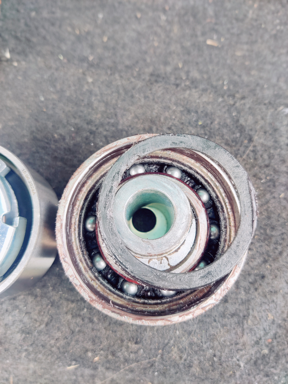

Мудрецы плиз, ГРМ уже нет сил просто(натяжной)
В общем, поставил новый комплект INA и натяжной из коробки, итог на холодную вой, как прогреется все тихо, но на горячую язычек клинит, и не работает. Поставил Дайко АТВ2544, 2 дня и тоже самое. Выставлял

Ролики ГРМ TORQUE. Наблюдение мысли
Гул громкий, и очень похож как будто коробка воет.
(лада деталь).
