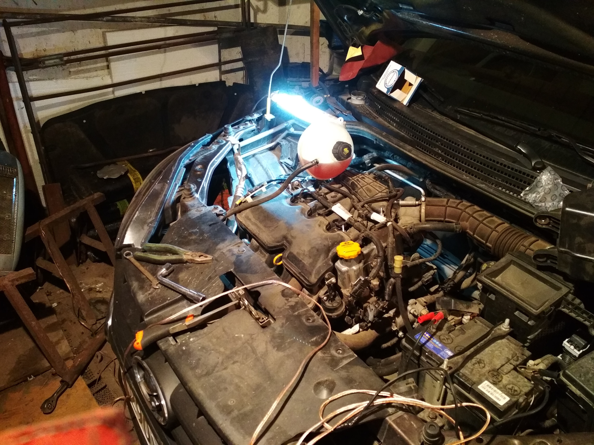

UP: Добавил фото натяжного ролика генератора.
Пробег у авто на данный момент 60 000км.
НА пробеге в 45 тыщ решил заменить оригинальный(заводской) опорный ролик на другого производства. Так как в сети очень много негатива по поводу "польских" роликов производства Китай. И все это дело ставится с завода.

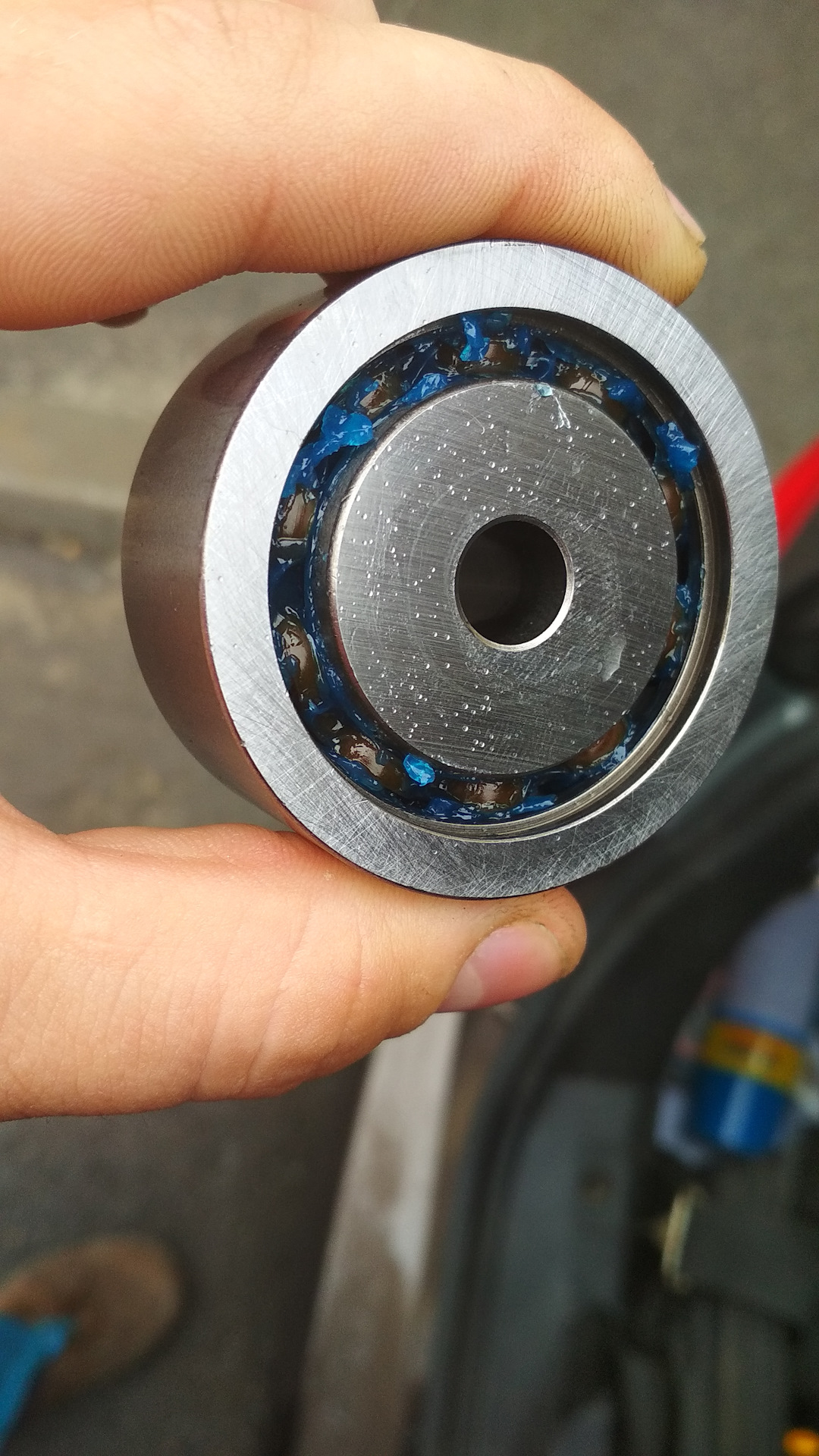

Был приобретен опорный ролик Torque KR 5071, и заменен. Он кстати с металлическим сепаратором. Ролик перед монтажем был разобран(манжета) и осмотрен. Смазки было достаточно.
Приблизительно через 10 000, при заводе на холодную появлялся скрип похожий на проскальзывание ремня генератора при плохой натяжке. Естественно подозрения пали на ролик генератора или натяжной ролик. Как я ошибался…

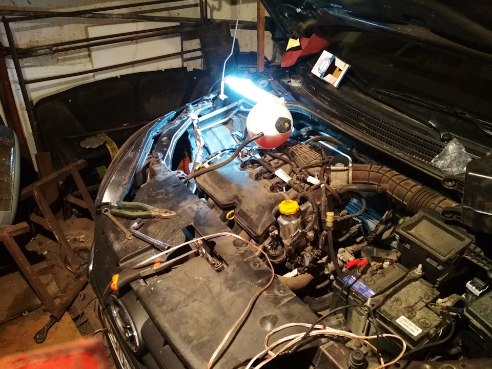

Первым делом я начал снимать ролик натяжения ремня генератора.
При снятии есть небольшая проблема. Ролик сидит на шпильке. Так вот шпилька на 1-2мм длиннее корпуса подшипника. В результате ролик вытащить не получается. Что бы достать ролик, достаточно рукой толкнуть двигло в сторону левого колеса, и ролик выпадает моментально. Единственный нюанс-у меня двигатель висел на домкрате. В итоге ролик был разобран, осмотрен.

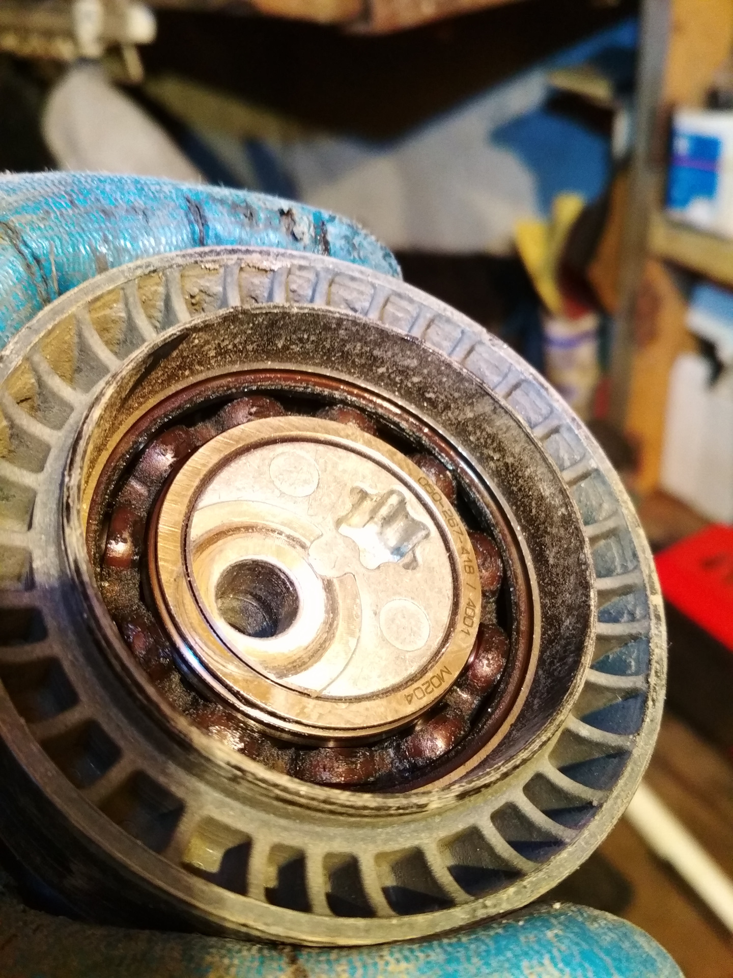

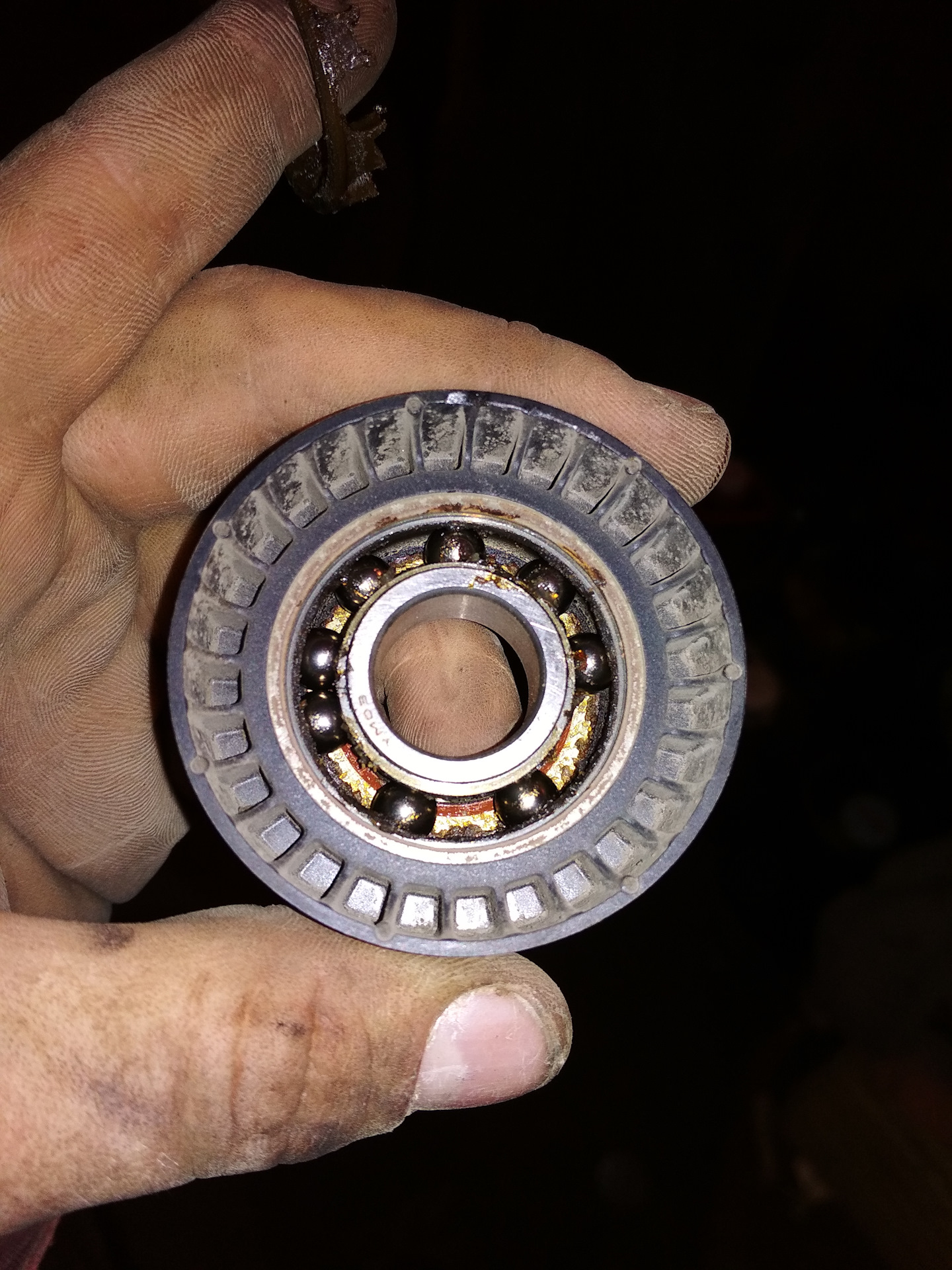

Ролик генератора был уже сухой, но не критично. Ролик был промыт бензином и очистителем карбюратора ABRO, а после я его смазал смазкой для подшипников производства Shevron. Но оказалось дело не в этом ролике.
Посвистывает опорный ролик. По какой причине я непонял.
Так как я снимал и натяжной ролик, могу сказать одно. Смазка в нем была, но для профилактики на 45 000км, можно новой забить через шприц. Сзади ролика есть манжета, через нее и забивается смазка.

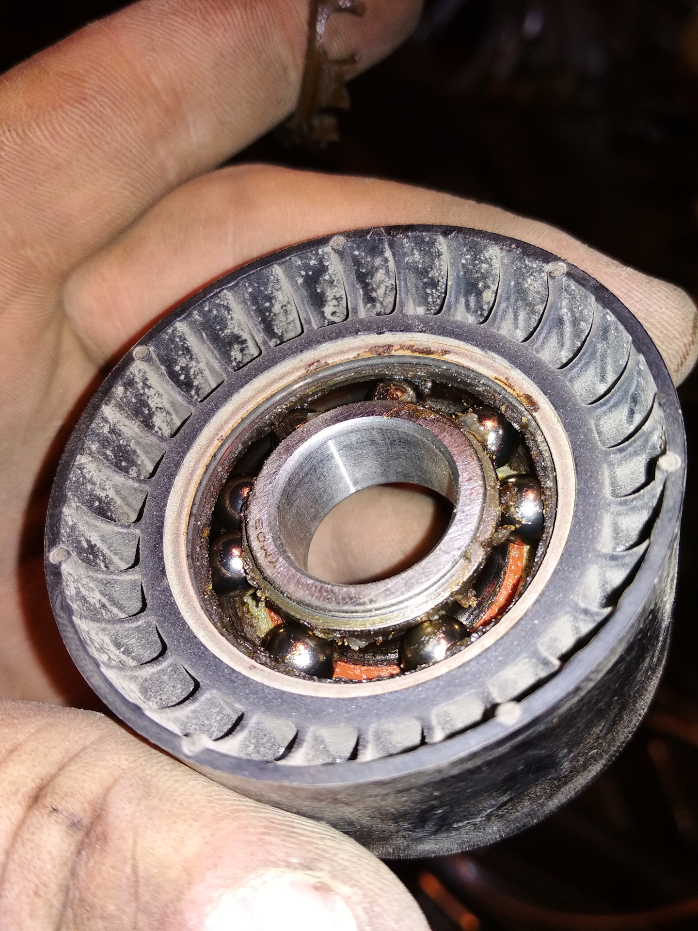

Родной натяжной я решил разобрать полностью и смазать. Разобрать разобрал, а вот собирать без тисков тяжеловато. Но в итоге я его собрал. Ставить не стал. Сыкотно было. Думал собрал его неправильно.

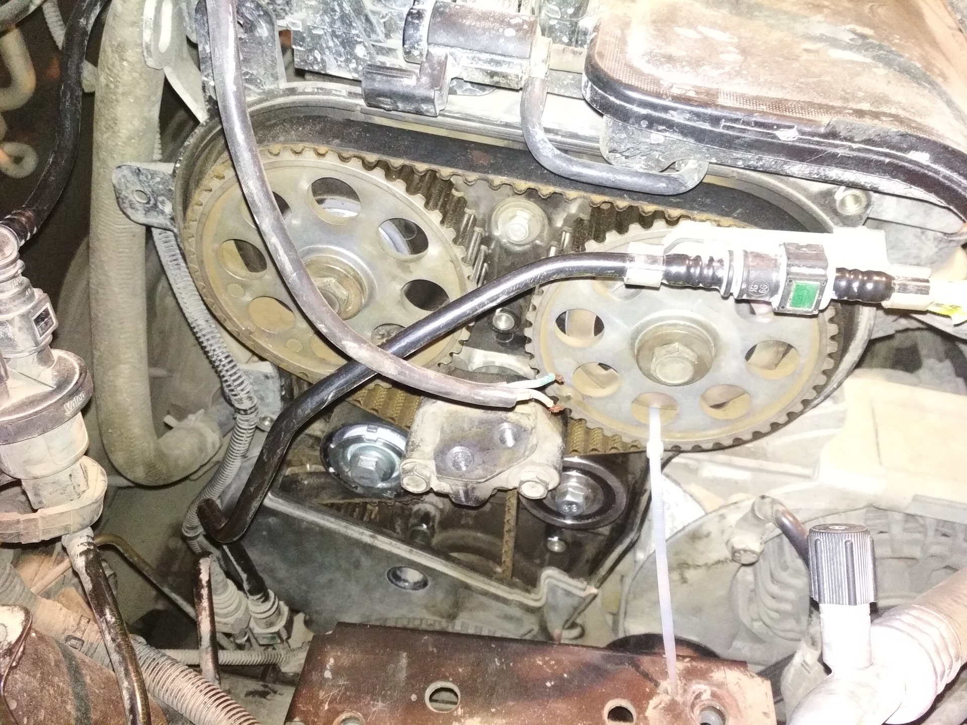

Открыли кожух. Ремень ГРМ при помощи пластиковых хомутов (не менее 4 штух), закрепить к распредвалам, а после смело откручивать натяжной.

1) Сам опорный ролик Torque KR 5071 для аналога неплох, но нужно быть готовым что в диапазоне тмператур 0- +5, может появляться свист ремня ГРМ на 3-5минут при прогреве.

А реально ли, не снимая ролики — снять с них пыльник, набить смазкой и обратно одеть пыльник?
Нет. 1-Так как старую смазку желательно смыть бензином. 2-места мало, вы даже пыльник не снимите с ролика.

Привет. А как ролик натяжителя генератора снять? Нужно ли откручивать опору двигателя?
ролик натяжителя генератора снимается снизу. опору откручивать не надо.
я делал по этой инструкции
Спасибо так то да легко подобраться!
Причем пока кожух не оттодвинешь, к ролику не подлезть даже с ямы.
