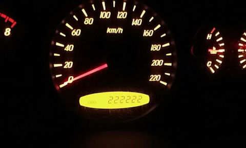

красивые цифры 222 222 км

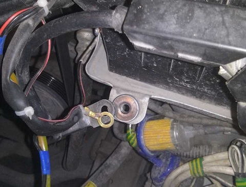

Пробег 222 222 км. За прошедшее время произошло не мало: 1. установил чип на опережение угла зажигания. Убедился, что идея хорошая, но реализация — хромает ( в жару под нагрузкой стали валиться пропу…

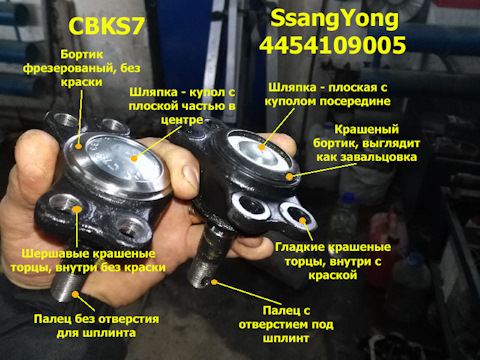

Разный CTR

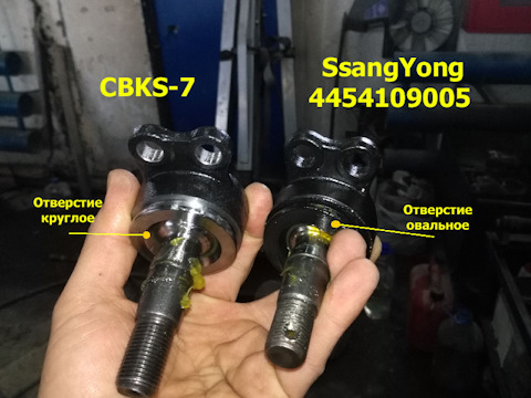

Шаровые ставим ТОЛЬКО …005. Это не оспаривается. Какое-то время назад закупился, теперь пора поставить. Старые прошли 70 ткм, и этой весной оба пыльника наконец-то порвались. Шарик ходит легко, но бе…

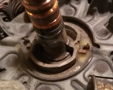

про генератор, ч2
Пришли запчасти и натренированным движением за 5 минут снимаю генератор… и разбираю. Ожидал подвоха от необходимости выпаивания 6(!) концов силовой обмотки, а на деле оказалось только ТРИ, к т…

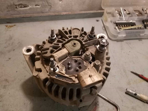

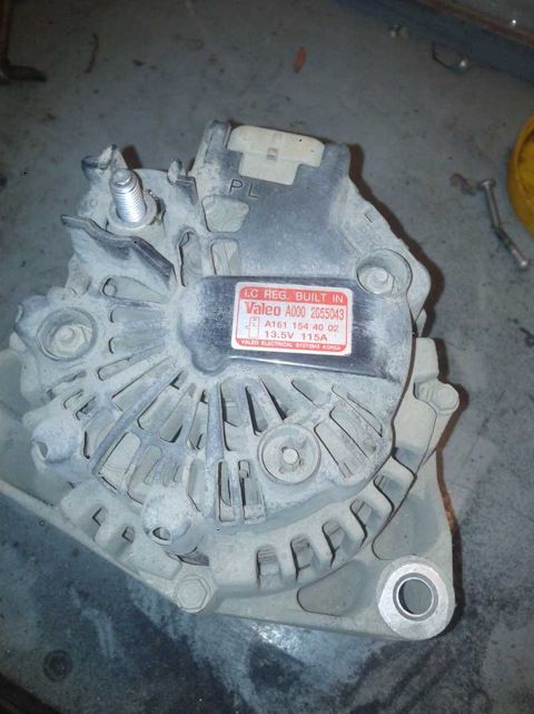

Добрался до генератора
Начитавшись, решил узнать, как обстоит дело с зарядом. Измерения на ХХ на клеммах АКБ дало 13.6В (мало), поднимаю обороты до 3000 — 13.6 (стабильно, но мало). Дома с установки при U=13.6В в АКБ идёт…

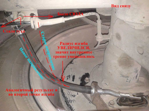

Трос ручника по-правильному, по-русски.
Тросик клинит. Заводской брак? Пыль/вода забивается в трещины или под пружинку возле колеса? Всё не то. Клинит только правый, левый ходит все 160 ткм и даже намёка не подаёт. А правых уже поменял 4 ш…

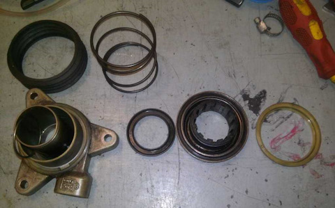

Выжимной подшипник состоит из…
Решил разобрать выжимной после замены на новый (804582 VALEO Гидравлический выжимной подшипник). Старый не тёк, передачи включались. Менял год назад, перед дальней дорогой, и по пробегу конечно же. Н…

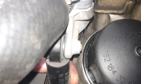

После зимы (точнее после снятия одеяла) заметил новый звук — тоненький стрёкот под капотом. Лазил, слушал, трогал — определенно что-то не звонкое (значит не сталь, а пластик или алюминий) в районе те…

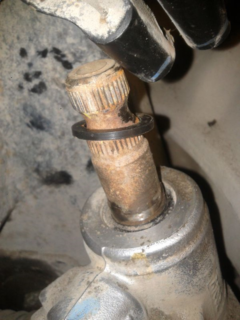

Пыльник на ведущий вал рулевой рейки
Проблема известна — решение тоже. Осталось дело за малым — реализовать. Разоряем бюджет на целых 27 руб и покупаем чехол рычага КПП от Жигуля 21011703096 LADA. Откручиваем и полностью ВЫТАСКИВАЕМ бол…

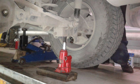

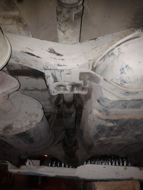

Пластина под раздатку
После подъема задка до 56-56.5 появилась вибрация при трогании, мелкая, отвлекающая, и нарушающая наслаждение от вождения. Решено — ставим пластину под раздатку. Будет мало — будем резать подвесной.…

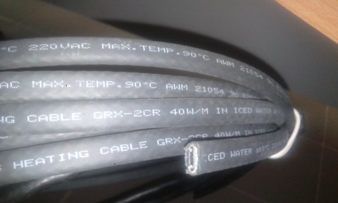

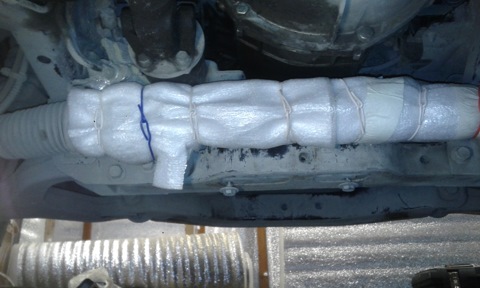

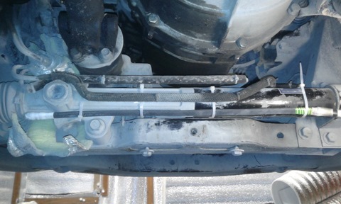

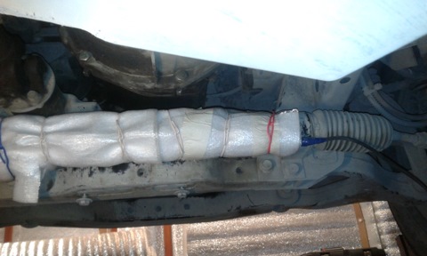

Подогрев рулевой рейки
Подогрев ОЖ — это необходимость. А вот подогрев рулевой рейки — это уже прихоть :) Куплен греющий кабель — GRX-2CR 220В, 40Ватт/метр. Для рейки нужен кусочек примерно пол метра, может чуть больше.…

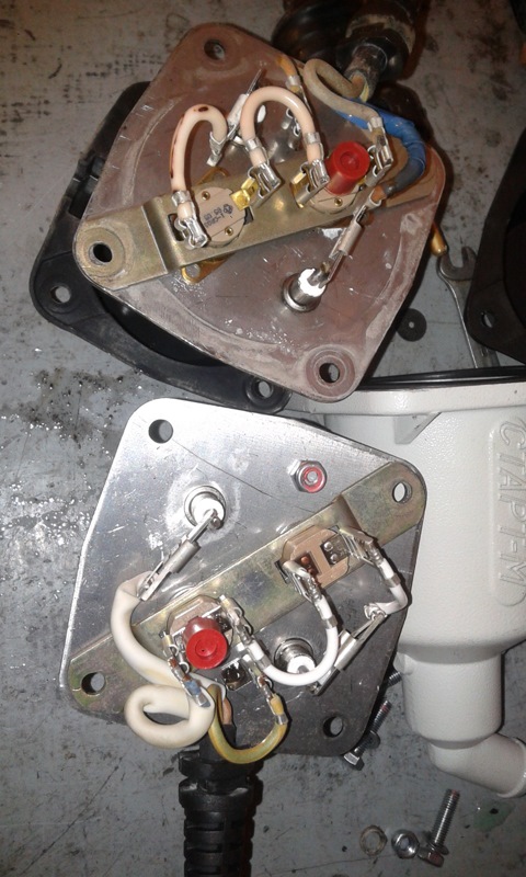

Старт-М на Старт-М
по прошествии двух зим (октябрь — март) пришел негодность подогреватель. Менять решил на такой же. Ценник 2200р приемлемый, да и внутрянка простая. Новый немножко модифицирован — жилки проводов в доп…

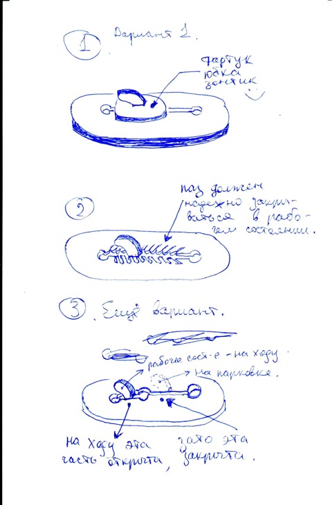

фантазии про пыльник ручника
На идею заморочиться подтолкнул АндрейВоро62 по картинке и так всё понятно. Осталось реализовать. Но факт — родной пыльник со своей задачей не справляется. И стоит уже под 300 руб.

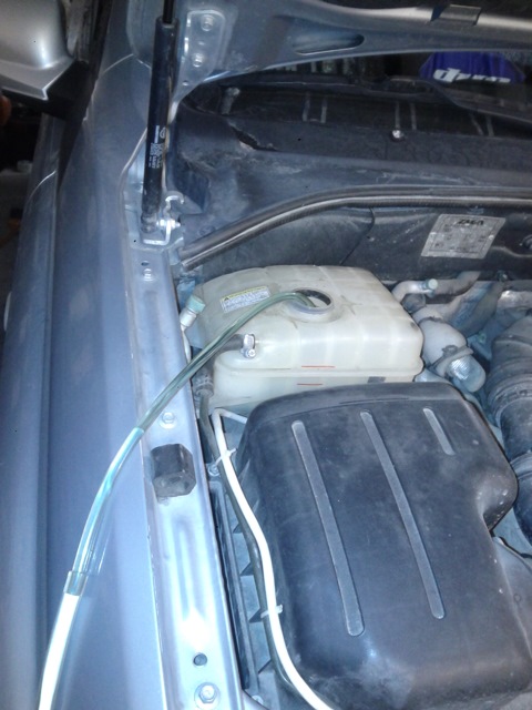

Меняю термостат и ставлю доп помпочку Бош
С приходом зимы обратил внимание, что температура не поднимается выше 60-65 С. Сначала подумал, пора закрываться картонкой, но позже определился, что дело в термостате, который не менялся все 140 тыр…

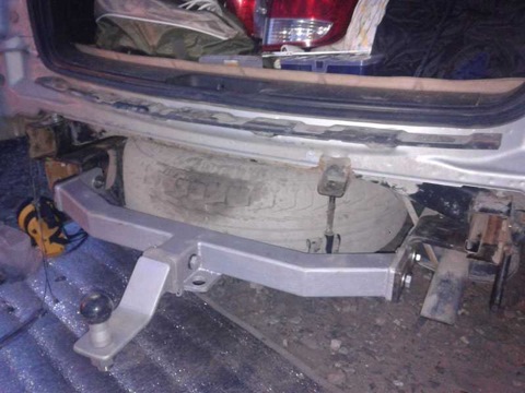

Прицепное ДЗК под квадрат
Купить новый фаркоп показалось мне дорогим удовольствием. Взял ржавенький ДЗК под квадрат БУ (за 2.000р) и без крюка/шара. Брат отскоблил, покрасил, сварил адаптер квадрат/шар (палец_шар пришлось куп…
