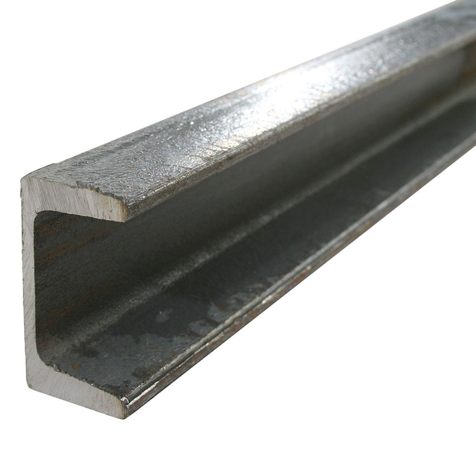

Но так как мы нищая страна самоделкиных, пытающихся выжить… Сам я такую конструкцию не собирал, но видел в самодельном исполнении. Ребята собрали конструкцию из строительного швеллера ( в оригинале используется ширина прямоугольного швеллера 100) и у них при приложении усилий стало выворачивать полку
которая должна быть прямой
Учитывая то, что на конструкцию ушло почти 100 метров, эксперимент оказался дорогостоящим и неудачным.
