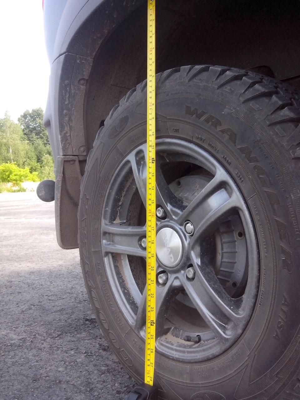

Как и обещал, дополняю отчёт:

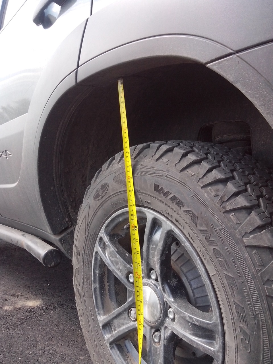

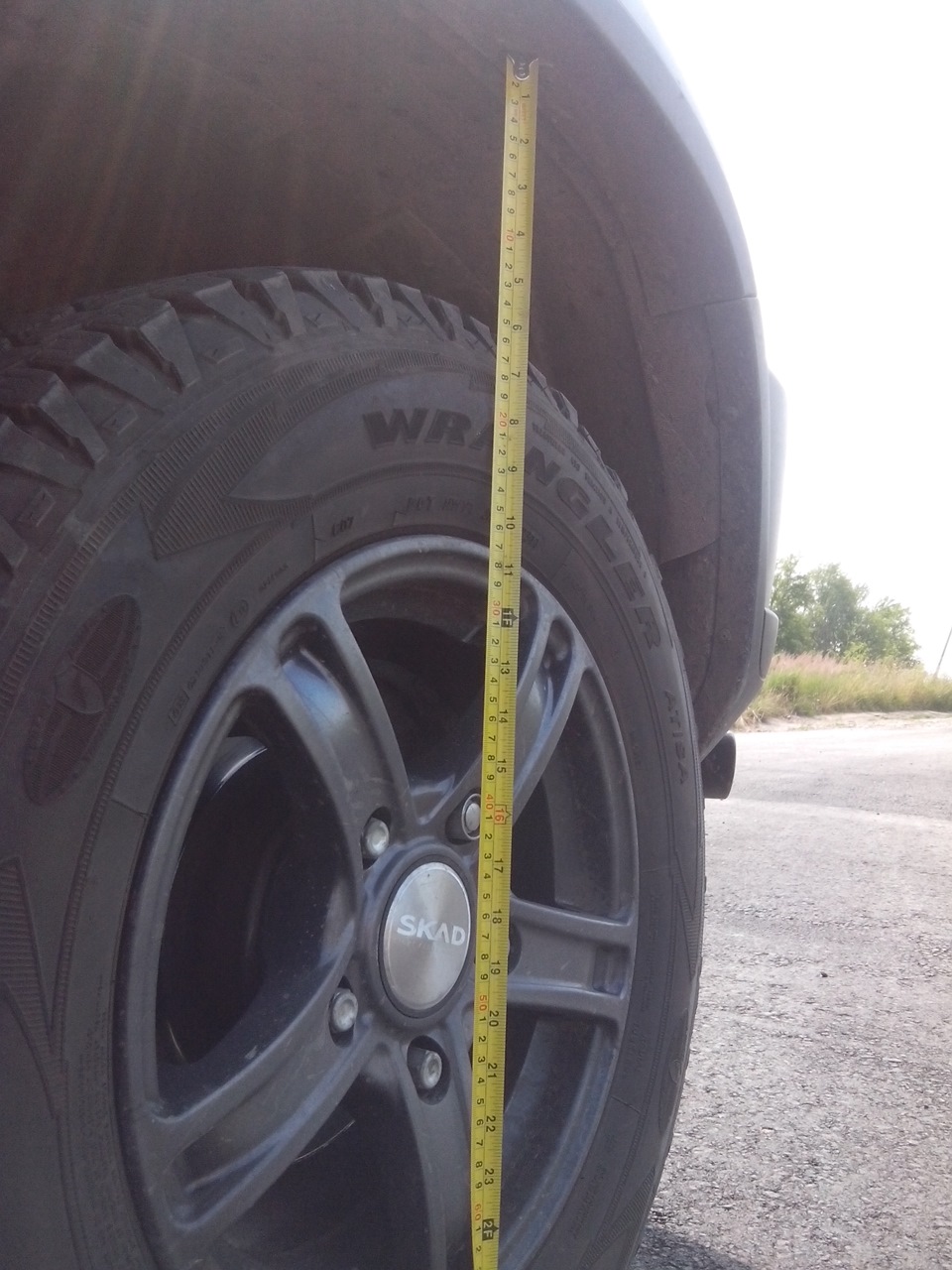

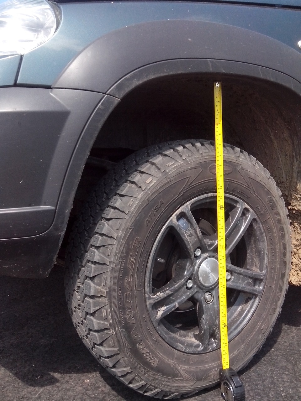

Откатал первые 10 тыс.км на последней версии шведов и вот замеры (РШН, от центра ступицы до пластиковой арки крыла).
Напомню, что на машине висит: пороги f-design ~20 кг, двойная труба на морде ~10 кг, фаркоп ~15 кг, шмурдяк в багажнике ~30 кг, т.е. лишние ~80 кг.
Перед:
Зад (с увеличенными проставками +2 см (не соболевские, свои)). От Соболя никак не вкрячу — нет времени. Катаются в багажнике до лучших времен:
Вобщем, при пробеге в 10 тыс.км машинка чуть опустилась ~1 см. Именно поэтому и не хотел сразу ставить проставки под шаровые. Без них вполне нормально.

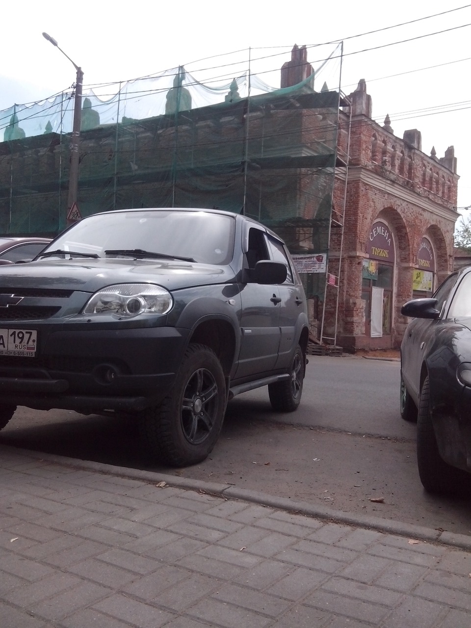

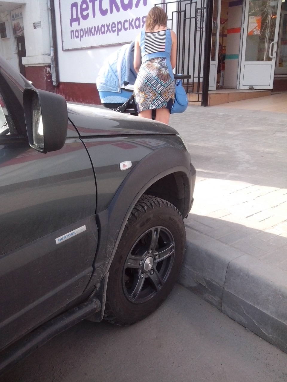

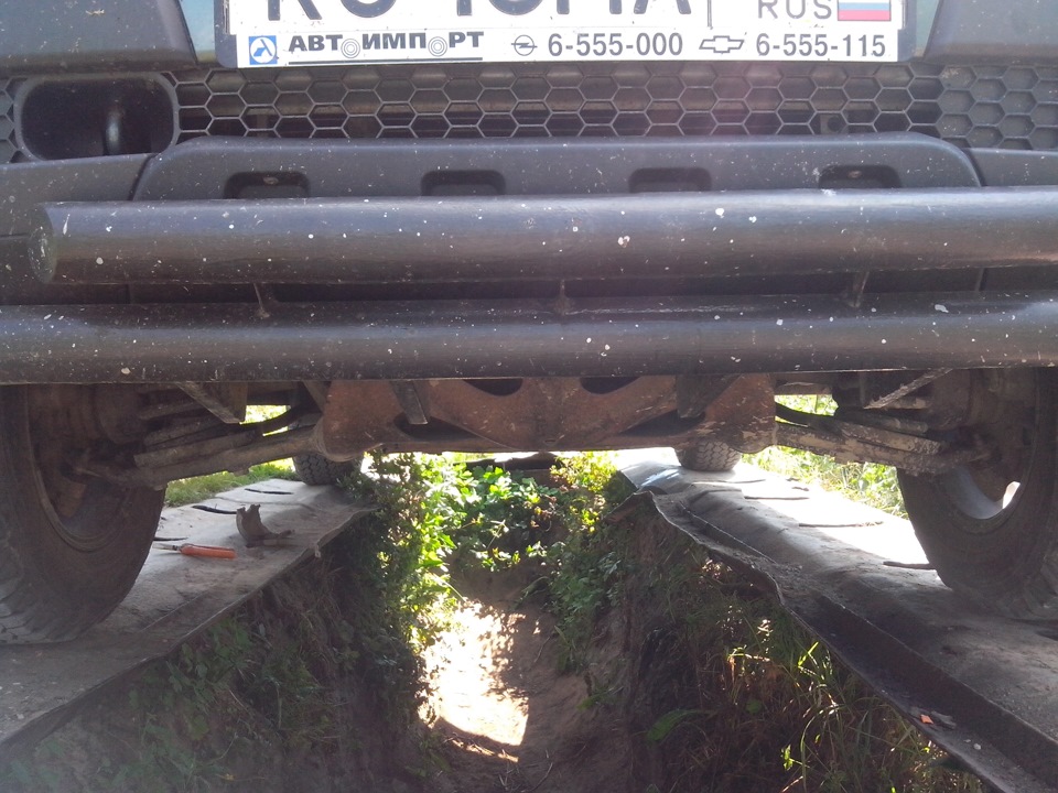

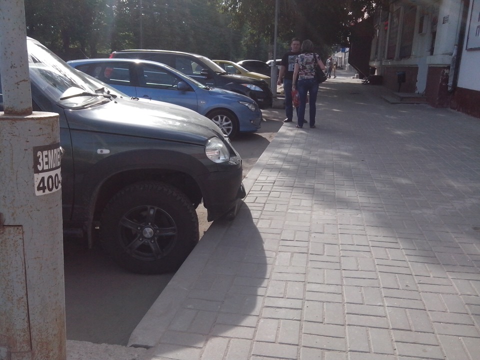

Общий вид авто:
За металлическую часть отбойника не цепляет — места полно (в пределах разумного):

Если рулетку видно плохо и нет веры на слово — пишите, выложу оригиналы отдельно.

То есть спустя 60т.км просадка всего лишь 1см?
Недавно мерял расстояние от крыла до центра ступичного колпачка: везде примерно 47 см. Плюс-минус 0,5, т.к. площадка не идеально ровная. Пробег на этих пружинах сейчас 87 тыс.км. Общий пробег авто без малого 170 тыс.км. Слава Богу, по трансмиссии все родное

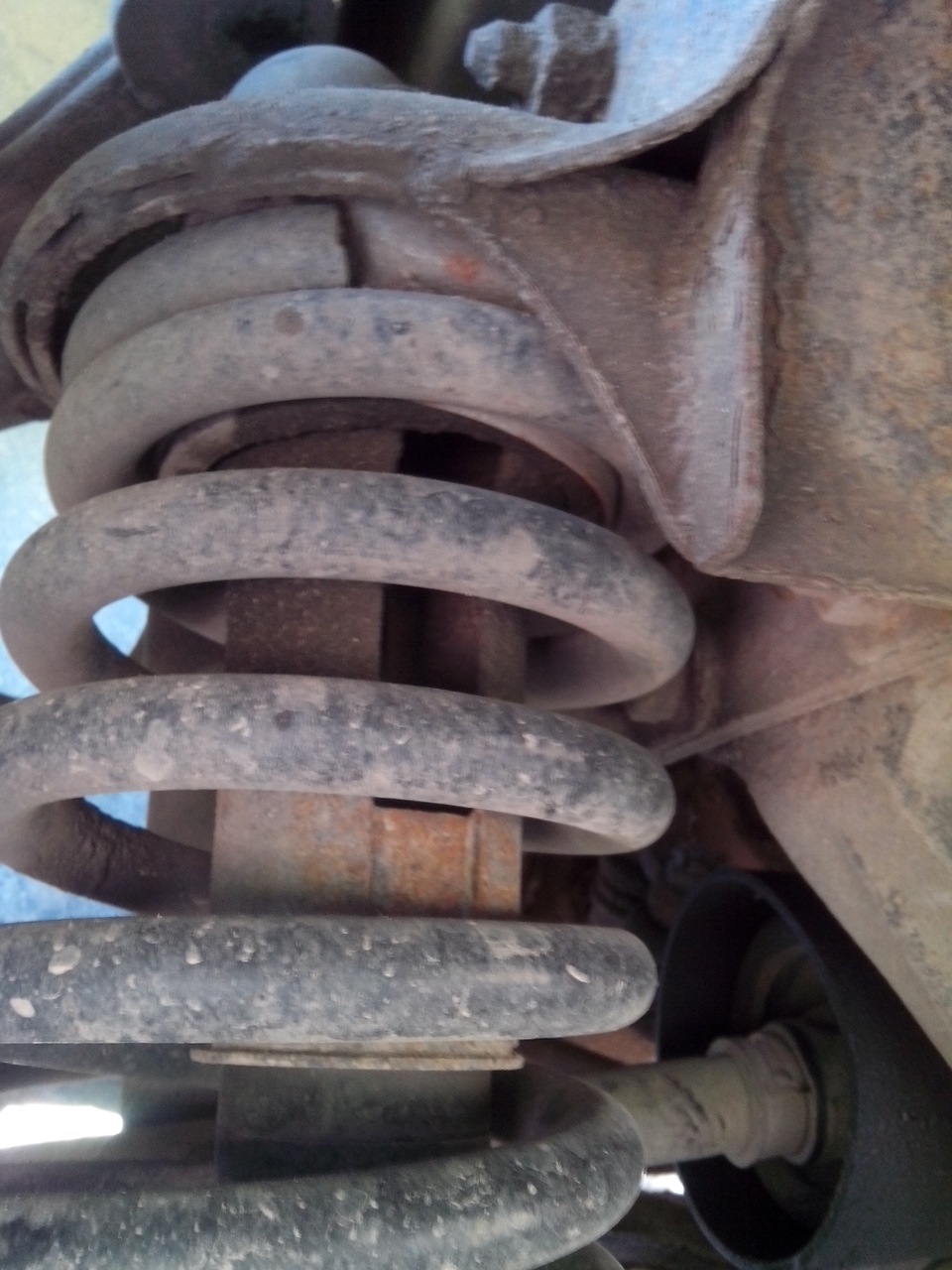

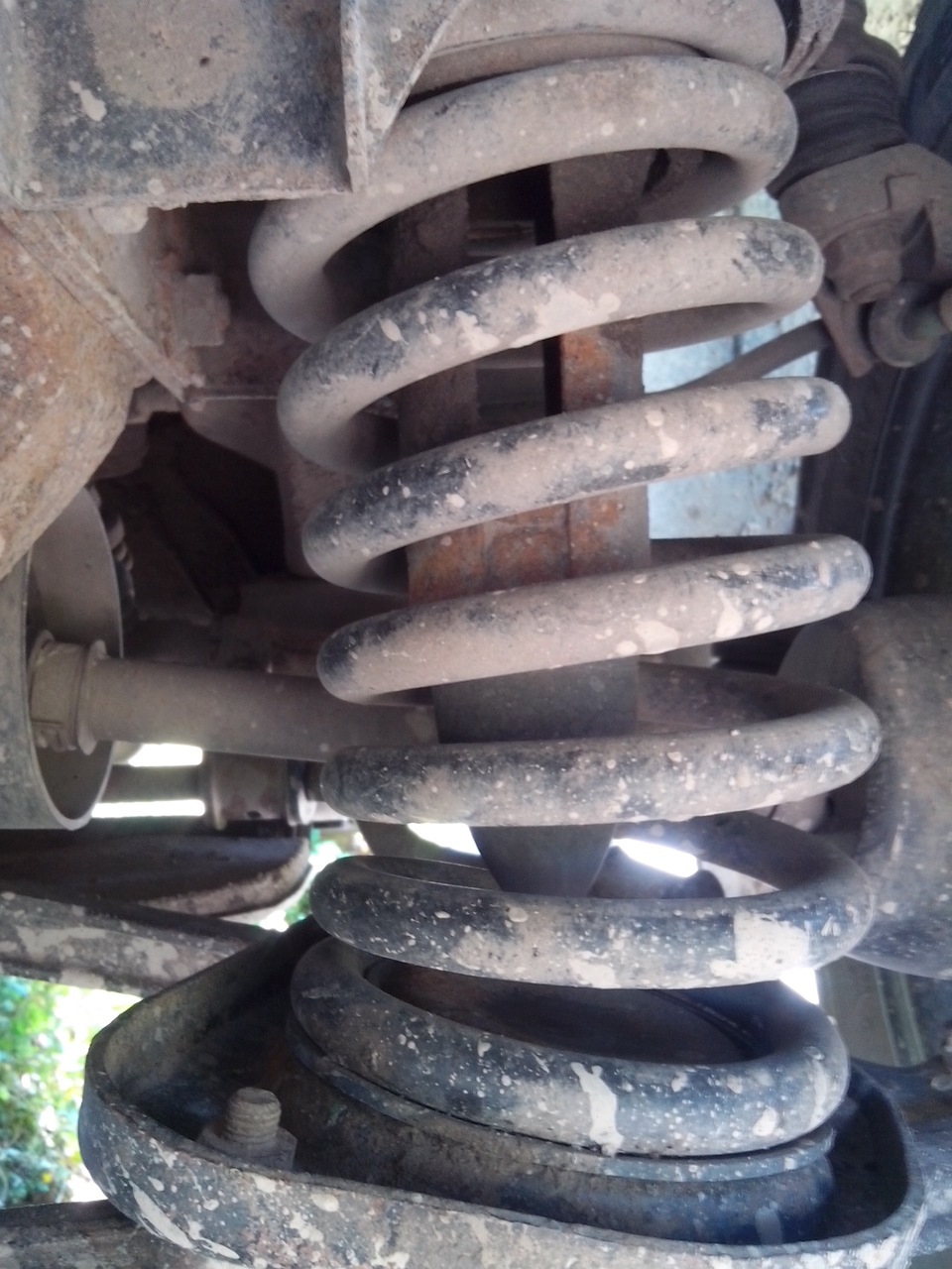

внутренние пыльники не проверял на предмет целостности? а то на них черная полоска видна — сам себя он мозолит. У тестя с Рейдами также было — в прошлые выхи оба пыльника под замену. Порвались за 8 т.км.
пыльник немного рваный на правой стороне. но уже давно… Думаю это от времени — как никак уже за 90 тыс.км))
Левый цел.
Я проставки не ставил под шаровую, поэтому пыльник сам себя не трёт.
А угол шруса на этих пружинах не критичный, чуть есть запас.
как не трет, когда на фото видно?
езда с рваным пыльником = замене ШРУСа.
знаю про замену. вода, песок и прочее…
пыльник лопнул ещё до установки этих пружин. я не стал менять из-за пробега — думал ему скоро пора на замену, а он (шрус) живей всех живых и даже не люфтит =)
После лета может поменяю — сейчас некогда.
У меня на коротышке шрус с рваным пыльником почти 100 тыс.км отходил.

что ты к РЗМ привязался? при 205/75/15 там всегда будет 220 мм. А с просевшими пружинами под передней балкой не будет и 180… Эти сантиметры очень чувствуются в колее, когда авто садится на балку (на просевших пружинах). А РЗМ в колее роли не много играет, т.к. машина вполне способна в грязи его "протащить" из-за маленькой площади ("яблоко") соприкосновения с землёй — в разумных пределах, когда не всем мостом сидишь. А вот если на балку посадишь — уже не поедет)))
пойду у себя померию ) )
как результат?
зад 52см, перед 51см
чёт перебор… на свежеустановленных должно быть порядка 48 см.
шайбы под чашками стоят?
сзади проставка ещё больше, чем +2см?
да))
