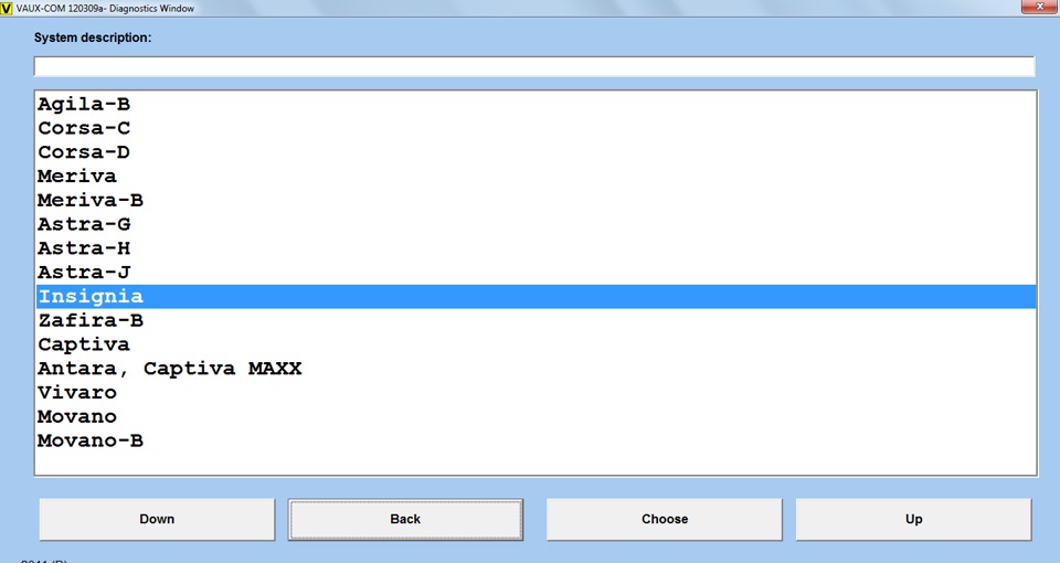

Для начала нам нужен opcom и прога op-com 120309a не с торрента! С торрента не позволяет программировать, будет выскакивать ошибка. Устанавливаем все это добро и запускаем прогу. Выбираем диагностику
Далее выбираем год выпуска
Потом модель
Выбираем раздел Body
Затем выбираем Instrument Cluster
Далее Programming
Варианты
Теперь смотрим по вкладкам, что можно включить в зависимости от наличия опельай и прочей шняги. На скринах показал, какой пункт что врубает, почему температуру масла КПП включает компас не могу сказать :D
