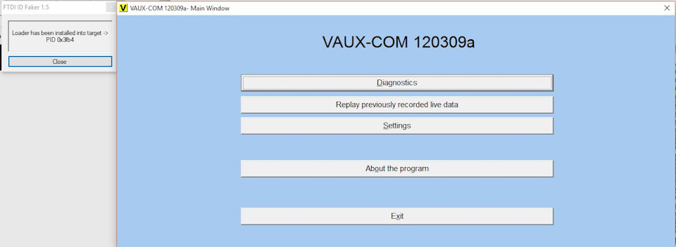

вот здесь зарегился и получил софт, тот что имеет в базе машины включая MY2014
Источник: autoprogs.ru/diagnostika-…5/op-com-574/index24.html Форум по диагностике, автосканерам © autoprogs.ru
это смесь уже взломанной 120309a и данными ДИДов (Device Interworking Data) от 131223d — на счастье оказалось рабочей прогой…
Итак, прога на компе работает под Win8.1 но с ограничениями
— запускать прогу надо загрузившись в защищенном режиме, отключив проверку электронной подписи драйверов
(P.S. драйвера в сборке есть и на i386 и x64 тоже, но версии их старые — я оставил 2.10.0.0, которую мне сам Виндовс8.1 по умолчанию прикрутил к адаптеру — и в итоге отключать проверку подписи оказалось без надобности.)
— запускать ее от имени администратора (правой кнопкой мыши на значке программы и выбрать пункт со щитом… запуск от имени администратора)
— в свойствах каждой запускаемой программы установил галки "Полный доступ" в закладке Безопасность
— в свойствах каждой запускаемой программы установил галки "запускать в режиме совместимости с Windows7 или Vista" в закладке Совместимость
— убрал атрибут "только для чтения" на папке программы. Ошибка создания файла license.dat возникает от того, что файлы имеют атрибут "только для чтения". Измените свойства всех файлов в папке с программой и все поедет.

Но кто-то его взломал для одной из версий OP-COM — 120309a
В том пакете, что использовал SeregaGM — VAUX-COM 120309a.rar присутствует программа-взломщик под названием FTDI ID Faker 1.5, которая в свою очередь запускается модифицированной программой OP-COM.exe…
Вот ссылки на "старый" взломанный пакет 120309a, который работает на машинах до 13 года:
yadi.sk/d/EpLj2seKamTuo
или
yadi.sk/d/68GfqY4iZC3SS

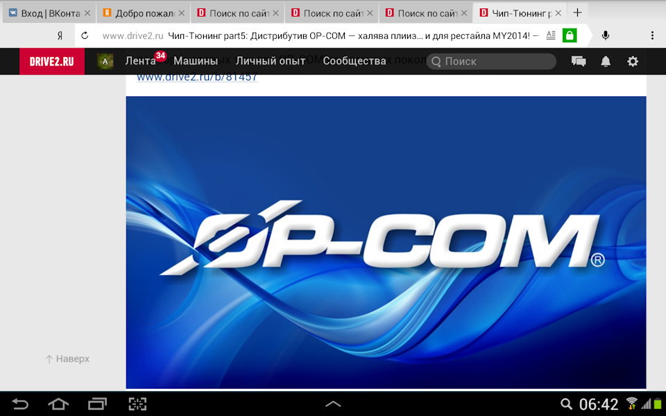

Есть дрова на OP-COM с такой заставкой?
эта заставка от официальной программы и требует она для своей работы оригинального опкома
на него дрова сами ставятся системой
Короче китай не рулит

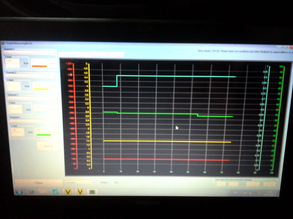

abvgd123Программа VAUX-COM.
Я тоже осваиваю, но на английском тяжело.Посмотрите .При нажатии на кнопку OSC выскакивает окно, там же можно изменить на другое окно (по сути оно одно и тоже) Но что это такое и что оно показывает
не понял ничего…
При нажатии на кнопку OSC ?
кнопки такой у меня нет…
я такого окна никогда не видел…
по виду графики — временная зависимость каких то величин…
если увеличить — то может можно и прочитать названия координат…
слева есть легенда для каждой линии — добавь фото поближе плз
и еще раз расскажи как это окно у тебя получилось?
Комментарий удалён
аа — ну видишь ЛЗ — это уже очень хорошо!
многие не могут подключить даже…
А что ты хочешь от этого устройства?
если ошибок нет — значит все в норме
основное применение OP-COM — ошибки посмотреть и приборку настроить как тут описано
www.drive2.ru/l/4503702/
Комментарий удалён
что такое ЛЗ?

Версия 1.59, дрова встали, тест проходит с компа. При подкючении к авто и при попыткие диагностики пишет "interface communication error, or interface not powered from car". И соответственно ничего невидит и не читает. Что не так я делаю?
для начала подтверди что
1. загрузил комп в защищенном режиме без проверки цифровой подписи драйверов
2. вставив оп-ком увидел в диспетчере устройств его как USB устройство "Converter B"
3. запускал программу VAUX-COM.exe от имени прав администратора в оконном режиме (не полноэкранном)
4. после запуска VAUX-COM.exe увидел дополнительное маленькое окно с заголовком "FTDI Facker 1.5" — это значит запустился взломщик ключа проги…
если все это будет — то заработает
Да, до подключения к авто всё ок. Драйвера установлены корректно с отключением цифр. подписи, "устройство работает нормально" "обновления драверов не требуется у вас актульная версия". Запускаю от прав администратора, прохожу тест, девайс щелкает, лампой моргает, "сакесфули в. 1.59"
ну а при запуске приложения появляется маленькое окно взломщика ?
без него работать не будет

которое 120309а — да, какое-то окошко есть, оно до подключение к авто работает корректно. Но оно ничего не видит. Видит только опком с диска с китайского 2008 года до 2010 но оно виснет постоянно и только вин и может опознать…
