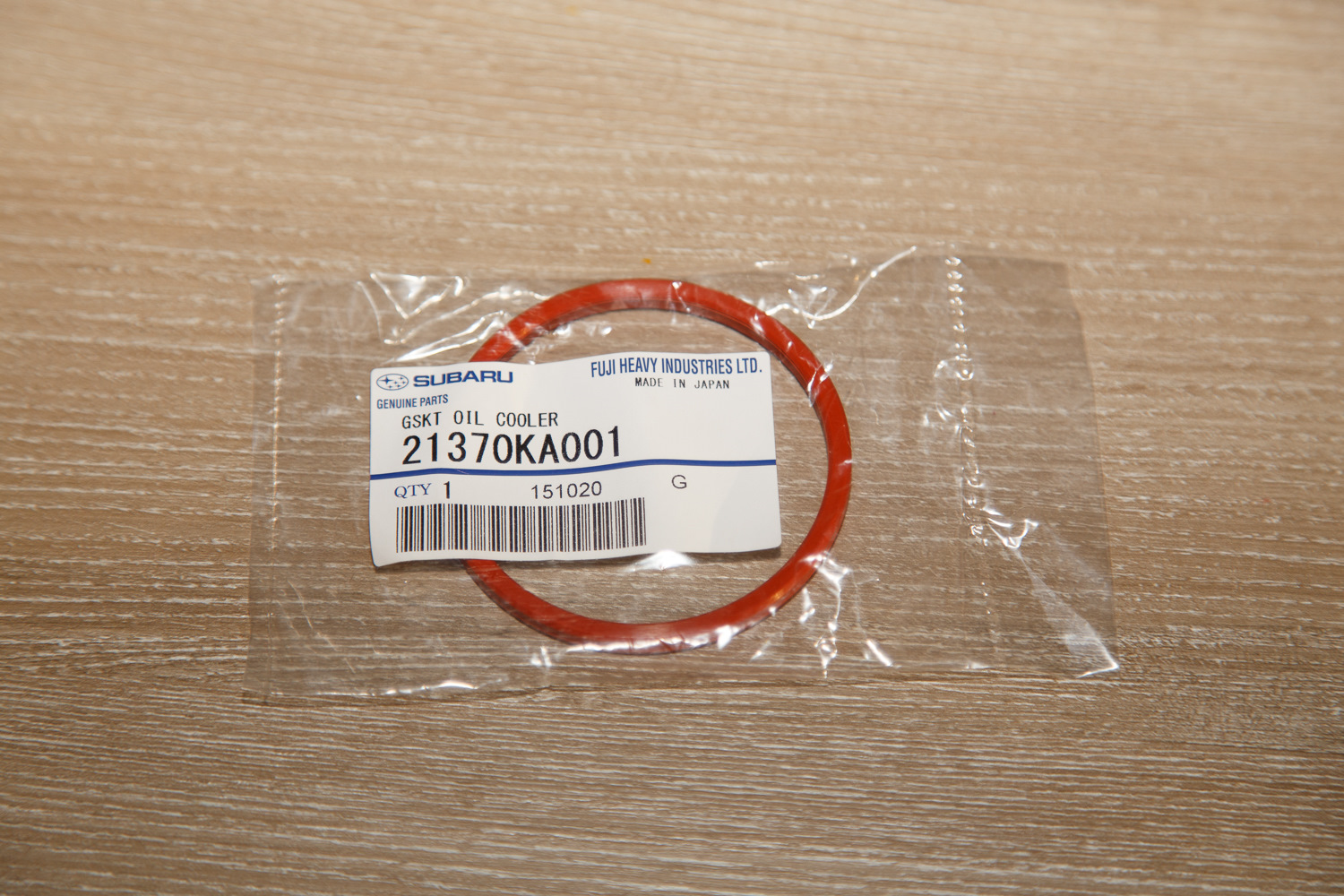

— б\у теплообменник от Subaru Impreza WRX 02-05' p/n 21311АА051
— удлиненная трубка-штуцер (Long Extension Bolt M20 X 1.5) для монтажа теплообменника p/n 21317AA022
— новая резинка для теплообменника — p/n 21370KA001

Пока теплообменник ехал ко мне с Киева была также приобретена на всякий случай новая резинка для теплообменника так как очень многие на различных форумах рекомендовали старую резинку сразу поменять на новую. Была куплена на autoklad.ua (69 грн = $2.5).
Старая резинка на вид оказалась вполне в хорошем состоянии, но всё равно ее заменил.
