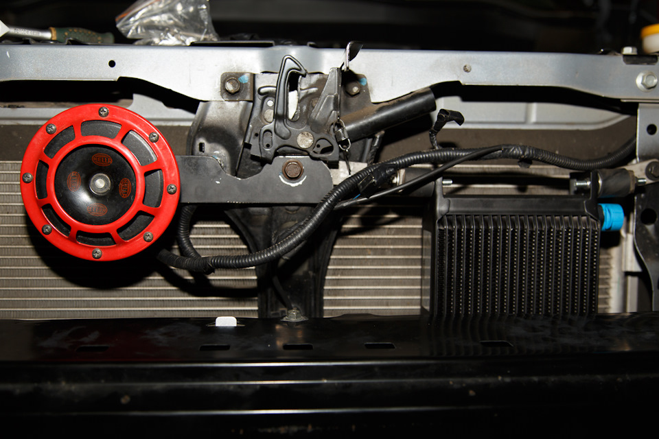

Установка
Установку системы делал в XtremeGarage (ул. Дальницкая 44). В принципе можно было не привязываться к этому СТО, но выбрал из-за близости этого СТО к офису Hydroscand, где можно было купить и переобжать шланги (что в последствии мне очень пригодилось), а также у мастера был опыт установки похожей системы на Forester SJ SNOWTIGER.
Но установку пришлось разбить на несколько посещений, так как сразу же обнаружилось несколько неприятных моментов в подборе деталей с моей стороны: изначально я собирался делать всё на другом СТО и очень спешил — поэтому сперва заехал в офис Hydroscand и был вынужден сам прикидывать длину шлангов и тип фитингов. Сервис на Hydroscand мне не понравился — мастер был неприветлив и нисколечки не заинтересован помагать мне ни делом, ни советом — поэтому намерял я всё сам из расчета, что маслокулер будет у меня как в авто у SNOWTIGER — в левой части радиатора кондиционера и соответственно все фитинги будут прямые. Я отмерил куски 90 и 95 см соответственно, которые мне мастер отрезал и обжал. А вот оборудование и материалы в Hydroscand мне понравились. Хорошо получилось. На практике мерять шланги, выбирать угол фитингов и обжимать нужно было в самый последний момент после установки всего остального (радиатор маслокулера, система из проставок и тп), так как оказалось, что с низкой проставкой Mocal вся система никак не становится — мешает маслозаливная горловина (а точнее моя понтовая синяя алюминиевая крышка с логотипом STI), а с другой стороны фитинги из проставки и соответственно шланги упираются в бок бачка охлаждающей жидкости.
Ни попытка поменять прямые фитинги на фитинги 90° или 45° (несколько раз бегал в офис Hydroscand для одалживания у них фитингов на примерку), ни вращения системы в разные стороны — ну никак не становилось! Крышку можно было заменить обратно на стоковую желтую, но это не решало всей проблемы — надо было поднимать всё выше над уровнем бачка ОЖ и над крышкой маслозаливной горловины.
В итоге я выкупил в офисе Hydroscand 2 фитинга под 45° как наиболее оптимальные для прокладки шлангов. И было решено вернуться к идее теплообменника в качестве проставки для подъема системы выше (см. тему Установка маслокулера у SNOWTIGER). Теплообменника у меня не было и пришлось заехать потом через неделю еще раз на СТО на завершение установки после того, как я заполучил его.
А пока в первое посещение на СТО мастер смог сделать для меня крепления из нержавейки на все 4 опоры и я настоял, чтобы всё крепилось через виброопоры для снятия вибро нагрузки. В оба посещения для работы с маслокулером пришлось сбрасывать бампер, что уже не является для меня проблемой после опыта со снятием фар для затемнения масок.
С учетом проблем с проставкой на месте пришлось пересмотреть разные варианты установки самого маслокулера (радиатора), и выяснилось, что мне нет необходимости ставить его в левую часть радиатора кондиционера, а можно его поставить в правой части — так шланги будут намного короче. Огибают угол вокруг радиатора дальше они одинаково. Это решение в дальнейшем частично сэкономило мне деньги на переделке шлангов — после финальной примерки шланги были укорочены и замене подлежали только прямые фитинги на фитинги под 45°.
Еще пришлось пожертвовать моим кастомным креплением для гудков Hella Super Tone Horn Set B133. Крепление мешало установке маслокулера (радиатора) и его пришлось снять, а в последствии правую половину крепления пришлось отрезать и переделать под установку чуть ниже за бампером под левым гудком. Левый гудок остался на своем месте, а вместо правого теперь будет радиатор маслокулера.
19-рядный маслокулер (радиатор) оказался довольно длинным. Вариантов крепления его не так много. Привязка к выходу шлангов в правый бок. В таком положении маслокулер висел и его нижняя часть почти касалась корпуса автомобиля снизу. Смещать было некуда и ставить жестко на корпус его тоже не хотелось — поэтому углы маслокулера внизу были варварским способом подгнуты плоскогубцами.
Был перенесен датчик температуры (окружающей среды?) немного левее на центральную балку, та как мешало установке радиатора маслокулера.
Где-то неделю я ждал, пока приедет теплообменник-проставка и новая резинка к нему.
Во второе посещение СТО был снова скинут бампер. С собой я захватил стоковую родную желтую крышку маслозаливной горловины, которая ранее была заменена из-за надкола. Китайская синяя алюминиевая крышка с логотипом STI всё равно мешала установке теплообменника и поэтому была заменена обратно на эту родную стоковую желтую. Возможно, в дальнейшем заменю надколотую крышку на новую такую же или на другой подходящий вариант.
Был промыт, почищен и установлен теплообменник с новой нижней резинкой. Сверху на него установлена проставка Mocal с термостатом. Окончательно померяли нужную длину шлангов и я еще раз навестил офис Hydroscand, где мне подрезали и переобжали с одной стороны шлангов под фитинги 45°. Новые длины я не замерял, но вышло примерно 70 и 80см (было 90 и 95см). Затем на шланги была одета черная пластмассовая оплетка и шланги подключены в систему. Кстати, на заметку: на резьбу соединений -10AN не нужно никаких фум-лент, Loctite или чего другого! Там коническое соединение и обе части прилегают очень плотно!
На самом маслокулере (радиаторе) вход масла (неохлажденное масло) находится сверху, выход (охлажденное масло) — снизу. Сделано так для удобства замены масла на ТО в дальнейшем.
На проставке Mocal с термостатом выход (неохлажденное масло) находится слева, вход (охлажденное масло) справа. Кстати, термостат всегда приоткрыт примерно на 10%. Поэтому рукой можно потрогать шланги и определить где масло идет охлажденное, а где неохлажденное. Термостат полностью открывается где-то после 82-85°С
До и после подсоединения системы был замерян уровень масла, запущен двигатель и долито масло из заранее купленной 1л банки. До установки системы маслокулера отметка была на уровне MAX или чуть ниже. После установки системы и запуска двигателя уровень сильно опустился и пришлось долить где-то 800-850мл масла.
После проверки на утечки собрали обратно бампер, решетки и т.п.
Активная тестовая езда по городу показала, что температура масла выше 87-89° теперь не поднимается. Где-то в этом диапазоне открывается термостат и маслокулер начинает охлаждать. Дальше с 87-89° немного падает до 84-85° и так колеблется в этом диапазоне.
На зиму буду смотреть как себя покажет в работе. По советам возможно надо будет прикрывать экраном, если будет сильно остужать масло. А на лето, надеюсь, уже можно не будет не волноваться о перегреве масла, что должно продлить жизнь двигателю!
Из планов на будущее — поставить дополнительно датчики давления масла и температуры охлаждающей жидкости. И\или попробовать вытащить эту информацию через адаптеры ELM327 OBDII и упомянутые выше программы мониторинга параметров автомобиля на Android моего ГУ Flyaudio…
По стоимости весь комплект (все детали с учетом стоимости доставки, комиссий и стоимости работы по установке) обошелся в $510. Это включает стоимость неподошедшей проставки и переделку шлангов.
Можно было сделать бюджетнее — взять детали попроще от китайских умельцев, радиатор маслокулера не 19 рядов, а меньше. Но стоит ли экономить в таком важном вопросе как охлаждение масла в двигателе? ответ на этот вопрос остается за Вами. Я решил не экономить, а сделать один раз хорошо и надолго

вам нужен другой термостат в масляный сендвич
www.drive2.ru/b/3248082/
если мотор греет всего до 90гр — то масло нужно 20-ка
при 100гр — 30ка
при 110гр — 40ка
примерно такой шаг
индексы 50 и 60 — это чисто спортивные масла, не для обычных моторов

потому что толку от одного теплообменника мало — нужно что-то посерьезнее, и этим что-то стал 19-рядный радиатор. недорогой б\у теплообменник нужен был только для поднятия проставки, не более. Хотя его тоже можно подключить еще…зимой может масло будет тогда чуть лучше прогреваться

Если зимой термостат будет работать правильно, то прикрывать радиатор масла не придется. Я так думаю! (с)
