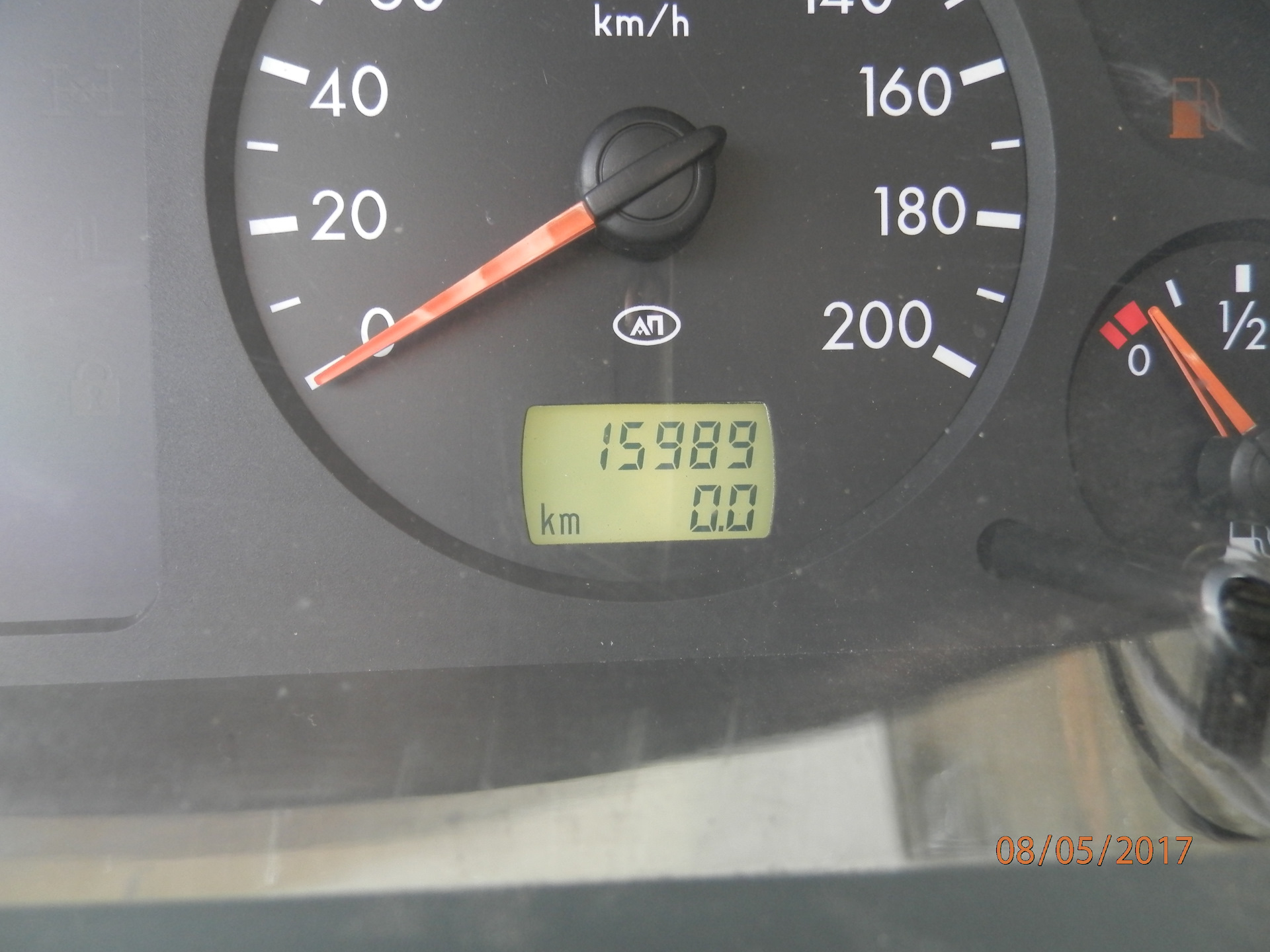

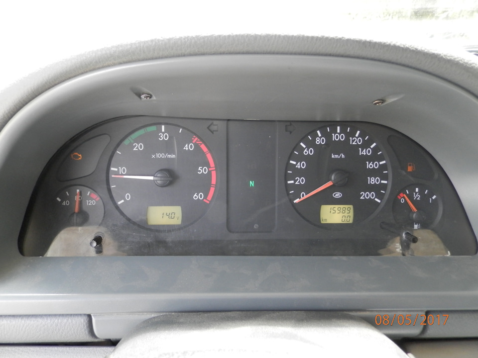

Все проверки кан-линии не нашли в ней никакой неисправности.
Все подозрения упёрлись в приборку и не напрасно.
Камрад dizel-11 любезно предложил мне купить у него почти новую приборку по вкусной цене, за что ему большое спасибо!
Я, естественно, не устоял))))), приборка пришла 8 мая, я её сразу поставил.
Наездил не много, но отказов не было, всё работает отлично, даже ушёл баг старых приборок — периодическое подрагивание стрелки тахометра.
Если у вас выпадает ошибка 650 и после проверки кан-линии на предмет замыкания или обрыва всё нормально, то значит, приказала долго жить приборная панель.
Всем участвовавшим в прошлых обсуждениях проблемы громадное спасибо!
Что бы я без ваших советов делал, пацаны, дай вам бог здоровья!

Также заменил приборку по схожим проблемам, брал в 3160

Поздравляю! Хорошо, что приборка новая подвернулась, а то их сейчас в интернете тоже поискать ещё надо.
Спасибо Тимур, она не новая, но в отличном состоянии.
Да, ещё пару-тройку лет и всё, можно будет не найти.
Ничего, главное, рабочая!
И пробег скручивать нэ надо тэпэрь…)))
Пробег постараюсь восстановить. дело времени и денег.

Фото с потрохами. А то хотелось бы подсветку поярче и контрастнее
Нету такого, вернее в записи об установке вольтметра в приборку немного есть фоток поторохов.
Если накрутить на всю регулятор яркости, то она аж слепит, зачем ярче? видимо модно?
Значит у меня либо лампы устали, либо регулировка устала…
