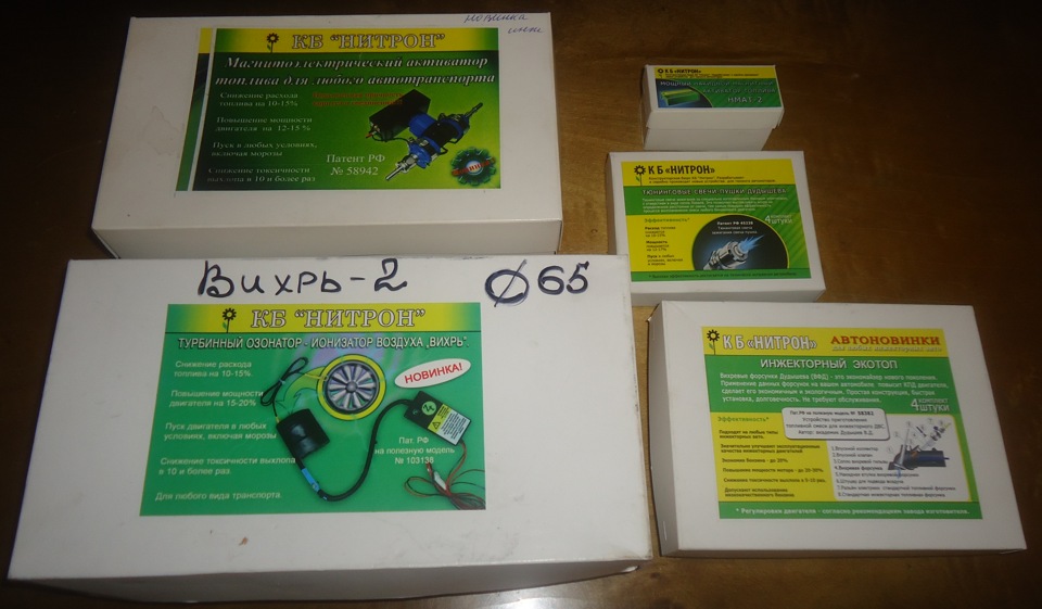

Бродя по просторам интернета наткнулся на эти интересные штуки под названием экономайзеры топлива (экотоп сокращенно). Посмотрел кучу видео и прочитал кучу описания всех этих приборов. Обещания разработчиков впечатляют, каждое устройство по отдельности должно давать в среднем 10-15% экономии топлива увеличивая мощность двигателя и снижая уровень выхлопных газов. А при использовании всего комплекса экотопов топлива можно сэкономить аж до 50%.
Я человек склонный к экспериментам решил на себе, а точнее на своем железном товарище испытать все это. Возможно кто то сочтет меня идиотом купившемся на очередную уловку мошенников, но я приобрел весь набор экотопов академика Дудышева. Ни кто меня не обманул и прислали ровно то, о чем было написано на сайте и заявлено при покупке. Всё в отдельных коробочках с инструкциями.
Набор состоит из 5 элементов. А каждом по порядку:

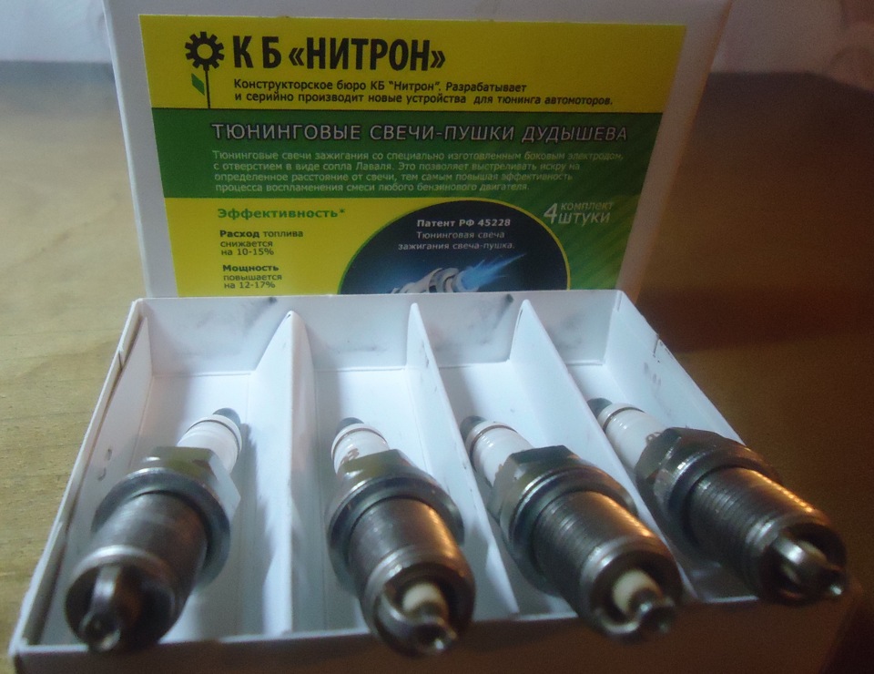

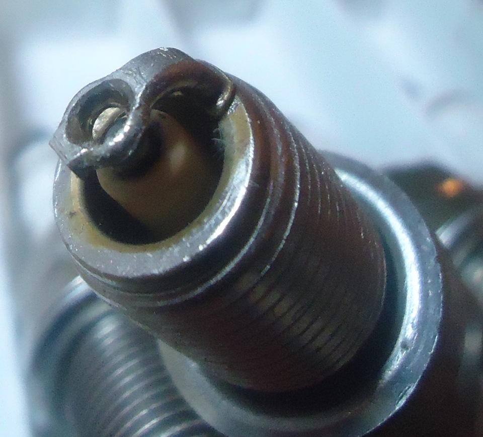

1. Тюнинговые свечи- пушки Дудышева комплект 4 шт.
"В основе технологии лежит принцип сопла Лаваля, конструкции применяющейся в авиакосмической промышленности. Тюнинговые свечи-пушки Дудышева предназначены для любых бензиновых моторов и хорошо работают как при нормальных, так и при высоких давлениях внутри камер сгорания двигателя: до 13 атмосфер, против 8,5 атмосфер в аналогичных свечах зажигания. В итоге, эти свечи более надежны в работе, позволяют эффективно экономить топливо и повысить приемистость авто."

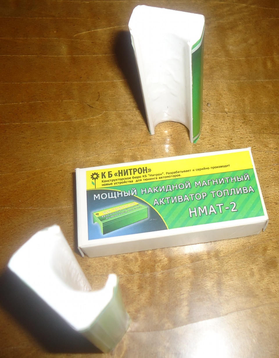

2. Мощный накидной магнитный активатор топлива НМАТ-2
Принцип действия прост: два магнита специальной формы надеваются на топливный шланг и фиксируются стяжками. Через образованное магнитное поле проходит топливо в котором хаотичное движение молекул упорядочивается и за счет этого топливо сгорает эффективнее.

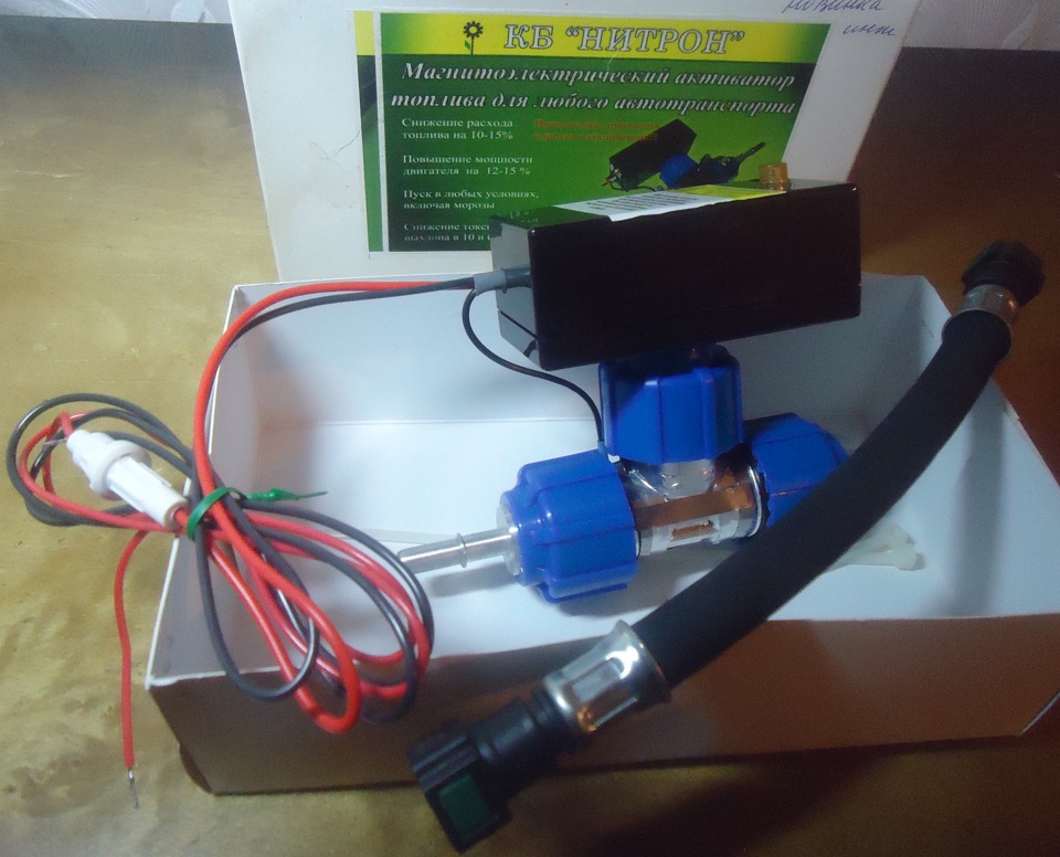

3. Магнитоэлектрический активатор топлива
Принцип тот же, только тут используется более мощное уже электрическое поле.

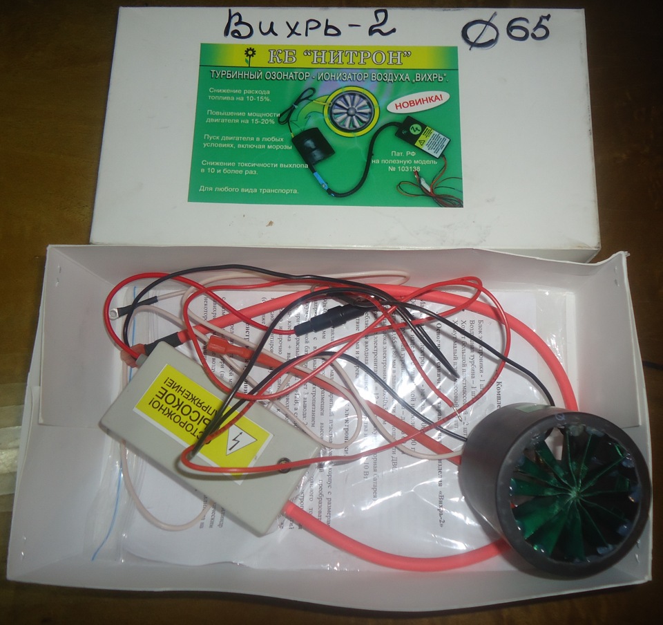

4. Турбинный озонатор-ионизатор воздуха Вихрь-2
В воздуховод вставляется турбина с двумя электродами подключенными к блоку высокого напряжения. Между ними образуется озон и отправляется в двигатель. Озон хороший окислитель и поэтому способствует более мощному воспламенению. Со своей стороны хочу отметить что озонатор подключал отдельно чтобы проверить работает ли он. В итоге через 10 минут вблизи турбины чувствовался ощутимый запах озона.

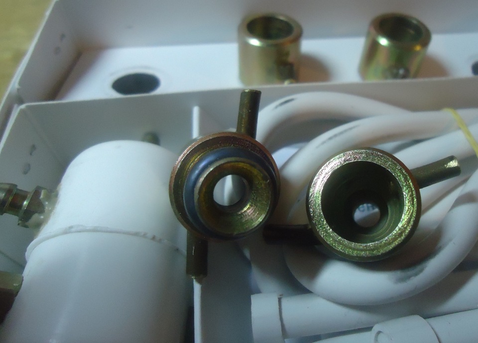

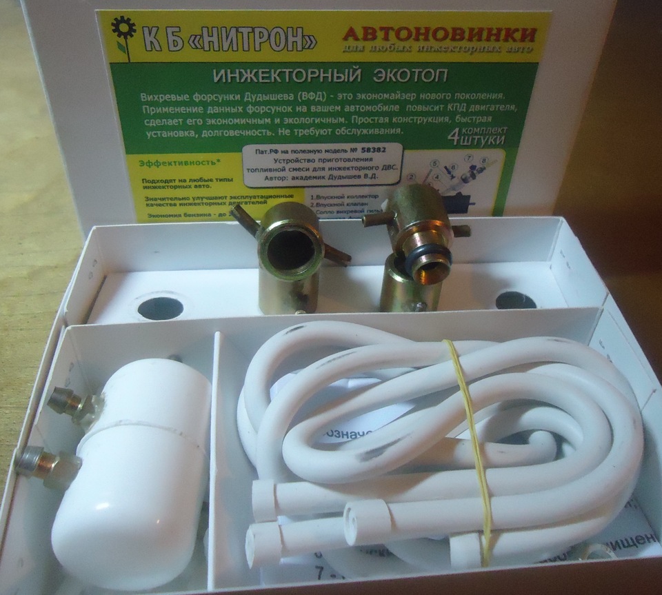

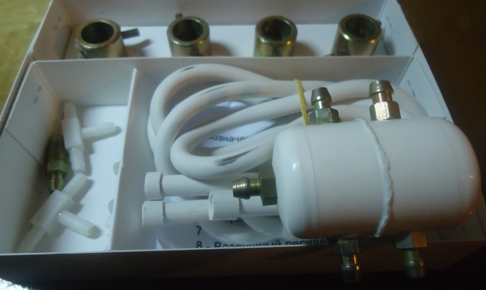

5. Инжекторный экотоп — вихревые форсунки Дудышева
В основе вихревого инжекторного экотопа заложена вихревая форсунка Дудышева. Применительно к инжекторным моторам вихревая форсунка представляет из себя достаточно простое вихревое устройство — вихревую форсунку из металла (без каких-либо подвижных деталей), которая устанавливается в штатные отверстия для топливных форсунок корпуса впускного коллектора. В вихревую форсунку и вставляется стандартная топливная форсунка. Иными словами, вихревая форсунка Дудышева представляет собой вихревую гильзу, которая устанавливается под каждой штатной топливной форсункой и, тем самым, несколько приподымает стандартную топливную форсунку (всего на несколько мм) над впускным коллектором инжекторного ДВС.По качеству приготовления бензовоздушная смесь с выхода экотопа близка к топливному газу. За счет более полного сгорания и более точной дозировки бензовоздушной смеси, приготовленной Экотопом, в зависимости от нагрузки на двигатель, увеличивается КПД двигателя, в результате чего увеличивается мощность, снижается расход топлива, значительно снижается токсичность выхлопных газов (СО, СН).
Все выше перечисленное ждет своей установки в автомобиль. Но прежде чем я это сделаю, дабы убедиться в правдивости слов разработчиков, Я для начала произведу замер CO, CH и примерный расход топлива. Далее после инсталляции экотопов повторю замеры.
Если экономия топлива составит хотя бы 30% из заявленых "до 50% при использовании всех экотопов одновременно" будем считать что эксперимент удался.
Ждите новостей…

Немножко включив критическое мышление:
1. Расход топлива зависит от состава топливно-воздушной смеси (а их инжектор, карбюратор жестко контролирует) и количества выполненных тактов сгорания (можно читать как средние обороты двигателя).
2. У топлива нет структуры, обычное броуновское движение молекул. Магнитное поле — это силовое поле действующее на заряженные частицы (например ионы) или частицы обладающие магнитным моментом (можно читать как полярные вещества), что из этого есть в бензине, только если с большооооой натяжкой МТБЭ, ТАМЭ. Какое ОЧИМ у них — 115-130, зачем на них воздействовать, лучше не станут. И кстати, действие заканчивается в тот же момент когда молекулы покидают поле, тепловое движение и рост энтропии намного выгоднее.
3. В момент впрыска происходит резкое увеличение энтропии (то есть разупорядоченности, а мы так хотели упорядочить хоть что-нибудь).
4. Свечи. Сопло Лаваля в свече серьезно? Сопло Лаваля это газовый канал с особым профилем, проходя который газовый поток ускоряется до сверхзвуковой скорости. Где здесь газовый поток через свечу и зачем там могли бы понадобиться сверхзвуковые скорости, еще сильнее "перемешать" (разупорядочить!) топливно-воздушную смесь?!
5. Я устал, пойду лучше куплю вечный двигатель, от него пользы больше.
ЗЫ Я никого не оскорбляю, не над кем не издеваюсь, а просто восклицаю в пустоту.
Совсем забыл, если бы там действительно был озон. Озон хреновый окислитель и был бы причиной образования перекисей, и как следствия детонационного режима работы двигателя.

"Могу сказать по поводу только озонатора — он очень слабый и на проходящие объемы воздуха приходиться ничтожно малое количество озона! Что делает его бессмысленным."
И слава богу (разумеется озона скорее всего там принципиально быть не может, но не разбирал, утверждать не буду). А вот то, что озон ведет себя куда интереснее, это да. В процессе такта сжатия у нас есть два варианта:
Озон разваливается до кислорода, образуются радикалы и перекиси.
Озон реагирует и образуются озониды, а дальше они могут развалиться опять до радикалов и перекисей.
Все это происходит до верхней мертвой точки, то есть топливо начинает "окисляться" раньше чем нужно. И если количество неустойчивых перекисей достаточное происходит первая волна детонации, затем воспламенение от искры в ВМТ, но вместо "поршневого" движения фронта пламени мы получаем еще серию детонаций в объеме. И мы слышим родной сердцу металлический звон УИТ-65/85.

В какую стоимость у Вас обошелся Магнитоэлектрический активатор топлива ?
Я уже и не помню сколько стоило, потому что я весь комплект брал. Что вроде 4500р. А вы с какой целью интересуетесь? :)
спустя время что скажешь о СВЕЧАХ и Вихрь-2 ?
О свечах в БЖ все написано. Я их заменил на простые самые дешевые после 5000 км. Все остальное стоит и работает, но ни какой экономии не ощущается. Езжу уже 5 месяцев почти с этим всем хозяйством.

эта самая бесполезная трата денег! особенно инжекторный экотоп! как то мне довелось видеть рекламный ролик проходимца-изобретателя этого чудо бреда, я смеялся очень долго и очень хотел посмотреть на человека который поведется на этот бред! извини, но я его увидел!
принцип его работы заключается в установке спец втулок на бензиновые форсунки инжектора автомобиля(теперь самое интересное!) для нагнетания давления воздуха с помощью отдельного компрессора и распрыскивания топлива воздушной струей этой втулки… самое смешное, что автор этой системы показывал принцип работы форсунок без его системы, и что(ВНИМАНИЕ!) бензин без его воздушных втулок, из форсунок льется РУЧЬЕМ!, СТРУЕЙ!, а его система как пуливизатор распыляет топливо в воздушно-копельный факел…
по мойму любой, кто знает что такое форсунка и знает для чего она, так же знает, что бензин из нее без всяких посторонних дерьмодороботок, и так РАСПЫЛЯЕТСЯ, и имеет форму факела, так как он подается в топливную рампу под давлением 2,8-3,8 Па…
извини конечно, но после того дерьмо-ролика, я был очень возмущен таким бредом! и мне удивительно, почему люди в столь осведомленный век, и век цифровых технологий, принебрегают этими знаниями, и советами других, покупают такое авно, а значит поощряют и дают почву для дальнейшего процветания таких лжеизобретателей… не ведитесь на это… лучше поспрашивайте у других, для этого и созданы такие как этот сайты!
Уже прошло 4 года но всё же
Я интересовался этой темой и увидел что выпускались форсунки с дополнительной подачей воздуха
Нашёл их на некоторых БМВ(на Е36, Е46) на фольцах и также на одном типе мотора на Opel Corsa B
Также были варианты подвода воздуха на механические форсунки К-джетроника (на мерсах 190 и тд)
